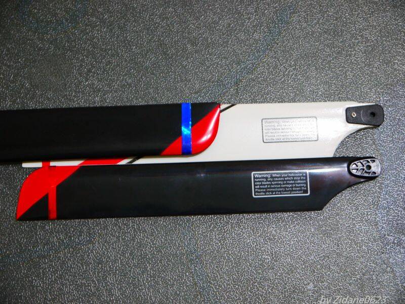

V120D02S版塑膠主槳與V120D05版發泡主槳比較。

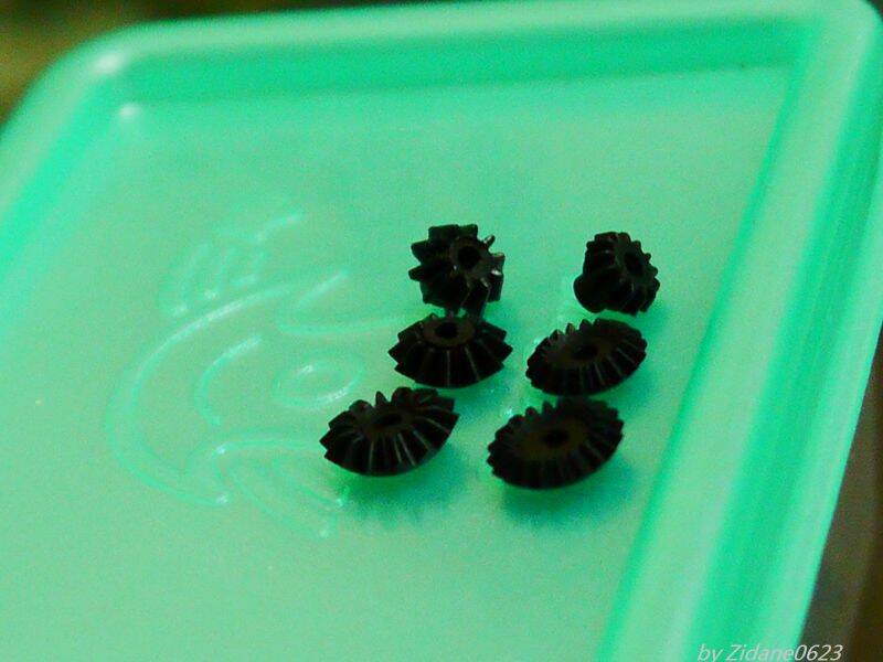

右排由上而下是舊機版小中大傘齒,左排由上而下是V120D02S版的小中大傘齒。
(4)
上排由左至右是舊機版小中大傘齒,下排由左至右是V120D02S版的小中大傘齒。

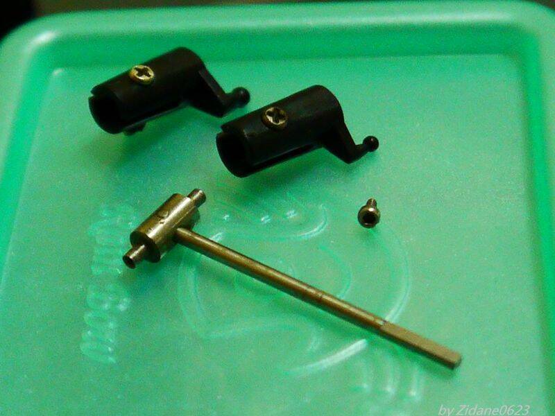

新舊舵機固定件,左為V120D02S版、右為舊機版,V120D02S版的不知道那個洞是干麻的... 我猜可能是要走線路用的
(7)
主翼總成,主軸有2個洞...似乎是給玩家調整旋轉頭高低用的,主軸為2.5mm實心軸、主翼橫軸為2mm、膠圈直徑5.5mm 厚2mm(內圈直徑2mm)、鋁製墊片直徑5mm 厚1.4mm(內圈直徑2mm),橫軸螺絲是十字頭的... 說到這真的不知該怎講官方了,螺絲是被原廠給黏死... 鬆螺絲後反而斷頭... 無言啦!還好斷的頭還殘留短短一小根給鎖回去,不然又要待料了... = =  ,旋轉頭與葉片夾似乎是新開模的,還不錯!

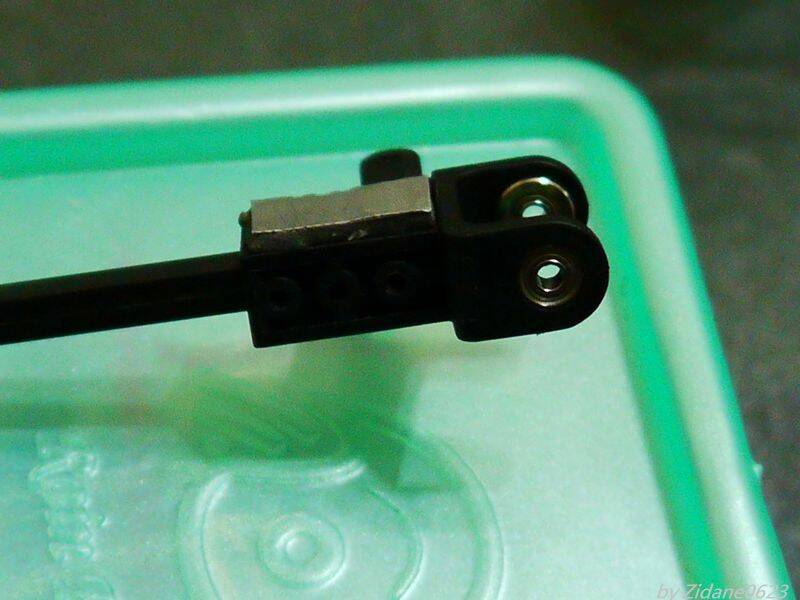

尾翼轉向組件,上為V120D02S版、下為舊機版,相較之下球頭變大...了。

尾葉片夾比較,上為V120D02S版、下為舊機版,比較之下球頭也變大... 葉片夾螺絲是採用內6角螺絲 = = ,原來附2支L型6角起子是要用在這裡的,用L型的應該會轉到瘋掉...不建議使用

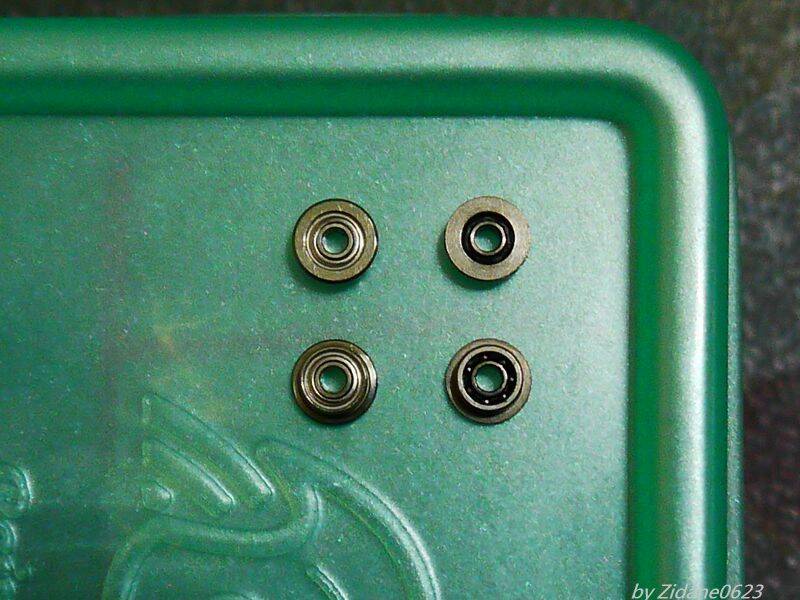

尾齒輪架上的軸承,左上下兩顆為V120D02S版、右上下2顆為舊機版。

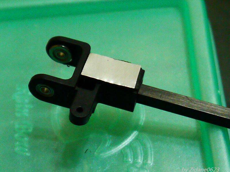

尾翼擺桿,左為舊機版、右為V120D02S版,相較之下... 還是球頭與孔變大。
