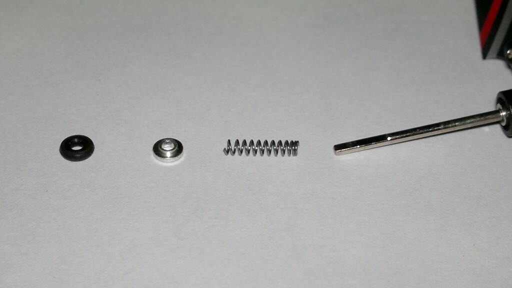

材料
1.一般打火機的火石彈簧X1
2.4G6或是G.M.S/CP主翼橫軸凸缘墊片X1
3.內徑1.5mm.外徑3mm.厚1mm的歐令X1
(直接拿CP的主翼橫軸膠圈改裝的歐令也行.只是外徑要修小一點)

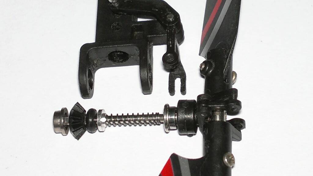

改裝過程重點提要

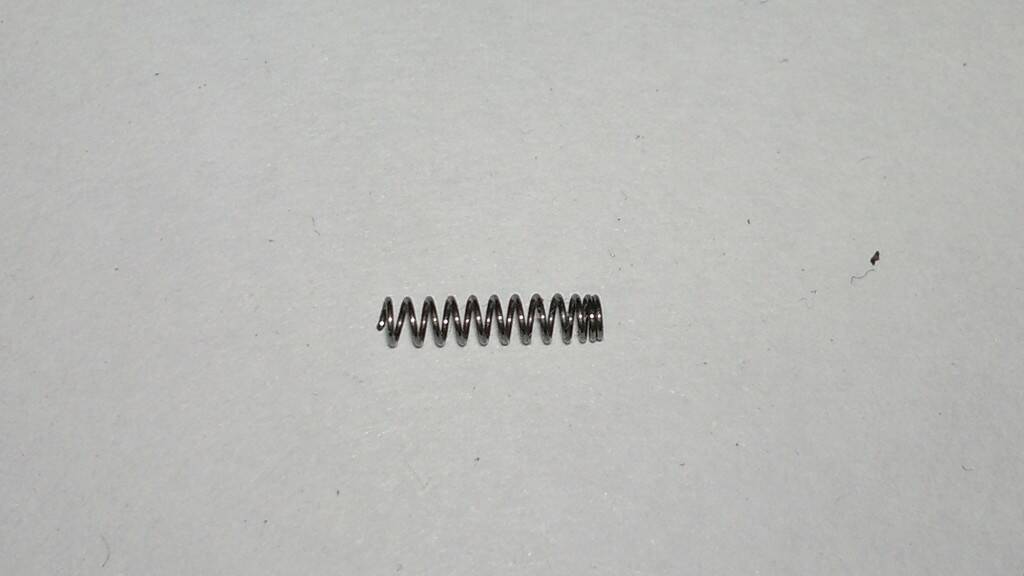

別將彈簧掐頭去尾取中間
要留下彈簧的頭段或是尾段.利用那密集的彈簧圈來抓住尾翼橫軸
安裝時必定要將裁剪後的"彈簧頭或尾邊朝尾翼方向安裝"
最大號傘齒(傳軸後傘齒)傳軸那面的D孔需磨平一點
好讓大傘齒往尾管方向移動一點以閃開尾軸上的主翼橫軸墊片與膠圈
(大家要讓尾軸滑順都磨中傘齒..我是本來就都磨大傘齒了)
中號傘齒(裝在尾翼橫軸上那一顆)D孔建議不要磨平也不要使用1.5mm的鑽頭擴孔
請直接裝在尾翼橫軸上硬轉動去擴孔...有洗洞就好了.D孔不要整個變成圓的

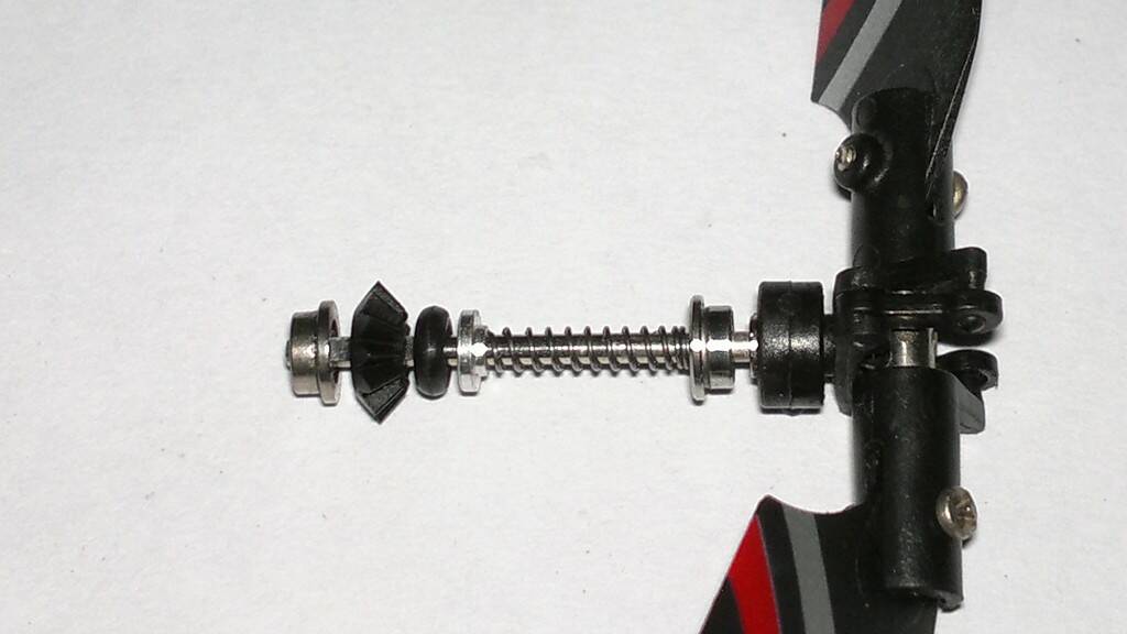

安裝順序為 彈簧~墊片~膠圈疊中傘齒一起塞進去(這段最困難)
V120D02S傘齒離合器彈簧測試
因為彈簧的頭段(密集圈處)能抓住尾翼軸所以彈簧本身對台階軸承產生的推力並不大..所以此離合器應該不太會降低台階軸承的壽命

不要掐頭去尾取中間的裁剪
不要掐頭去尾取中間的裁剪
要像這樣留下頭或尾段.這是剩餘的材料.安裝的長度是扣除密集圈數後彈性段為6圈左右 ... ... ... ... ... .. ...

安裝方向
安裝方向
安裝方向
安裝方向
