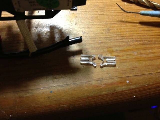

之前晚上練機 "相位器"斷一邊(飛友建議別硬飛) 乾脆磨掉前幾張照是失敗的製作
壓克力因插鞘施力斷裂 一時找不到材料 插鞘有夠難拔的 拔出彎掉需多
可找1mm鋼絲

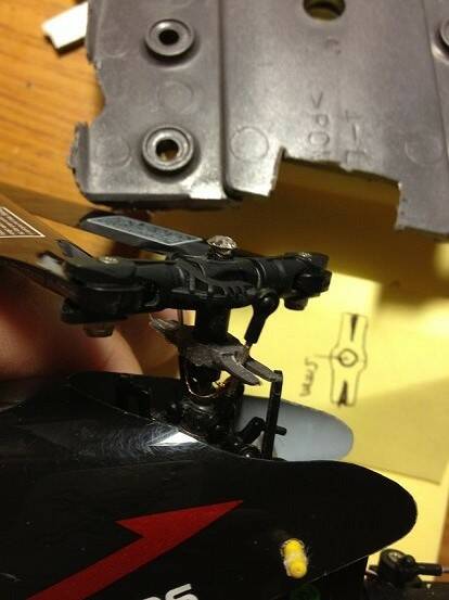

相位器取材為應該是塑鋼類素材(說明本人是玩極限運動直排輪鞋子外國進口耐磨損)
現有素材應黃色那種塑膠板
厚度3.5視連軸桿作動在修薄(以控設定不阻擋到運作)
我這作品會像翹翹板上下動 原因是鑽中心孔修過頭一點
雖然機子實際操作停懸ok 但建議製作剛好緊在旋轉頭即可

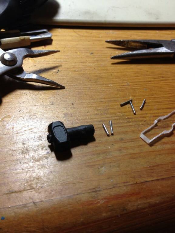

旋轉頭為圓堆狀 由4.5mm慢慢修即可
附註: 今早固定頭罩碳纖棒 斷 鋼絲1MM +釣魚太空豆嘟嘟好
