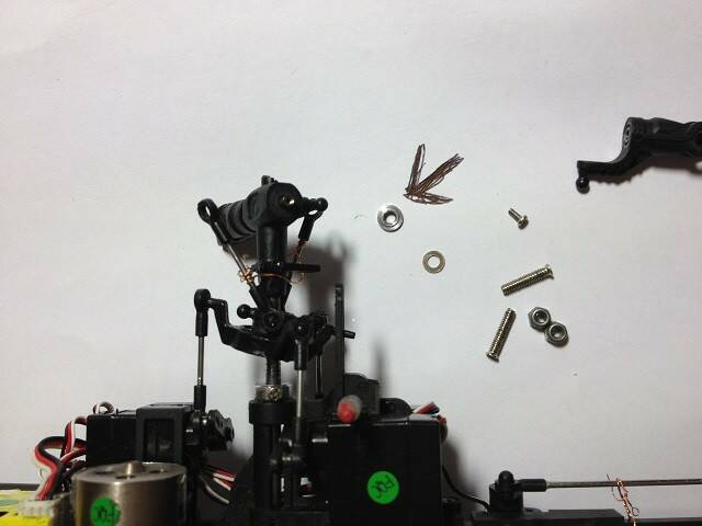

發表於 2013年5月17日 03:32 AM | 顯示全部樓層
每飛必修機附圖因為沒修過這邊
前幾天有看到一個討論版上一位飛友問 相位器?
結果也斷了 可diy方式嗎
另請教由於是晚上練停懸槳夾螺絲在裡面鬆掉導致 槳跟槳夾分身 鋁環僅找到一片
看拍賣場零件名稱是 主翼橫軸?!  如圖箭頭所指
可否DIY替代還是說得買新配件
及鋁環零件一邊平一邊凸邊 內外怎麼裝
字多麻煩一下前輩指導
謝謝~
發表於 2013年5月17日 11:29 PM | 顯示全部樓層
ANDYr1211 發表於 2013年5月17日 03:32 AM
每飛必修機附圖因為沒修過這邊
結果也斷了 可diy方式嗎 ...
是的,買橫軸包裡面就有附鋁圈
平面頂膠圈,凸面頂軸承

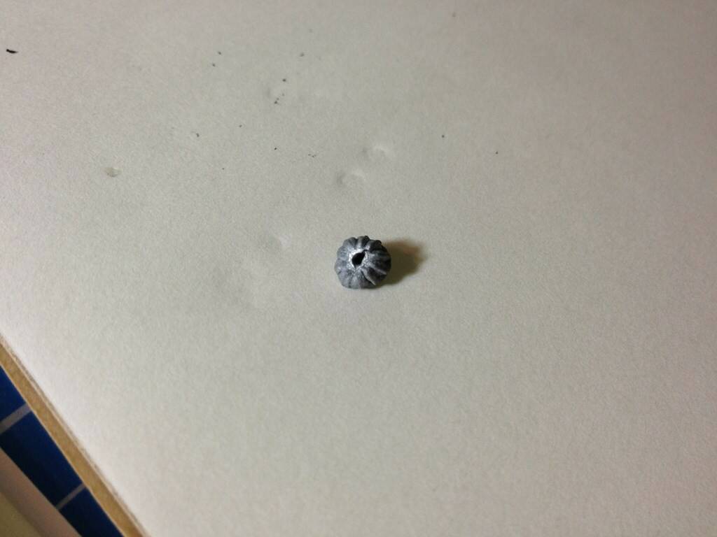

我最近摔很兇,旋轉頭的相位器也斷了三個.....
話說,塑膠傘齒我會配著金屬傘齒一起用,消化掉比較多的一方
金屬傘齒很鬆,所以之前上了一點R48.... 變成黏太緊
就很聰明的拿了迷你噴燈打火機,給它加熱下去....
結果:
發表於 2013年5月18日 12:02 AM | 顯示全部樓層
變香菇了 對不起...
