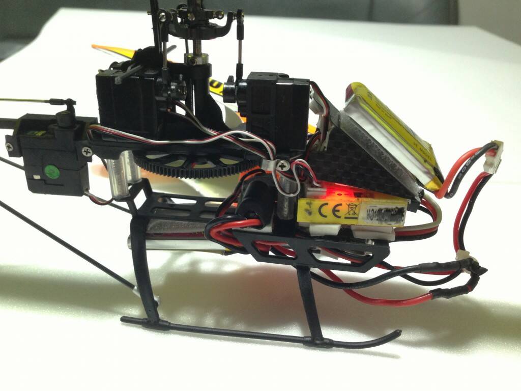

今天傍晚到台中電子街買一些零件,出門帶了D02S和兩組電池,本來想到綠原道看看有沒有前輩在那兒飛行,可是有點遠 所以就在科博館前的綠原道試飛~(說這麼長 好像都是廢話)
好了!切入正題~
俗話說 “有一好 沒兩好”....自旋好了一點  3D特技就整個毀了~
跟本快不受控制 好幾次都差點有炸掉,可能主軸下方只對自旋有一點點優化而已吧!?
好~既然這樣幾乎不能飛行,那接收機改回機頭,但原本的位置現在放電池,所以只好移到電池下方,
另一顆電池移到主軸下~(接收機看似歪歪,其實是電池架向下傾斜)
雖說移到機頭了,可是位置比原廠低了一點,會不會有麼差異呢?
現在晚了~明天去試試~~

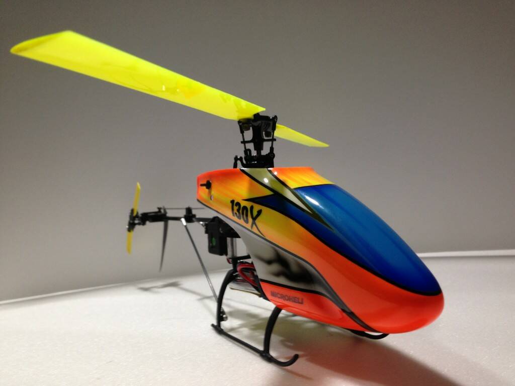

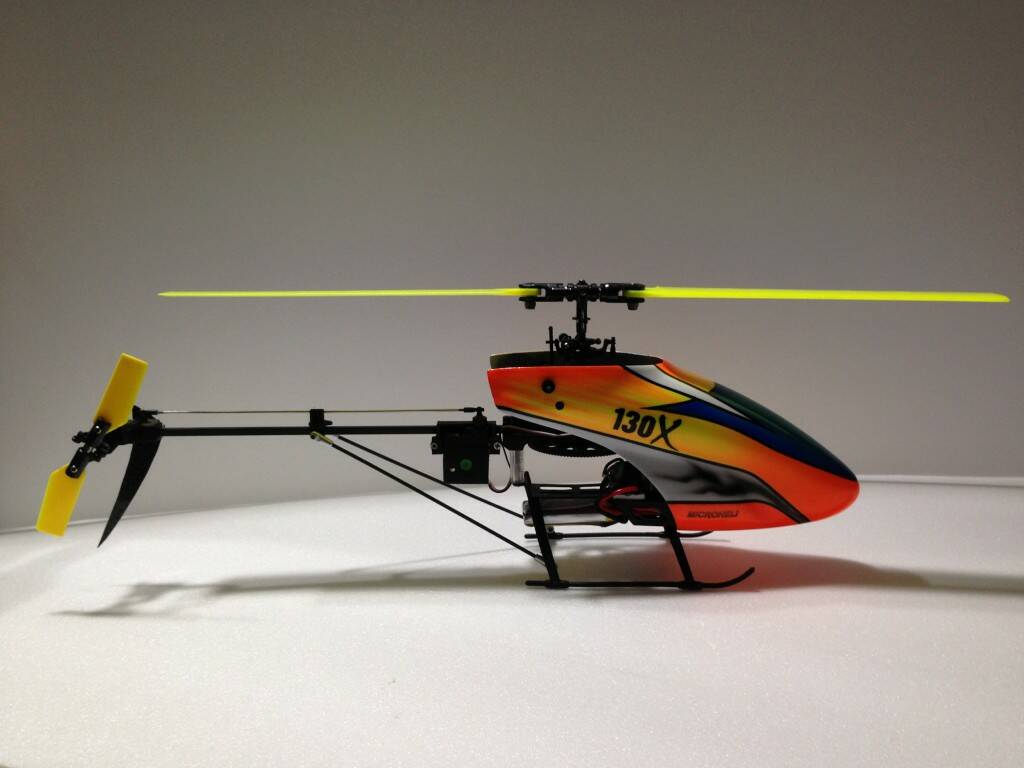

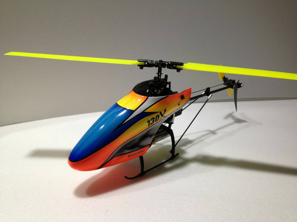

130x的玻纖機殻今天到貨了,腳架增高後 穿上這機殻 真是美到爆!!
殼大致上不需太多修改,只需要把固定孔移一下就行~殼的重量13.38g,剛好頭尾平衡~

其待080大的第二波飛行感想 裝殼以後害我以為走錯板,真的是非常帥氣! 不過重量是不是寫錯了
