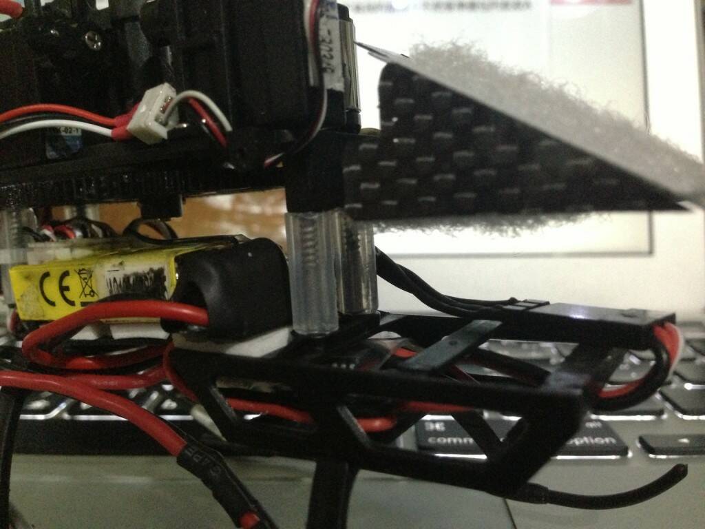

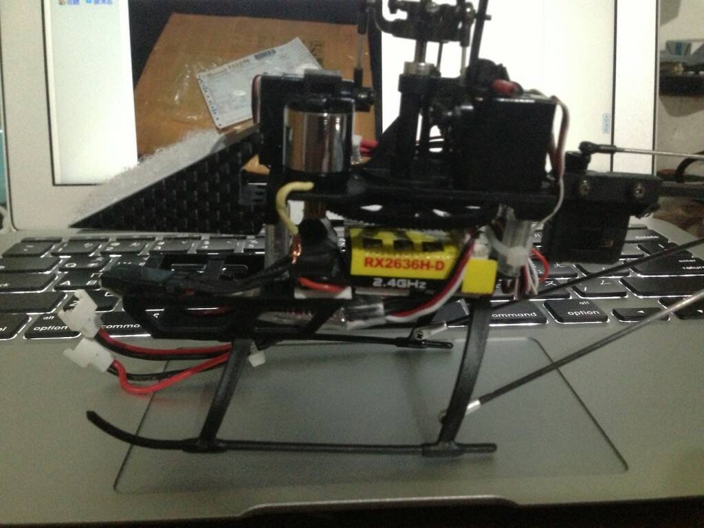

上星期把D02S炸爛了,整台幾乎壞光光~
今天修好後,花了幾小時把腳架墊高了,我的D02S也不再墊腳尖
其實之前一直很想買130的腳架來改,但是想說一定不合 要再改很多,所以一直沒有下手~
今天突然想到這招 “0.28筆芯+長螺絲“  不久....它就變成這樣了~
看130X把接收放在機腹,雖然不知道這樣對接收機有什麼好處,但我也照改了~
機身高度加高,重心位置降低,為了不讓3D性能有太大的影響,
我把接收位置降低,電池位置升高
在客廳試飛,感覺自旋變穩了!?,可以轉好幾圈不嚴重偏航~
這樣的機身比例,小弟我覺得看起來比較順眼說...
原本的機殻沒辦法用了~所以訂了130用的纖維機殻,應該是裝得上去啦
接下來就等星期六到外面試3D性能囉~
線的部分呢...就先隨便綁綁,如果不改回原本模樣,再好好的整理那堆線...

又見大大出手,必屬佳作。DIY能力真是一把罩,我怎麼都沒想到過
請問那放電池的平台是自己用碳纖板做出來的嗎? 如何固定?

哇嗚~080大大真是太強了~
原來華牌的接收最適合安裝的位置是在主軸中心啊~
這樣改真是一舉數得~
P.S:這樣的比例好像130X喔~

哇~080大大真是大讚
對於D02S的自旋,看來又有進一步的改善空間哦!
真期待周末試飛結果阿

那平台只是用泡綿雙面膠墊出斜度, 把碳纖板斜斜黏在原本接收機的位置,左右再加兩塊三角形遮醜...
不管電池怎麼從魔鬼沾上暴力撕下來,那塊平台還是很牢固~
