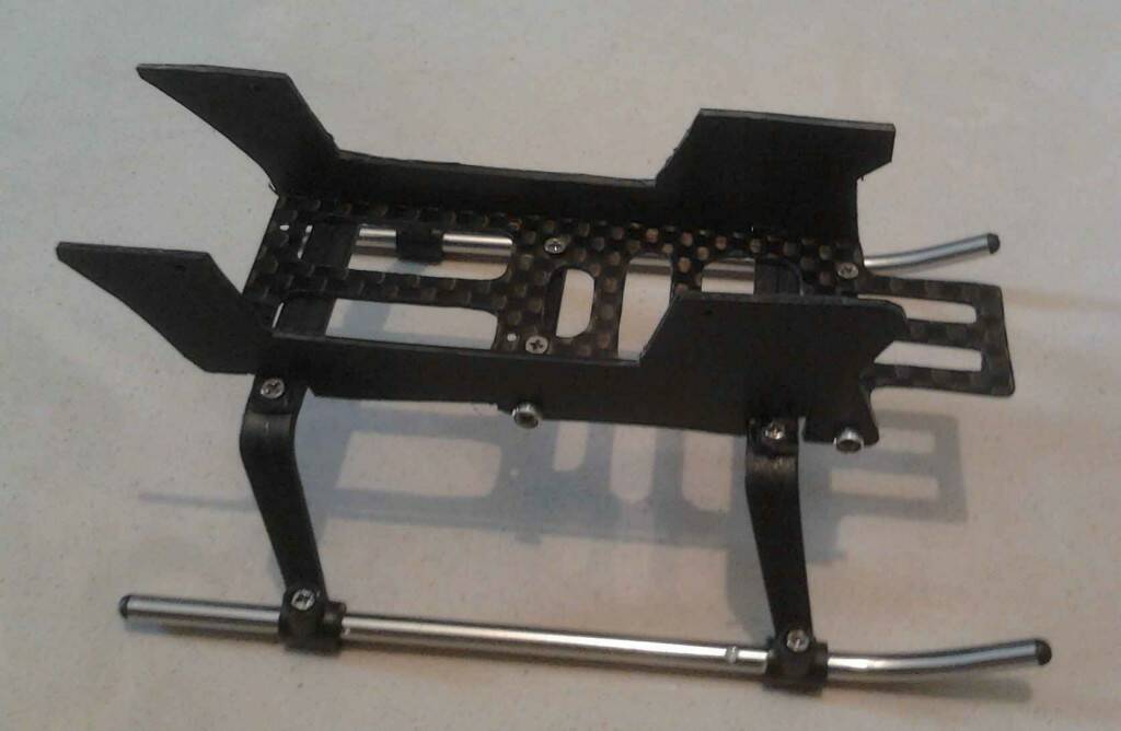

重點精隨 在 => 把前面兩隻腳 剪短一點
不是 橡膠墊圈喔 !
原理 就是像蹺蹺板一樣 , 前低 尾巴自然就離地 !
原廠現在會墊腳尖
就是 前面兩隻腳 , 比中間兩隻腳先觸地 , 側面看 , 就 變成這樣的結構
=> 前腳-> " ︿  " <- 後垂直定向翼
所以 , 要根治 , 就是 .. 要像我說的那樣修短
剪斷之後 , 再把它剪短一咪咪 , 再用熱縮 連結固定斷掉的部分 !
長度 要再注意一下 , 不然就白剪了 !
PS. 很多前輩大大 , 都是從蹺蹺板的另一端 著手修短 尾垂直定向翼
      但 .. 一修短 , 容易讓尾翼打到地面 , 我這方法是從前端著手
      尾翼抬高 , 不會有打到地面的疑慮 !
      中間後面那兩隻腳架 , 就是蹺蹺板的支點 , 可以不用動他 !
      我當時 是摔斷了其中一隻 , 不剪不行 ! 回不去了 !
      大大的如果沒斷 , 可以不理會我照片中的作法 !

感謝大大說明   小弟腳架尖端健在  所以捨不得剪  我是打算墊中間  (腳架後端) 看這樣是不是就能讓腳架著地  還是因為重心關係會變成腳架後端跟垂尾著地  若這樣就不得不照您的作法 減短前方支點

大大,自從上次摔爛了電池架後,我就參照 M120D02 的腳架,用厚塑膠文件夾自裁兩塊側板(原裝太薄),適量加高少許,再加三通機的不死腳架,就解決了翹腳問題!
