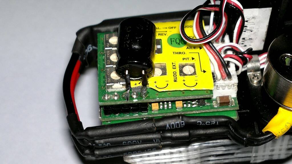

各位大大好!
先謝謝ej大無私的分享穩壓電容該焊在接收的什麼地方
請教大大我這個v120d05的接收版這樣加焊穩壓電容
穩住的只是升降舵與副翼自動平衡所吃的電壓
不包含穩定尾軸的陀螺儀電壓對嗎?
那如果我要穩住鎖尾的陀螺儀所吃的電壓
應該將穩壓電容焊在接收的哪裡呢?
謝謝!
常常在無預警下禿然甩尾90度..很困擾

發表於 2013年3月28日 11:12 AM | 顯示全部樓層
e1796t 發表於 2013年3月28日 03:02 AM
各位大大好!
不好意思 想請問您ej大的文在幾樓呢  我也想弄個電容來試試看  謝謝您
發表於 2013年3月28日 11:20 AM 來自手機 | 顯示全部樓層
wawalal 發表於 2013年3月28日 11:12 AM
大大你好!
我是在辜狗大神搜尋關鍵字:穩壓電容
看到ej大的網路日誌
網址:www.wretch.cc/blog/ej189/14139890
