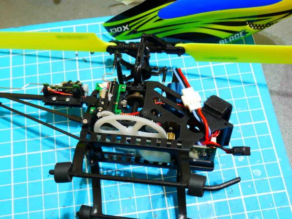

尤其是主體、尾齒架、尾舵固定架、尾齒輪這些軟又易斷的材質實在令人不敢恭維,軸承用料方面也很糟、尾葉片夾軸承會爆珠、螃蟹爪軸承的虛位程度絕對會讓人嚇一跳(可拿4G6、V120D02舊款螃蟹爪代用,球頭一樣小)、螃蟹爪很容易彎曲也很容易斷、A齒容易磨平到升降舵機板上沾滿齒粉一點也不誇張、B齒容易崩齒與洗孔、後傘齒C容易洗孔與噴掉、D齒則很容易洗孔、直線舵機壽命異常的短需要常常清VR、主軸孔位會擴孔。
130X在飛行中突然來個瘋狂自旋也是常有的事,因為傘齒噴掉了(事先上膠可改善)。

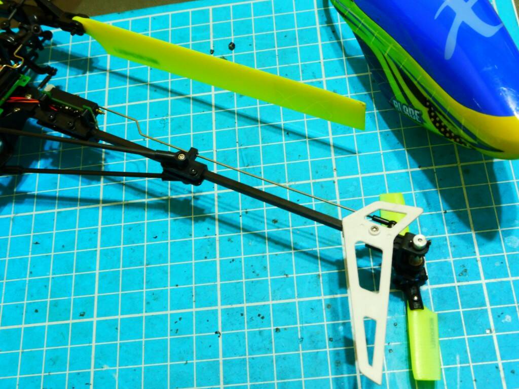

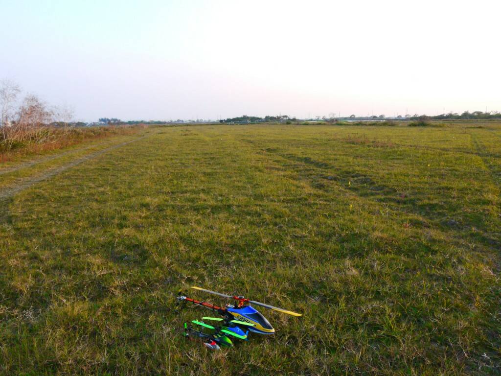

唉~小弟只能說130X沒改不好飛也不耐摔,而我最低限度只能把它小改一下,看到它的改裝件差點吐血...鍍金價玩具品質。原廠整機未改不管在哪只要小摔一下就足以打包回家了,因為外表看似輕傷卻是內傷。更何況小弟是在下圖的大草皮上飛....
OK~打包回家後就發現...很好!尾齒架裂開、尾舵固定架斷一隻腳、主軸似乎有點裂開、C齒噴掉、D齒洗孔...嚴重內傷了。只好送醫急救囉...
經過一番急救後~也復活囉!

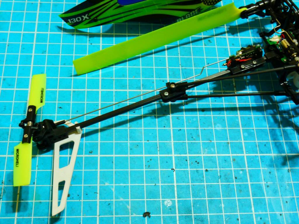

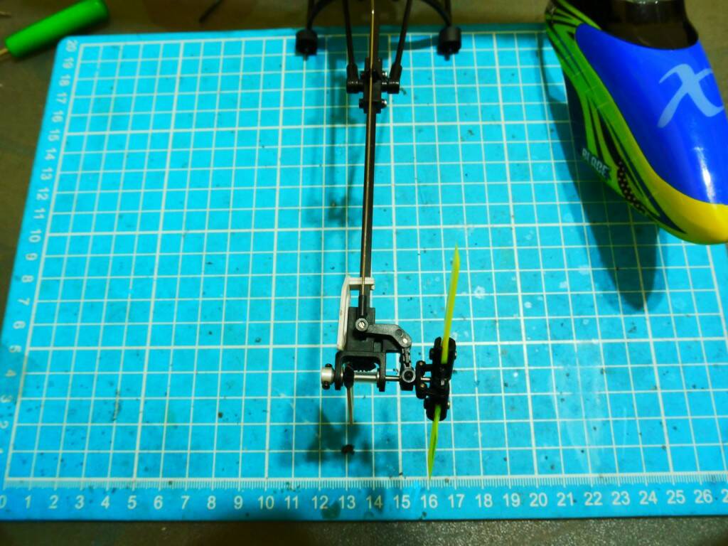

以上改動A~B齒金屬化、自製的實心4mm碳纖主軸、V120D02S尾齒架含尾軸、傘齒、葉片夾、螃蟹爪、尾翼擺桿+V120D02舊款十字盤球頭剛剛好與130X尾球頭扣適用。
另外130X尾垂直需要把兩根多出來的卡榫圓柱割了,才能直上D02S尾齒架。
還有必須注意的是,B~C傘齒在安裝上尾傳軸前必須上膠,這樣就不會那麼容易掉了。而C齒的屁屁也要修一下減少阻力。
大約就這樣,130X改動後給了很大幫助,尾部精度比原廠好很多了,最重要的是也比較耐摔了些哩。
