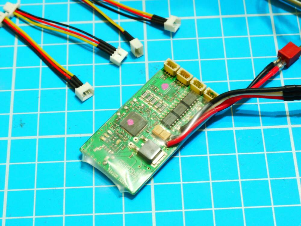

ej大大~RX2636接收器有多一塊空的電路板墊底,一般很難放歪一邊... 除非雙面膠原本就歪一邊.....
此版接收比較注重平衡,例 機頭、尾的重心平衡,不能哪邊太重否則機子就會看哪邊太重就往哪邊飄,調整方式如同樓上S大所述。

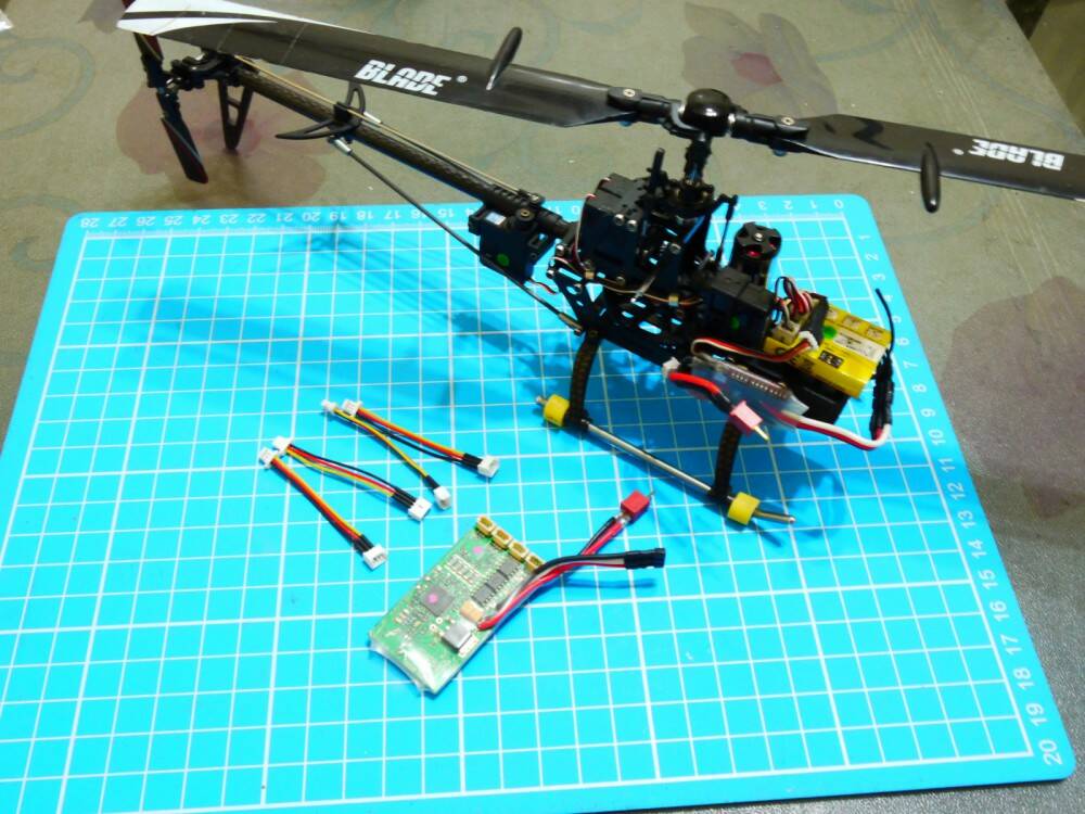

<<蛤!?哪尼?M120D02X?>>
嘿嘿~繼上回K大改裝大腳版的V120D02X,輸人不輸陣!這回來個更勁爆的吧!不過可惜的是這塊130X是親戚借的...XD
觀望了130X許久,發覺原廠機體質不是很好,試試體質好又耐操的機體吧!
其實老實說,改動不用很大,純粹換個接收+轉接線就夠了。
不過小弟早已在接收板上動了手腳
修改過程中,最主要是要把左後那顆舵機改焊反向就好了[請參考這裡]。

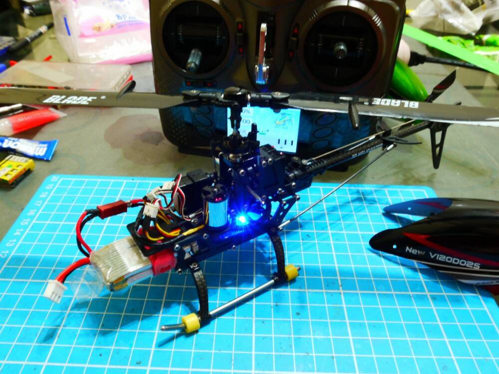

裝上去後....

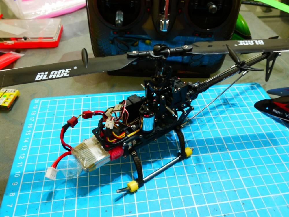

我想大家應該很疑惑,電池該放哪!?
嘿嘿~當然還是放機頭阿~~~
小弟還是照放原來位置,嘟嘟好啦!!
上電試試...
呵呵~有沒有剛剛好啊!測試頭、尾重心平衡也剛剛好呢!!

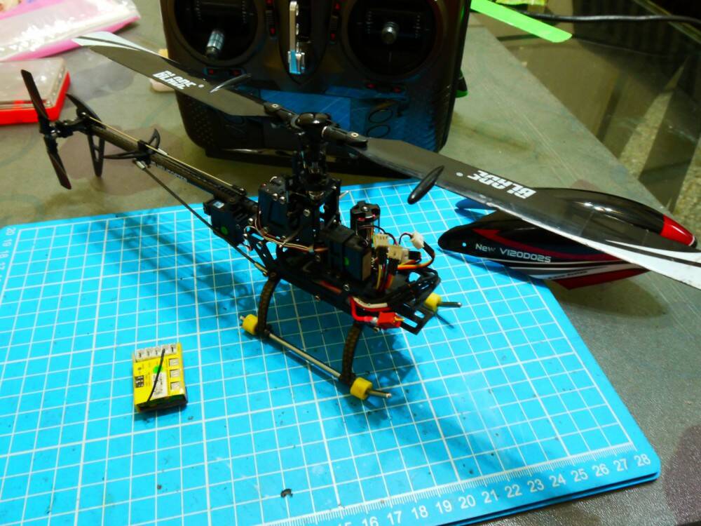

那頭罩呢!?
還是一樣!!照戴啦...
其實D02S不管是紅黑色或綠色款都可上M120機體的,頭罩上面都有預留未打洞的凹槽,夾腳部份也只要大致修一下即可,原廠很貼心的都有做記號讓人方便修飾啦!哈哈~~
最後~試飛後個人感覺螺距行程量總是不夠,或許不是使用直線舵機的關係還是外面風太強(下午風超大約3~4級左右吧),感覺沒有原來的M120D02S噴...
尾舵量個人是沒改焊,但鎖尾與甩尾自旋都很夠,已不須再改焊加元件。
翻3D個人感覺與RX2622是差不多的,或許小弟是裝130X高速槳的關係還是機體的關係,其它部份就待天氣穩定些再來測試吧。
整體評估下來,大家真的是錯怪華牌機了,若是改用直線舵機應該是不輸Blade的。傳統舵機總是嫌這邊卡那邊卡,造成阻力降轉速的....若調降行程量又嫌太小舵量不夠 ... 唉~還是想想若改用直線舵機會怎樣呢?
