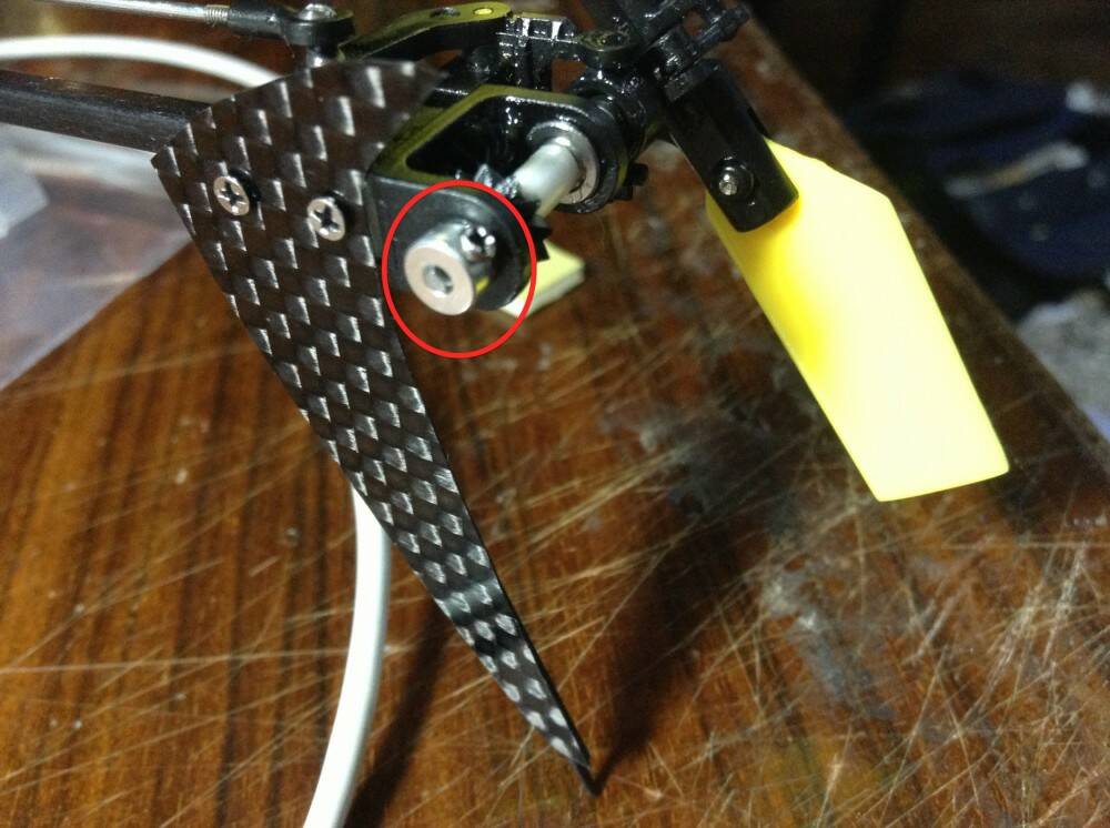

目前特技模式1設油門85%....發現尾巴會有一點點小震動....
不知道是不是這玩意上面的螺絲造成的...(之前看ej大大的網誌,那東西好像叫"法蘭"??)
上2S動力之後...真的之前沒有的震動都會一一浮現出來.....@@
[ 本帖最後由 080 於 2013年1月24日 10:26 PM 編輯 ]
發表於 2013年1月24日 10:33 PM | 顯示全部樓層
回復 1387樓 080 的帖子
那顆只是固定塊的止付螺絲,法蘭是凸緣軸承,也就是裡面那兩顆。尾振的原因可多了,請你尾傳軸在玻璃滾滾看是不是直的(要很直前後端誤差不能超過0.2 mm),法蘭軸承有沒有虛位,齒輪安裝有沒有偏心或歪斜,咬的會不會太緊,太緊背面要磨短一下。傳軸前後會不會滑動,會的話尾管要往外拉一些。尾翼有沒有平衡。尾管在安裝的時候有沒有對準軸承孔,傳動軸有沒有歪一邊去磨到管側。大齒盤與前傘齒有沒有咬太緊。

發表於 2013年1月24日 10:51 PM | 顯示全部樓層
回復 1388樓 davidlitmanen 的帖子
恩!了解~再慢慢尋找尾震來源~~
垂直尾翼是用厚度0.3mm碳纖維板剪的....因為換了較短的130X尾槳,用原本D02S的垂直尾翼又會墊腳尖,
所以就用碳纖板+一支1mm碳纖棒做一片短一點的,重量比原本的輕很多,腳跟也比較不會翹這麼高........
