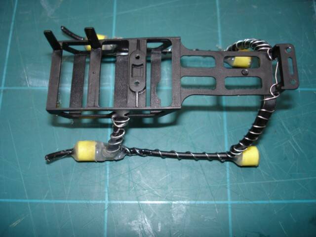

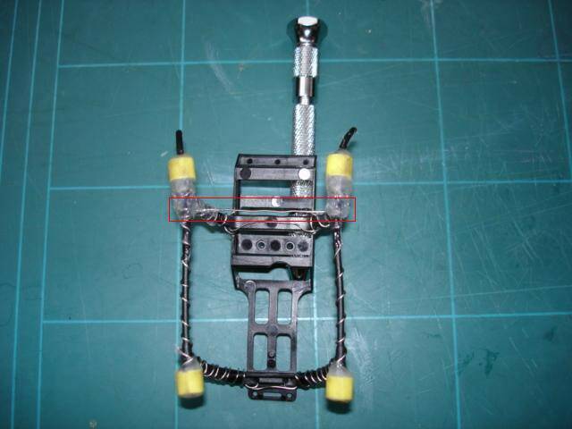

NEW-V120D02S加強腳架靭性
DSC04026.JPG DSC04030.JPG DSC04034.JPG DSC04036.JPG 另一個是NEW-V120D02S的腳架,新手常損壞.我已炸了三個,第一個最嚴重前後腳全斷
使用瞬間接着劑粘上,炸了又斷.找不到較粗的腳架替代,心想如果腳架用粗一點不斷
下次炸機可能換主體斷,最後用24號白鐡絲纏繞再加上熱熔膠更據有靭性,前腳下端再拉
鐡絲固定如下降重力太大腳不會向外張開,變成炸機後前腳向內彎了.因為有彈性不斷了.
折回原來角度NEW-V120D02S又可正直站立了.最初只是使用鐡絲還是會斷,才會加上熱熔膠
固定不斷了而且較有靭性.
原廠腳架斷的不要丟掉,用瞬間接着劑粘上,再用24號白鐡絲纏繞,補上熱熔膠又可使用了
更有彈性彎了再折回原來角度.

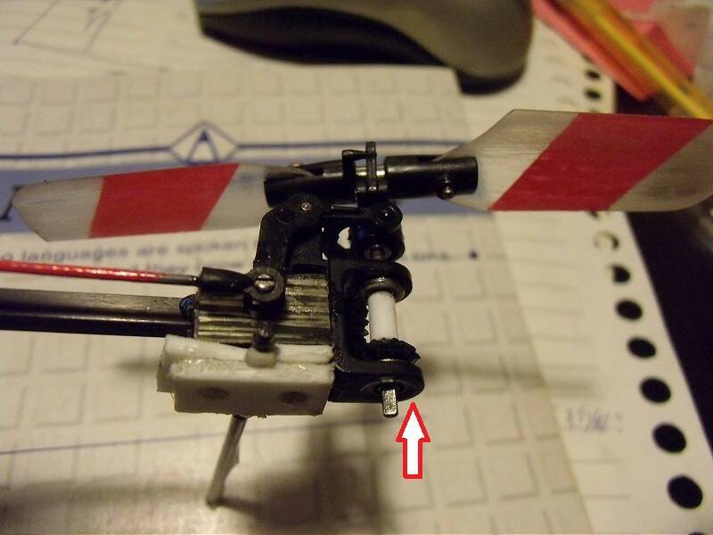

說到調機,幾乎已經沒什麼新的秘訣了,如果說放個屁也要Po上來分享實在有點過火。不過小弟最近好像看到一個奇怪的點,說實在不痛不癢各位參考一下。
就是尾翼軸要穿過C齒才能鎖固定塊,以往都是推到底卡很緊;但說也奇怪如果把軸傳組拿掉,發現推到底以後整個尾翼轉動起來有些阻力,如果從鎖固定塊這端反推回去一點點,不用多只要看到有滑動就好,這個阻力就消失了。為什麼會這樣我也不知道,我以為是換新C齒太緊才會這樣,換回舊的再試一次還是如此。
調好的尾傳動組如果把大齒拿掉,用嘴直接吹尾翼就會像風車一樣不停地連續轉動。

回復 1210樓 davidlitmanen 的帖子
小弟程度太差...有點看不懂D大大說的是什麼狀況
但是D大大您的尾旋翼好漂亮啊!!!
發表於 2012年11月17日 09:36 PM | 顯示全部樓層
回復 1211樓 gramps0922 的帖子
還不是跟超噴哥您學的 ,小弟的意思很簡單,就是尾軸朝箭頭方向推回去一點點會比較滑順。
尾翼打磨出流線型後用1000號砂紙修毛邊再用3000砂紙拋光,最後用膠帶擋住塗以油漆筆裝飾,是不是很犀利啊
