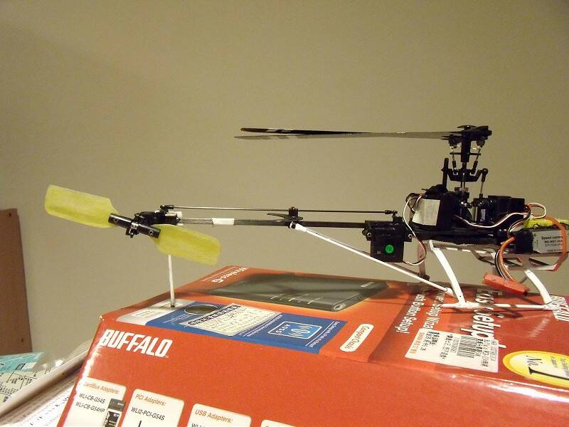

今天來炒一下冷飯。最近沒什麼大問題,只是偶爾鎖尾不爽快。
雖然感度已經上到80%,停懸偶爾會隨機的小晃動一下,像是鎖不太緊。就這點,時下流行三種做法,要不就加長尾桿,要不增加齒比,要不就加大尾翼。
此時腦海中浮現神拳寺超噴哥的改裝,決定從善如流自製一個尾槳。
其實做起來比想像中的快,我沒有勇氣去幹里長伯的滅火器,所以選擇了免費的植物NO優的蓋子。用麥克筆描繪原廠槳,故意沿著外緣剪裁就會得到大一號的尾翼。另外再刻意加長。
跟原廠大小一比顯得很誇張,好在尾垂直翼也改了可以任意加長也不會磨槳。

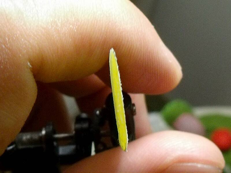

優格的蓋子比較厚,所以不像超噴哥那樣把四邊磨掉就好,我刻意想把它整面磨薄,從尾端看像是個水滴。
手藝不用很計較,即使做得不對稱好像都沒怎麼差 ,最後做個槳平衡就好。
黃色的尾翼在柏油路上特別明顯,好像在尾巴裝了信標辨識度極高 配上最近
噴塗的白色腳架整個眼睛不再瞪得痠痛。
試飛上的確尾巴不會再隨機亂擺,鎖得更緊了;急升降也進步很多,幾乎可用紋風不動來形容。壞處? 好像有點太吃電了,在室內翻,轉速似乎因為軸傳負載太高變得比較慢,翻滾變慢吃了兩次柏油路面。電池一趟下來也變得有溫度,這是以前用HP08馬達所不會有的。可見原廠的尾翼大小是設計的剛剛好夠用,如果不想從加大尾槳來著手最好是加長尾管免得負載增加。不過相對麻煩就是,還要改傳動軸。
加大尾翼,停懸會明顯聽到一個高頻的聲音,原本也會有只是沒有那麼大聲;原來是尾槳的破風聲,聽起來真爽。

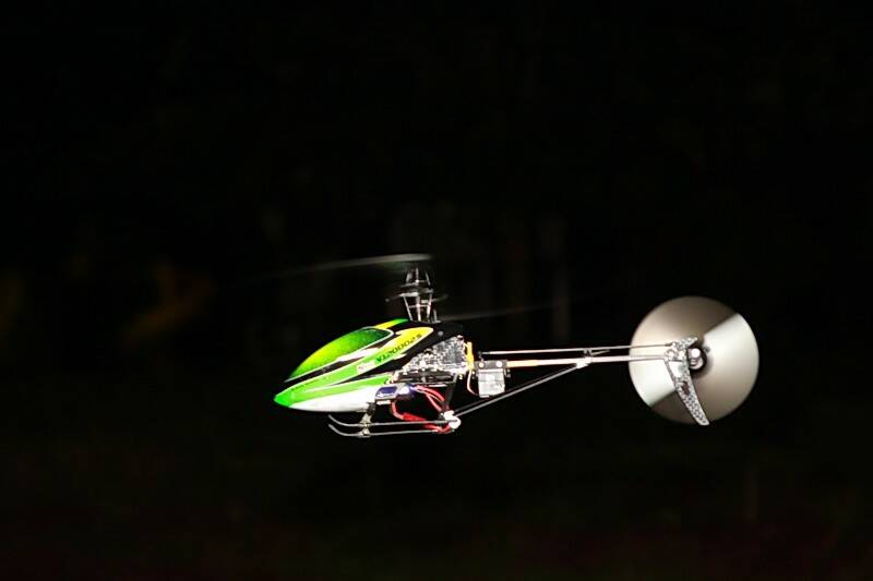

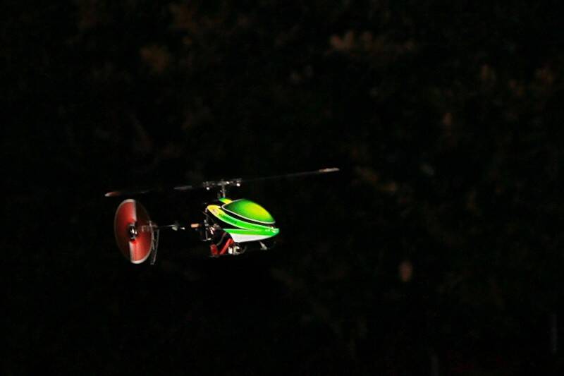

我的綽號不能張揚的說~
這張晚上拍的照片是神拳寺住持J大拍的~
除了要開閃燈外
還要練成火眼金睛才能抓的住瞬間
還要練成抓X龍爪手才能迅速的對到焦點
我們一般凡人是不太可能達成滴~~~
