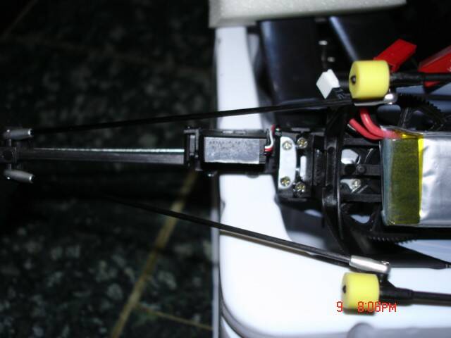

 樓主| 發表於 2012年9月9日 09:51 PM | 顯示全部樓層
回復 1035樓 gramps0922 的帖子
由此可見小弟的論點是合理的
經測試確實可改善突然轉向,依原本會轉向的速度倒退飛直衝測試下已不會轉向了,但超過速度也是會轉向是沒錯的。
不過一般是不會用這種倒退速度飛 XD
另外再補充Part 2細節,尾巴改用130X後需要改焊尾舵,這方法其實也可以不用改焊,尾葉片夾裝顛倒就行了。如下圖
