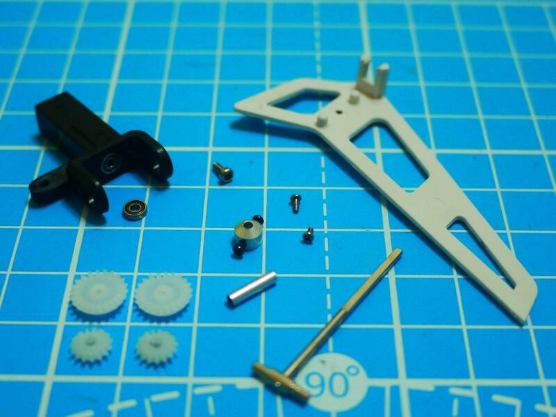

今天小弟就來繼續為大家分解,到底該入手那些配件來改裝呢!? 如下圖~就只買這些就夠了。
料號為BLH3724、BLH3725、BLH3727、BLH3731、BLH3736,價位約落在530元還算可接受。

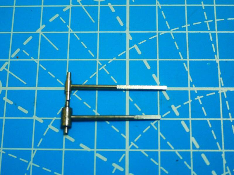

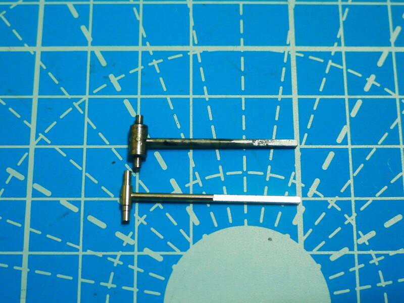

接下來爭議最大的尾軸,為何也要買呢? 其實長度差很大哦~最好不要拿D02S原廠尾軸來修,會很慘...如下圖!
畢竟人家尾齒輪架有加寬,使用原D02S尾軸會有行程量不足的問題!

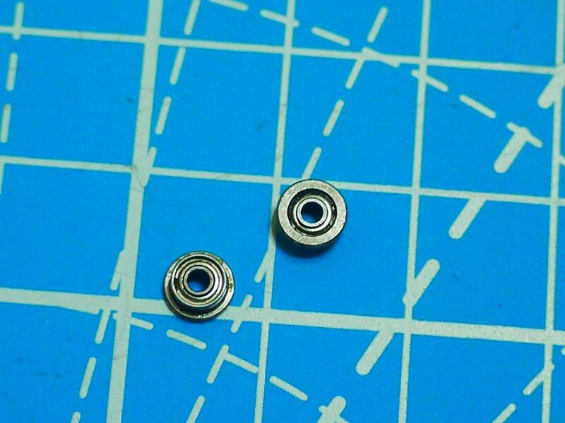

台階軸承只要拿D02S原廠件就行了,其實原廠的軸承品質就很好了
