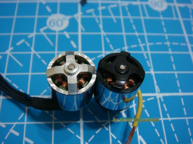

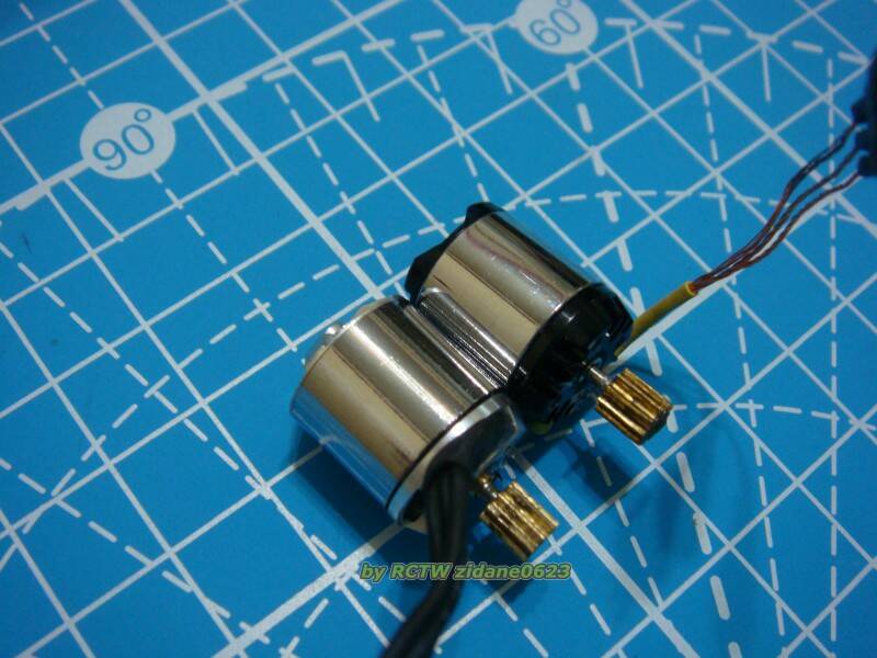

本帖最後由 zidane0623 於 2013年3月8日 01:26 PM 編輯
餘興時間
給各位大大笑笑唄
翻到一半拉桿噴了,但還是可以飛回來
整理後再次起飛
真的是沒有一天風比較小的....
其實影片中正是gramps0922大大所分享的Turbo Ace 915馬達[970樓],馬達銅齒為9T + 20A原廠電變
真的很像HP08S...
若相較下噴度則是XTR Spin > TA915 > HP08S 13200kv > 原廠無刷馬達(15-001)
扭力的話就比較難分辨了 XD,個人覺得應該是TA915=HP08S 13200kv > XTR Spin=原廠無刷馬達(15-001)
耗電比則是跟噴度一樣
呵呵~小弟只是抓比較熱門的馬達相比較而已
最後特此感謝gramps0922大大,小弟很高興能有這份福氣來嘗試這顆馬達
