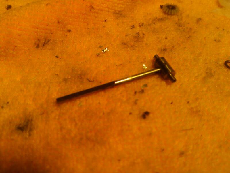

發表於 2012年9月6日 01:47 PM | 顯示全部樓層
原帖由 wan0761 於 2012年9月6日 09:33 AM 發表
D02S~上130尾巴最省錢經濟的方法...
1.只要換130的尾齒輪座與尾傘齒組就可以了!$$200有找...
2.要將華牌尾橫軸修改一下就行了!...
請問一下, 02s換上130x這兩個組件, 是可以改善02s的鎖尾是嗎?
130x這兩個組件跟02s尾部搭配有沒有其他問題? 比如原130x尾齒輪座的軸承可以直接用02s的嗎? 感謝!
發表於 2012年9月6日 01:55 PM | 顯示全部樓層
回復 1001樓 Ben23 的帖子
1.我沒有D02S~所以沒法試...
2.目前無法確定是否可以改善D02S的鎖尾喔!
3.130x這兩個組件跟02s尾部搭配有沒有其他問題? ~原130x尾齒輪座的軸承可以直接用02s的!兩者通用,規格相同的!
4.只有尾橫軸必須在缺口處~磨到約14.5MM長度即可。
5.130X的大尾傘,我個人是只要小掃約4次以上就會擴孔了~
以上讓想改的飛友評估一下,是否合用!
[ 本帖最後由 wan0761 於 2012年9月6日 02:17 PM 編輯 ]
只要改這裡
只要改這裡
