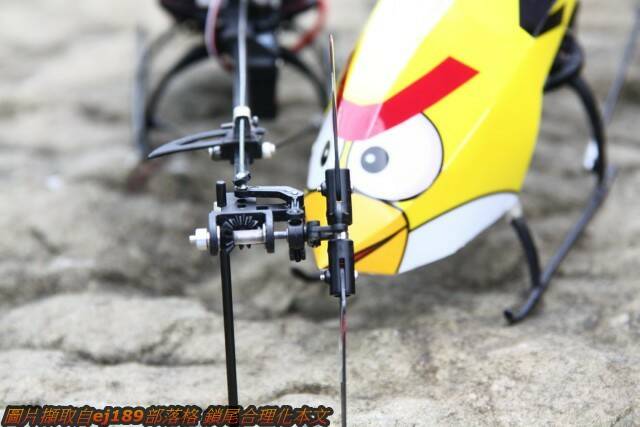

<<讓鎖尾更加有效率 Part 1>>
最近眾位大大一直在研究如何讓鎖尾更加有效率,如今一直無法突破這面牆,說穿了這只能說無解...
在EJ大新發的文章裡就有提到,尾翼轉速與推力問題...更是提到或許尾翼改大片讓推力更強,但除了改裝暴力馬達外,對於還在摔機期的小弟而言實在不值得改馬達 XD
OK~
小弟試著跟EJ大修飾尾軸讓尾螺距行程同化,如下圖~(ej大再次借圖一下 XD,本文原址鎖尾合理化)
修改後確實有改善一點,但還是免不了被D02S給嚇到吃土
加了尾重鎚也一樣的狀況
記得板上kuntan大大改的130X接收,機身卻是D02S...且鎖尾很穩,可見D02S的結構是沒問題的,而是接收器軟體編寫上有問題。
好吧~既然軟體有問題也沒辦法了,只好利用機械來改善問題,小弟也是想破了頭,看到ej大所提到的轉速比問題便靈光一閃,D02S主旋翼轉1圈=尾翼轉4圈、130X主旋翼轉1圈=尾翼轉5圈,這樣夠明顯了吧~提高轉速或許可行,於是找資料比對結構與尺寸,發現130X有部份可以與D02S料件通用,尤其尾翼組部份~
經過兩三天的比對結果,如下圖~
是的  終於完成混血哩,小弟以最低成本把尾翼增加轉速並且使用原尾翼,這樣不僅能讓推力大增更能改善原本尾推力不足的D02S。
至於鎖尾效率好不好目前不予置評,但可以依G/M CP經驗來講...會改善。
在室內試飛除了風切聲變大聲外,尾巴也鎖得不錯~改天再拿出去放飛試試看便知。
<待續>
