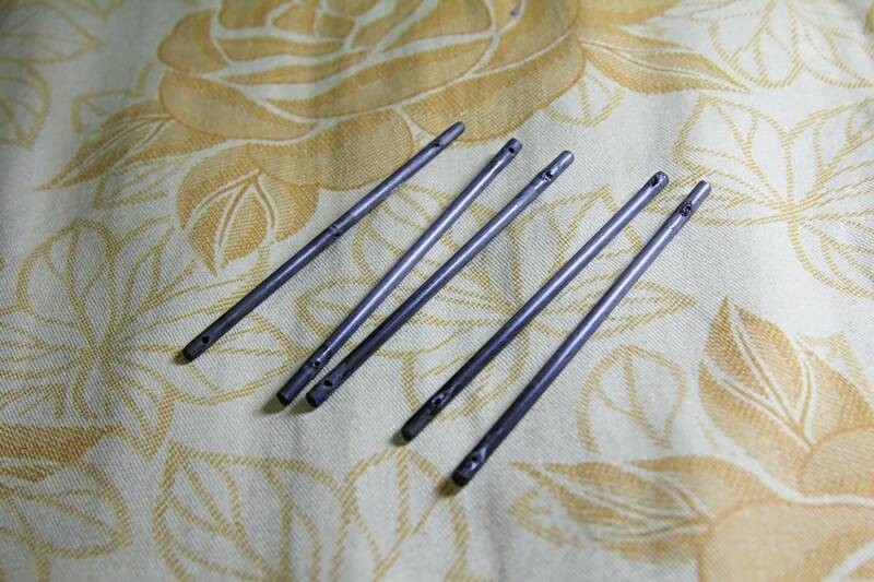

DIY失敗>"<
報告各位大大~
小弟來請教了
今天花了好多時間在自製碳纖主軸
但是結局失敗了...
原因是技術太差
1.造成做出來的主軸都太長= ="
2.有用電動起子+0.8mm鑽尾鑽出來的洞都偏掉了...
3.而且鑽孔的地方似乎因為壓力太大...變胖了
  變胖的地方用砂紙磨掉(用電動起子夾住主軸,邊旋轉邊磨)
  但裝上機身後試轉晃的很大...表是磨的太不平均或是培鈴接觸的地方磨太細了
不知不覺又浪費了一整晚徒勞無功
請教各位大大前輩該怎麼避免這些問題呢>"<
失敗品
失敗品
還有...我手真的很笨掘

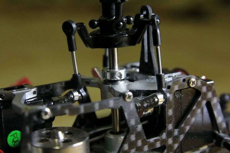

已經第二次把主軸固定件螺絲鎖斷了
想用電動起子加鑽尾把螺絲弄下來(像在退拉釘那樣)
但只有固定件被破壞...我硬來結果鑽尾斷了
請問有什麼方式可以取下那顆螺絲呢?
下次如果怕又鎖太用力斷掉...可以直接用其它螺絲代替嗎?
斷在螺絲固定件裡面
斷在螺絲固定件裡面

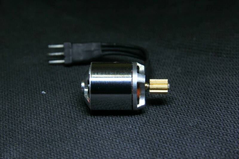

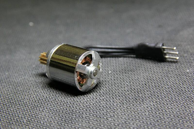

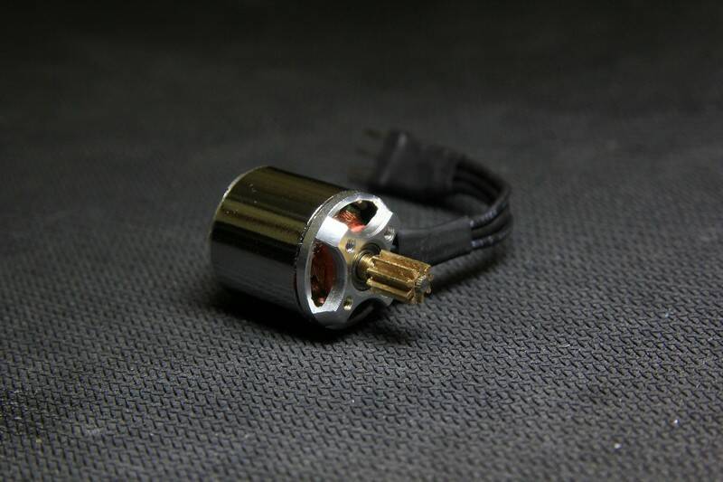

同場加映~
之前看了Youtube影片
對Turbo Ace915 這顆馬達一直充滿遐想
但經過各位大大的分析
小弟已知道先把技術練好才是王道
V120D02S原廠主馬,在細心調機下動力其實也很充沛
加上這顆馬達在台灣非常難買
小弟已漸漸不再迷戀於它了~~~
怎知命運弄人
小弟在店家買備用零件時
一直覺得左邊馬達區有道光茫朝我射過來
不禁走到那邊去翻翻看有什麼新鮮玩意
赫然發現一個袋子裡面裝著"Turbo ace 915"
一問之下
原來是除了很熱門的XTR Xtreme Spin店家當初要找一顆好用的馬達供玩家選擇
於是進了幾顆915來,但因為國內對這顆馬達並不熟悉
而且它的價格比XTR Xtreme Spin來的高
所以店家就暫時沒有再進貨
老板娘說只剩這顆了...
虧三百賣你好了(可能加上我是熟客)~
因為它還是比XTR Xtreme Spin貴
也因為腦海中浮現各位大大的分析與建議
我沒有遲疑很久...便斷然的跟老板娘說:
那我要裝9T的銅齒~
於是就......
百看不膩
百看不膩
再換個角度
再換個角度
看到這大家一定會問...都買了怎麼不裝上機機拍照呢?
答案是一來因為今天搞主軸搞太久了而且失敗所以沒什麼心情
二來是...銅齒塞的太裡面裝不上機機 但我沒有拔齒器也沒有缺氧膠
所以明天再帶去店裡處理囉~
[ 本帖最後由 gramps0922 於 2012年8月31日 02:52 AM 編輯 ]
發表於 2012年8月31日 11:20 AM | 顯示全部樓層
回復 947樓 gramps0922 的帖子
看大大的那道光芒小弟也快睜不開眼了
請問Turbo ace 915 有沒有詳細規格Po來聞香一下呀
其實D02的某些靈活動作得歸功於它輕盈又脆弱的主翼。期待大大的後續文。
固定塊原廠有上螺絲膠,如果掉的差不多就要再補一點螺絲膠可以防滑牙。
記得要上低強度的螺絲膠喔。一邊鎖脫牙了另一邊還有一次機會
上螺絲膠用意就是要您別死命鎖,差不 多轉不動就可以停了。鋁件很軟的。
如果沒有滑牙最好用同尺寸螺絲來鎖,不然等於是強行攻牙,這樣不會比較好。
強行攻牙退牙後再鎖,滑牙的機會更高。
至於退牙,這個小弟真的沒辦法。看要不要用破壞的方式剪斷固定件吧
