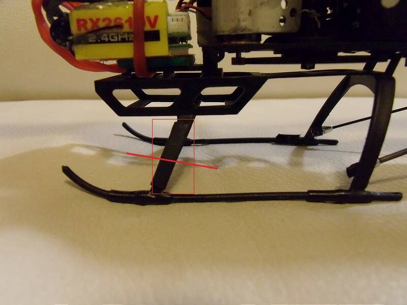

有飛友大大問我腳架自宮要怎麼做,拍張照片為證。
框住的紅線地方剪斷,套上3~4mm熱縮套收縮。雪橇頭根部用電工膠帶強化。

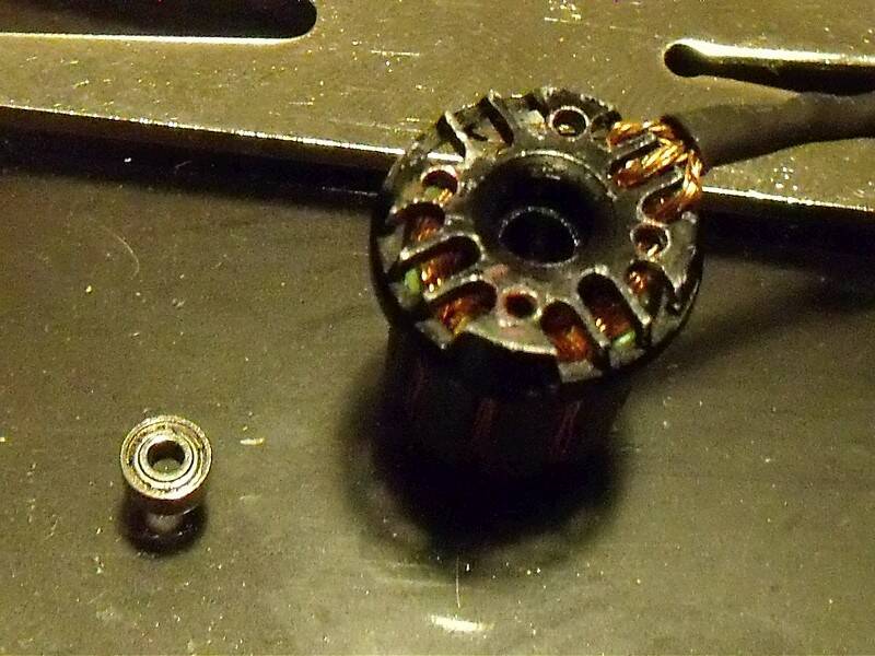

同場加映,斷線的HP08。如圖,一共斷了九根,用焊錫重新焊接好又可以用。
HP08換軸承,參考天蠍星馬達教學。
1. 用1mm鐵棒斜斜插入,用榔頭輕輕敲將前方培林敲出。下面墊的是有洞的鐵片,
實際上是拔齒器的零件。
2. 培林座與培林分開。準備裝上新培林。

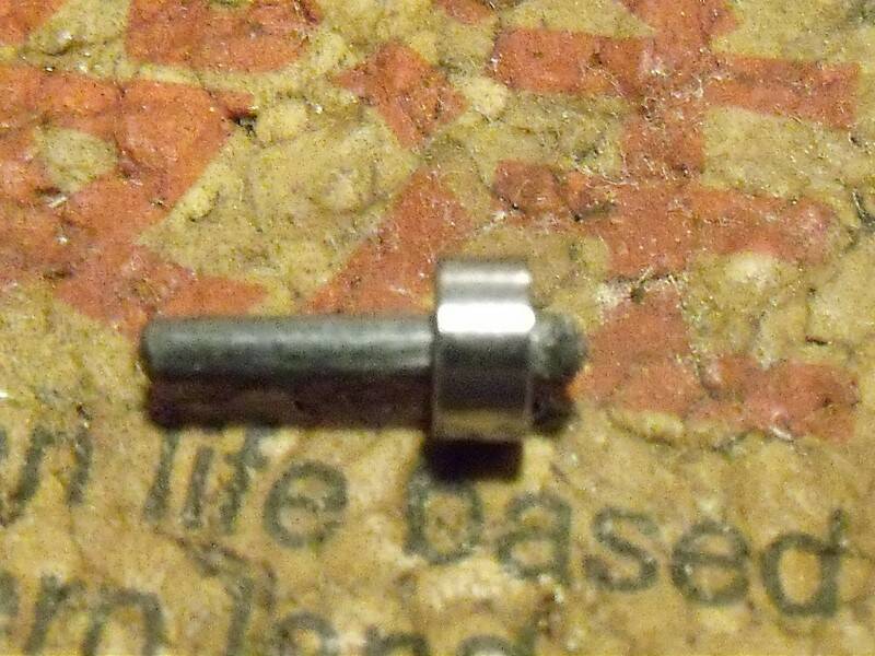

3. 舊培林不要丟,穿過1.5mm碳棒。
4. 墊在上方培林的上面。等一下要把下方培林敲進去,要是直接用漆拋線當墊背,
恐怕會磨破漆包線的皮。
5. 敲培林的時候,用一根可換頭的起子頂住,用榔頭輕輕敲起子,要很溫柔。
這是六角起子外徑跟培林一樣大。
不要問我為什麼有這個工具,家裡有什麼就用什麼。會DIY的人跟他說A他會自己生出B,
即使把他丟在森林裡都可以生出工具自己修好直升機。
培林座很緊,不需要上螺絲膠,基本上用敲的都很難敲進去。後來想到,
其實可以先把培林冷凍過再敲進去,利用熱漲冷縮安裝機件。
