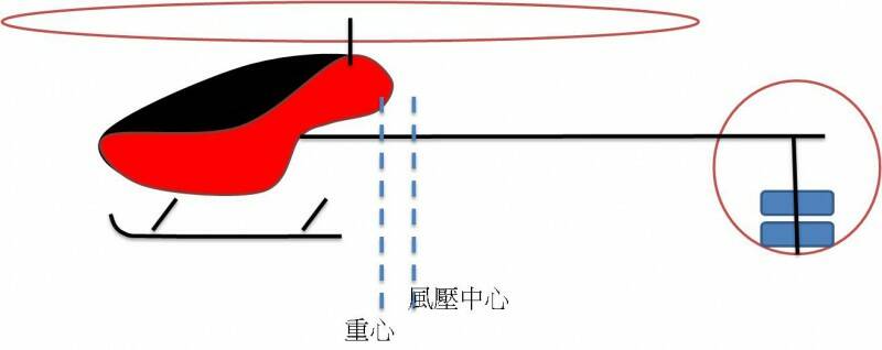

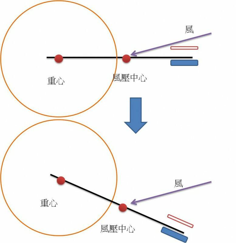

以下方便路過的人理解的圖。
1. 後退飛行,風壓作用點於風壓中心,支點在重心。風壓中心靠近尾側,力臂很長所以非常不穩定。
2. 原廠設置。
3.  尾垂直翼換成碳纖棒,面積減少。風壓中心往機頭靠。
4. 尾端加重錘,重心後靠。力臂縮短,後退飛行變得穩定。
[ 本帖最後由 davidlitmanen 於 2012年8月27日 01:23 PM 編輯 ]
