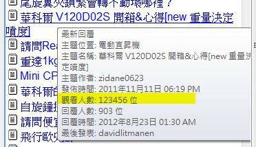

發表於 2012年8月23日 02:30 AM | 顯示全部樓層
恭喜Zidane大突破900樓,觀看人數到達一個不可思議的數字
 樓主| 發表於 2012年8月23日 02:33 AM | 顯示全部樓層
