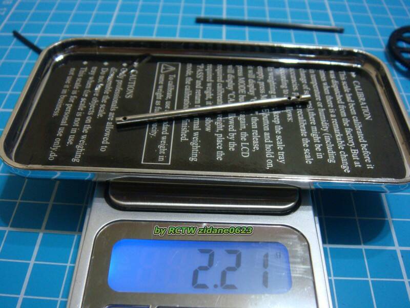

至於減重方面可先從主軸下手,這根粗壯的2.5mm實心金屬主軸其實也是有點重量哦!
尼看看~就這麼重...為何不使用空心的咧 不過也該感謝華廠,正因為是金屬主軸變成非常容易直上2S動力
昨天已做好的碳纖主軸
神啊...不到1g耶

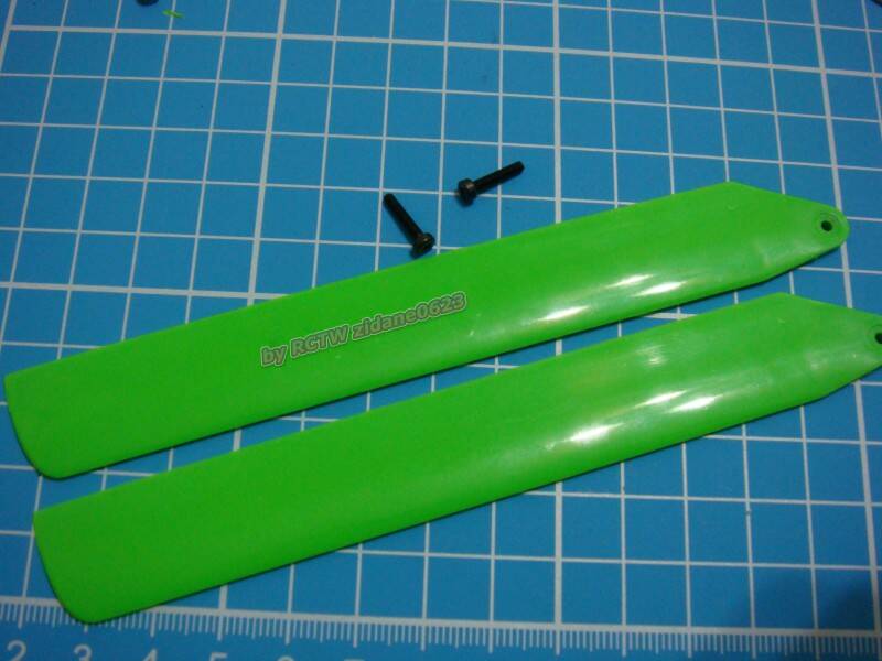

對啦~看130X的槳很久了,只是一組超貴...很難下手

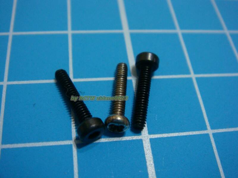

有附2根內6角(1.5mm)螺絲

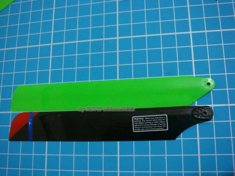

比較一下~

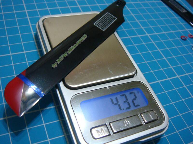

其兩者相較下,130X比較修長薄一點點又軟,而原廠的材質比較硬厚一點。
換130X的主槳可減少2g...

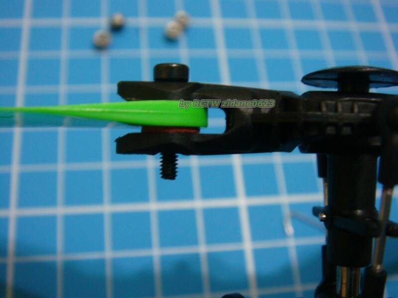

不過這組槳要裝上D02S很有問題...其解決辦法很簡單,如下圖~先準備兩片0.5mm厚的墊片
接下來只要先放墊片、再上槳、裝螺絲上去就行~

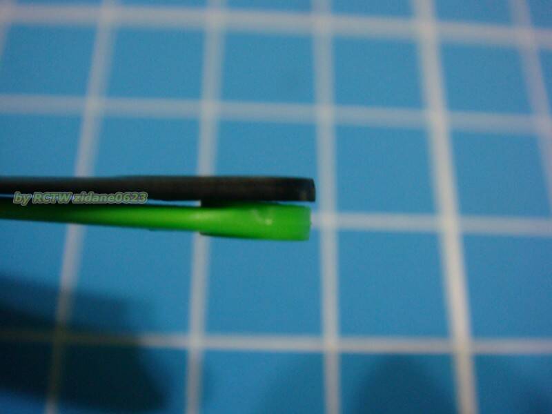

與原廠相較下,130X比較小片又短...,根部最頭痛的是加厚版
不過沒關係只要拿起美工刀削薄就行囉~不要削過頭捏。

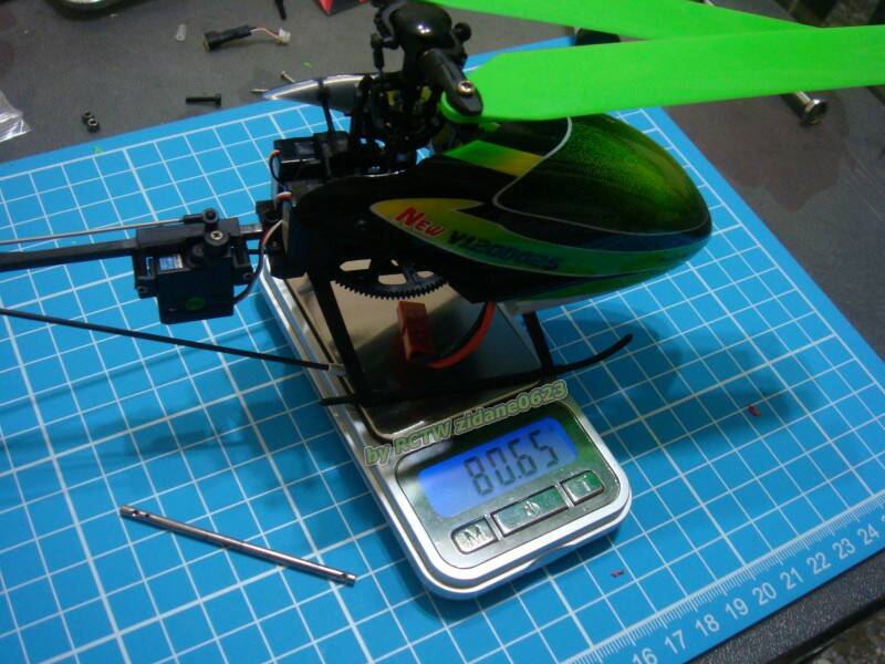

改好整機未含電池的重量,使用碳纖主軸、130X綠色主尾翼、DIY頭罩
戴綠色頭罩如下~
各位看官,這下您覺得哪個輕呢!? 如果再加上原廠電池(18g)整機根本不到100g阿~

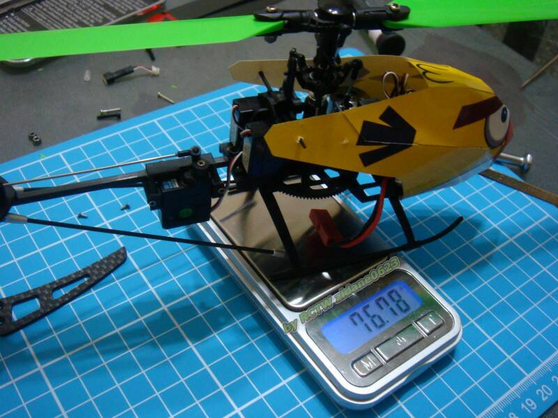

丟細粒啦!早看你不慣了...尾垂直

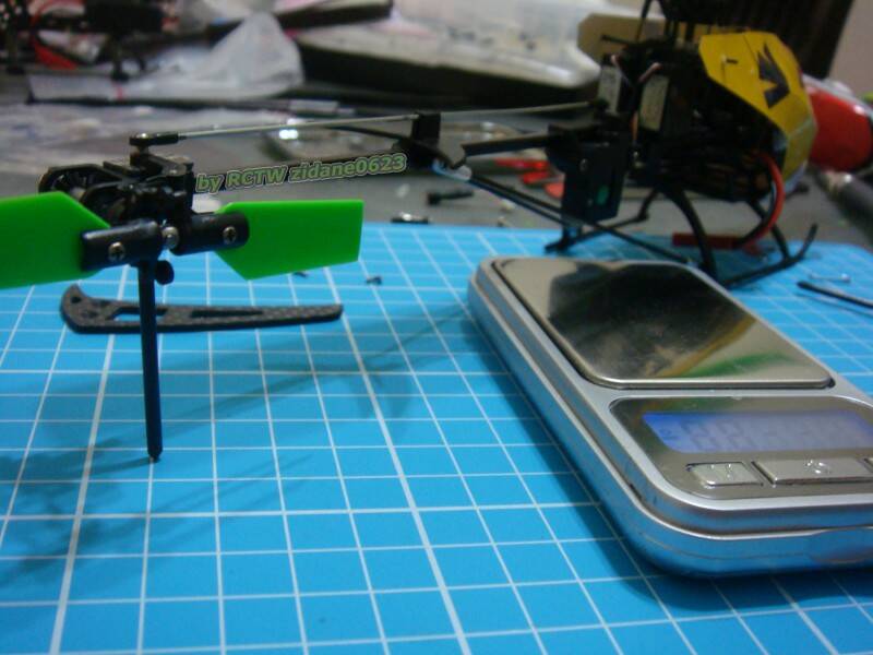

拆掉後跟著ej大試,拿著裁剩的2.5mm碳纖棒直接安上尾巴剛剛好
接下來再重秤一下重量~
越輕了~就只剩尾傳軸沒換...應該能更輕!
