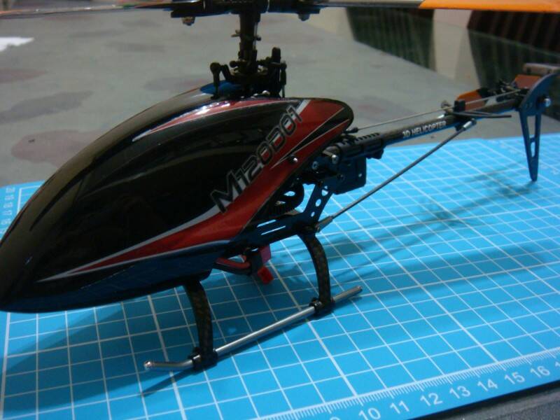

<<回頭愛上M120D02S?新機!?>>
猜猜這是哪隻新雞!?
哈哈~對啦就是這隻雞,曾經是120級號稱豪華級""種在這啦!
但.......親愛的大大們,小弟把它改良了~且不僅只換接收而已呢~
看看齒有什麼不同便知~

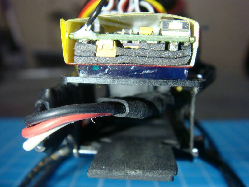

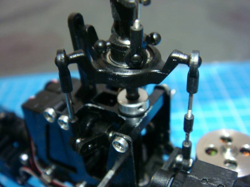

原本主軸怎飛怎麼歪,就是很"歪"...就算包了熱縮套加厚也一樣...不妨換這支碳纖主軸吧
升降舵拉桿部份因為拉桿不夠長只好拿棄用的拉桿組一根加長還非常耐用哦!
接收下墊一塊果凍,本身黏性很夠就不用束帶囉,嫌空間太小就拆下電池架上那支金屬桿...
改良後與原機相較下提高了扭力剛好適合機體所需,穩飛航道又漂亮,自旋也無意間穩了許多,很高興又能把喜愛的M120給重新拾回來

<<愛上M120D02S之細節 Part 2>>
繼上篇繼續補完
小弟為求方便性與相容性,把此機身簡單的改造而已,並非越改越重哦(改完後整機不含電池97g)
其尾部升級應該不用小弟多說,可以直接購買V120D02S的尾葉片夾、傘齒包、尾翼轉向組、尾拉桿、尾翼擺桿x5包(舵機需要3個大球頭+尾拉桿2個大球頭),直接裝上去即可。但這部份也可不用升級,頂多較不耐摔而已 XD

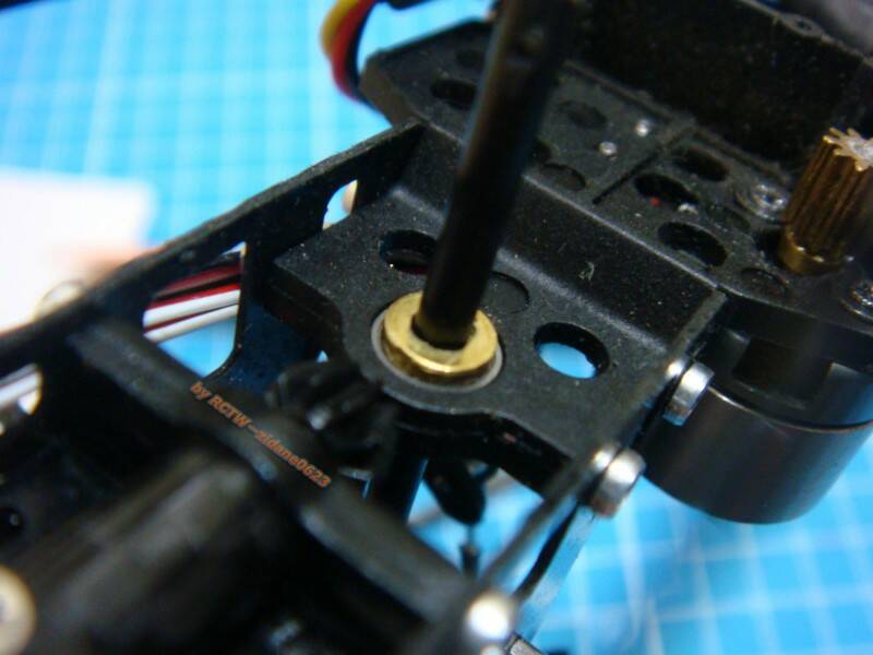

接下來就是最頭痛的主軸部份

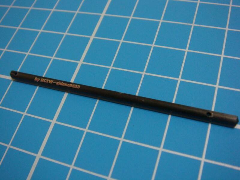

小弟的做法就是找支2.5mm的實心碳纖棒自己裁切與挖孔即可。如下~
長度為65mm、1mm的插銷孔

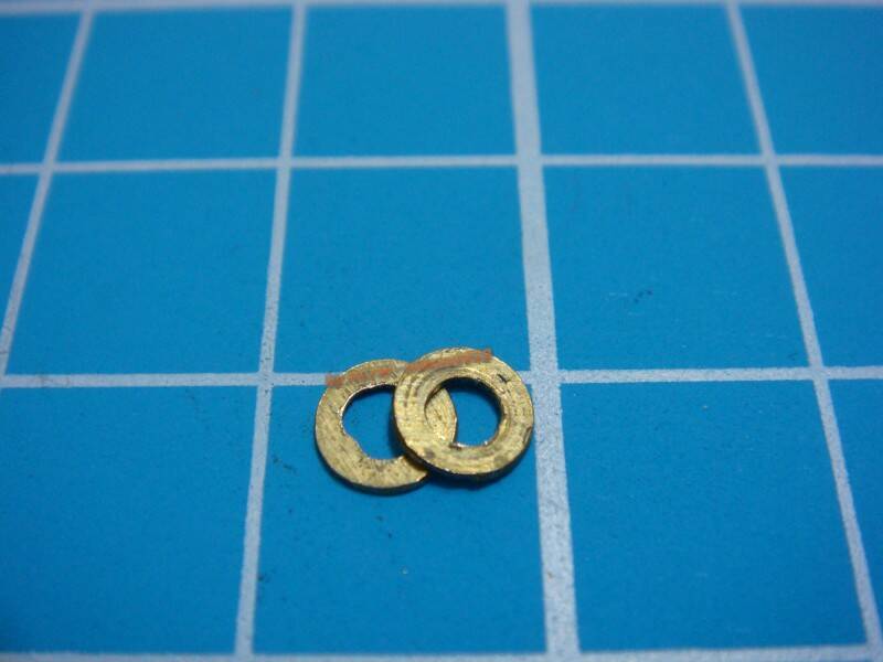

再找片1mm厚的墊片、內徑2.5mm、外徑6mm(建議材質為金屬、鋁製、銅製),若孔不夠再自行擴孔用鑽石銼刀即可。如下圖~
因找不到1mm厚的墊片只好使用一片0.5mm的墊兩片
最後再大齒盤上動個手腳吧,如下圖所圈起來部位。
使用美工刀削就好了
最後把加工完成的墊片套上去再裝大齒盤

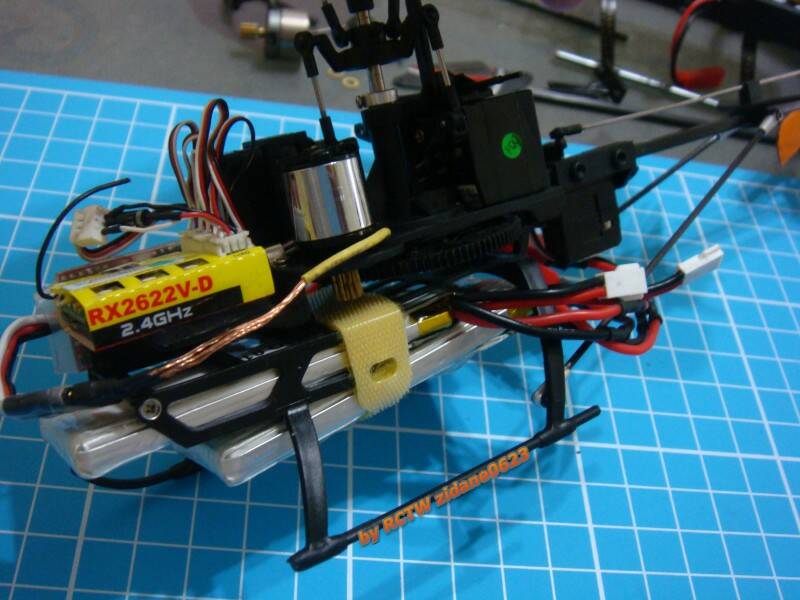

<<串2S電池固定方式與重量>>

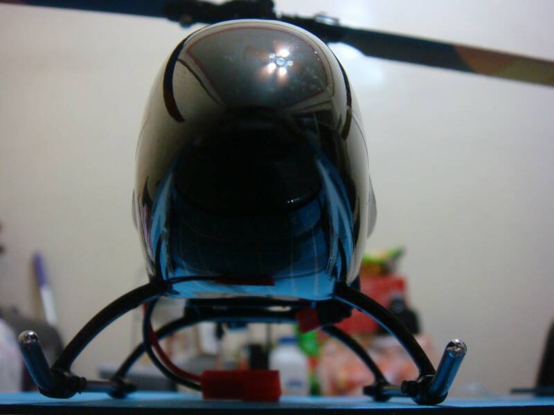

小弟記得之前4G6時代就有大大PO過電池的固定方式,看樣子不外乎都是改電池架或什麼之類的,但小弟很簡單什麼都不用改,只要一條魔鬼簪就好了...不必搞那麼大工程
而電池方面也是如此,電池完全沒拆封改焊,就直接搞一條1分二串連接頭,管它會影響多少電阻什麼的,總之方便就好~
就是這條啦,傻瓜型的線頭,電池接一接直升2S電池

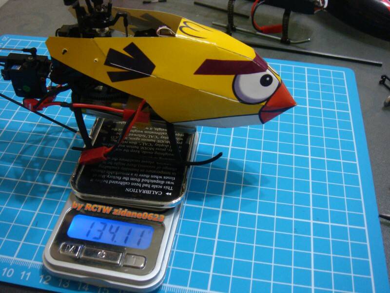

接下來就是重量囉,小弟也來發射Happy Yellowbird~是2S版的唷

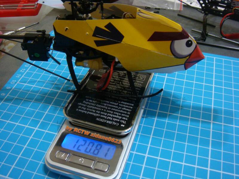

[原廠600mah 25c電池]
戴DIY頭罩有點作弊偷輕...XD 就算了...懶得再重拍 這樣算是基本型的
這樣電池的長度是剛剛好,再利用魔鬼簪束起來固定,而且頭尾平衡也剛剛好OK,續航力基本有5分鐘不過放。
[KEER 900mah 25c電池]

最後總結
電池方面的選擇,在這之前不妨自行衡量一下想要怎樣的飛行手感,比方說好了~想要飛久一點又穩重、溫柔3D,就可選擇容量高一些的,若想飛得漂亮狂飆暴力3D可選擇350mah 30c(CP在用的小電池串2顆) 、或者海波浪7.4V 320mah 25C(可直塞電池架剛剛好),但續航力很低...一起飛就要趕著翻與做動作... ,若是串原廠電池比較上兩者是屬於中規中矩。
越暴力飛行需求在整體重量上是不可小覷的,總之機子越輕可以越噴,但可能會失去耐摔性~

發表於 2012年8月16日 02:28 AM | 顯示全部樓層
原廠一顆我可以飛6分鐘下來還有 3.78~3.81 (普通模式) 開特技3油門100一直線也有5分鐘下來還有3.72~3.73
2顆會不會太重啦??
