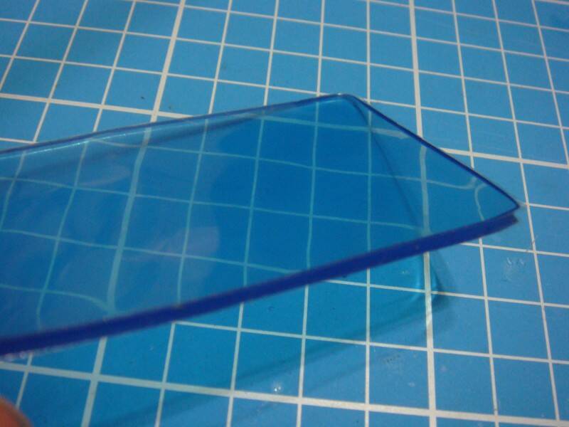

再來主槳的部份可換成V120D06的主槳輕了不少 (怕爆槳可換成SOLO PRO 180主槳,聽說比較輕一點...或者130X的主槳[記得要加墊片]),還有頭罩換成用相紙印出來的自製頭罩,使用原廠電池就能很噴囉!

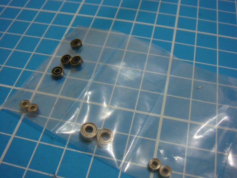

上了2S動力抓毛病要比平常的更仔細許多,一般基本需求"主軸、橫軸、尾傳軸、尾軸要直、主槳、尾槳要平整又直、尾傳動滑順、主齒盤與馬達銅齒的間隙拿捏要適當、槳平衡要確保兩片槳絕對平衡、尾管要硬",這差不多是1S動力所要求的,對於2S除了如紅字所提的重點外還有"各部位的間隙拿捏要恰當",就像原廠的某些部位的軸承...雖說有比舊款機只好了一點點,但對於2S要求嚴格下間隙也是挺大的,小弟就在有名的軸承店家找到D02S所使用的日製規格,還有球頭與拉桿的間隙太大非常容易彈出就算了,也容易引起共震效果,其簡單解決方式可利用3秒膠塗抹薄薄的在各球頭上減少間隙
店家出貨確實很用心的包裝,上圖雖然說這是已換完了(下次有空再來補軸承相較圖吧 )...卻多了4顆小軸承 XD,原本小軸承2顆是要給尾葉片夾換,但換了之後一樣搖搖晃晃 就算了不換哩(這尾葉片夾要拆軸承必須先沖一下熱開水,不然直接拆可會破壞葉片夾),另外兩顆小軸承則是傳軸部份的也不需更換。
而小弟是換了主軸的2個大軸承以及主旋翼的4顆軸承,換完之後震動也變小了些,主軸、葉片夾已不再搖搖晃晃了,但傾斜盤上的軸承也是個大問題... 不過算了懶得拆它了,它的虛位程度還算在合理範圍內 (也怕拆掛塑料件...)

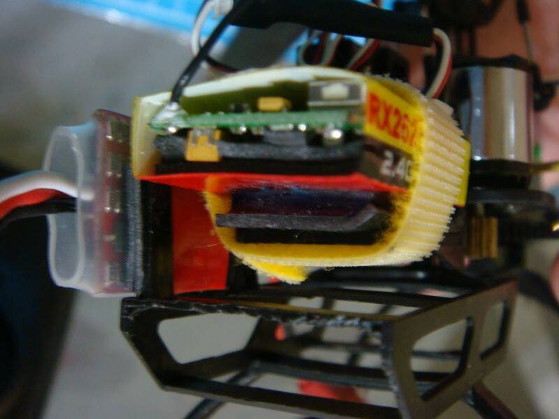

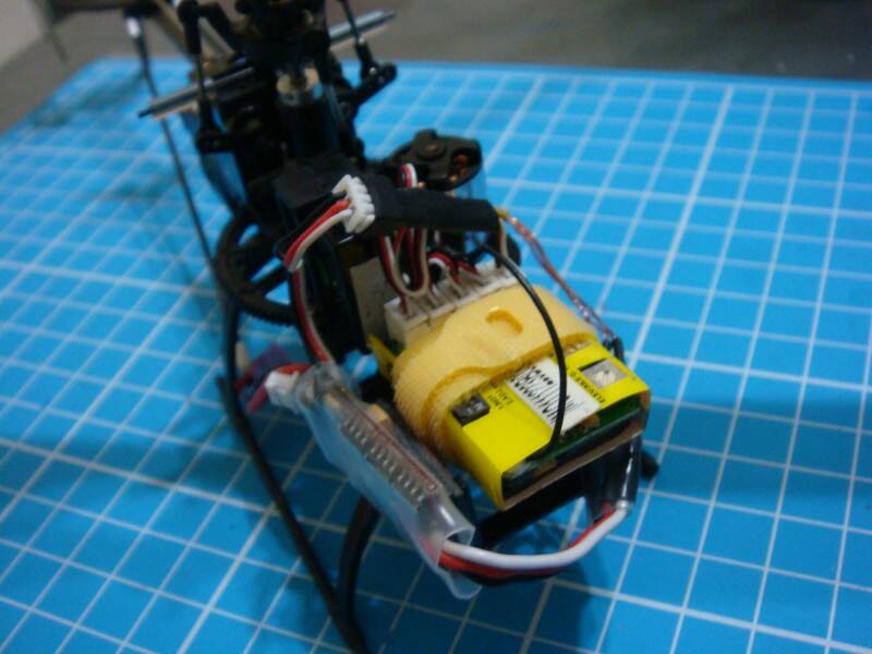

看了一下接收,嘗試以大機的方式試試... 拿了一片果凍防震片如下
剪下適當的大小墊在接收下面再以魔鬼氈束起來,如下圖~
XP-12A接上2S電後測輸出給接收的電壓高達5.xV阿,是我的測電器問題!? 為以防萬一加了顆二極體1N4007稍微降壓比較心安(上圖那條黑接頭線就是自製可拆式的降壓線囉),目前使用上沒什麼問題,並未發生過空中斷電問題,而最主要是XP-12A比較好入手阿

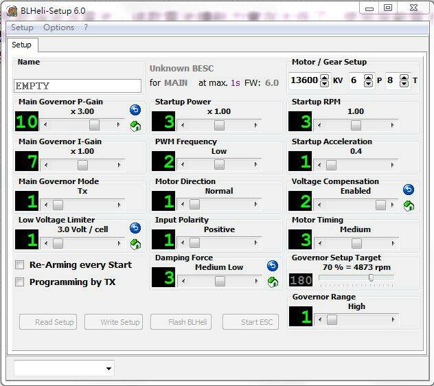

XP-12A電變方面,小弟是刷6.0版的 如下參數圖~

 樓主| 發表於 2012年8月3日 09:53 AM | 顯示全部樓層
回復 838樓 dc59 的帖子
如PO文上的韌體設置是不用做油門行程設置,但控上面的油門曲線建議要設為水平線才行,不然可會有油門反應慢半拍的情形!
若是把"Main Governor Mode"定速模式設為"Arm"模式,必須做定速油門行程設置,每次換電池對頻都必須做一次很麻煩...
另外"Setup"模式則是把定速參數寫死,也就是說要改定速值必須重刷韌體調整...也是蠻麻煩的,所以Arm與Setup兩者模式都是相似的。
[ 本帖最後由 zidane0623 於 2012年8月3日 09:54 AM 編輯 ]
