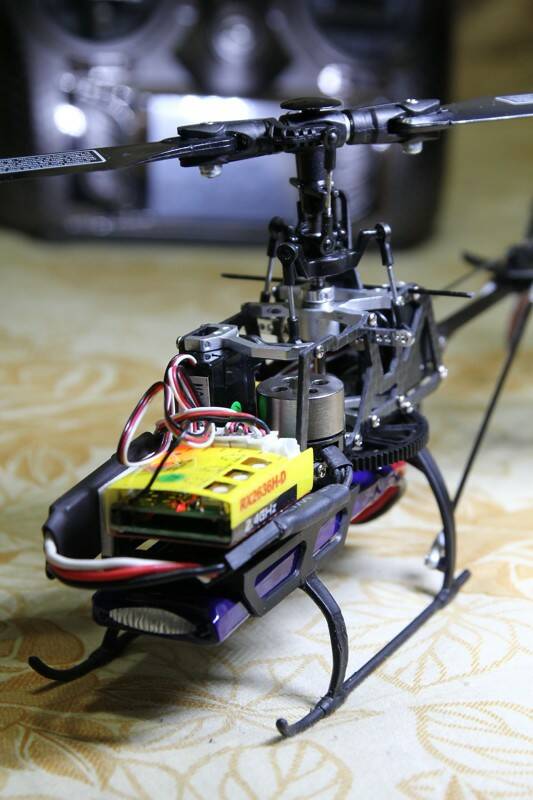

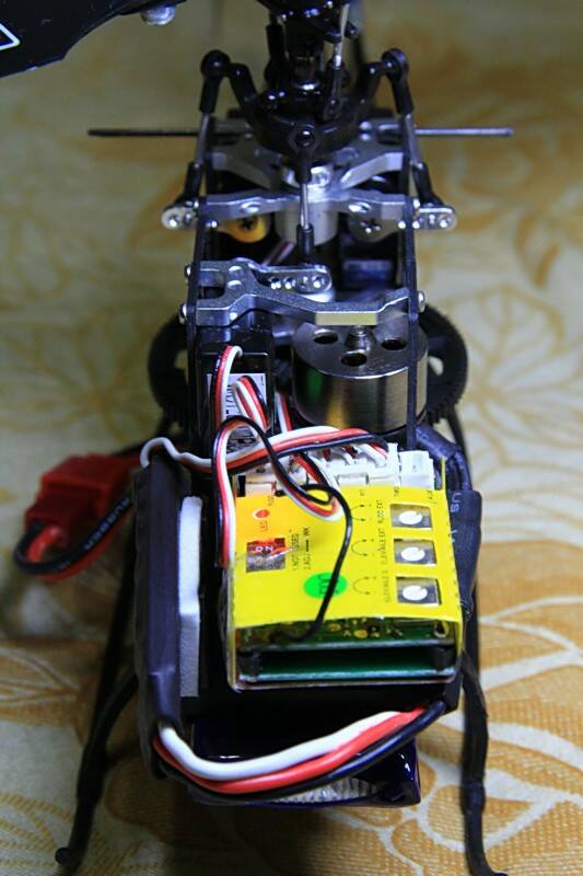

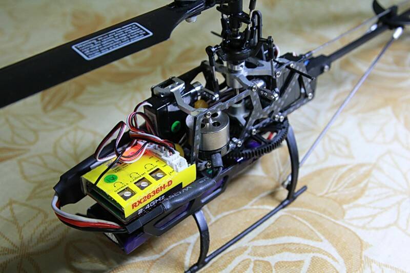

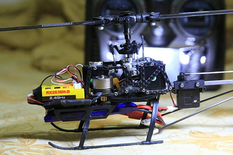

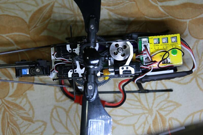

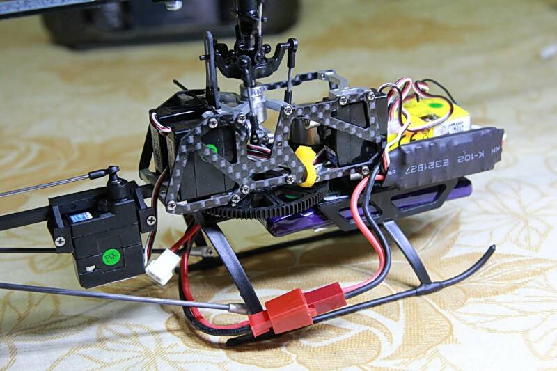

接下來賞個圖消消自己火氣好了...
紅色鋁罐很合適~
紅色鋁罐很合適~
紅色鋁罐很合適~
就是舵機上方金屬四個固定孔太小~
就是舵機上方金屬四個固定孔太小~
就是舵機上方金屬四個固定孔太小~

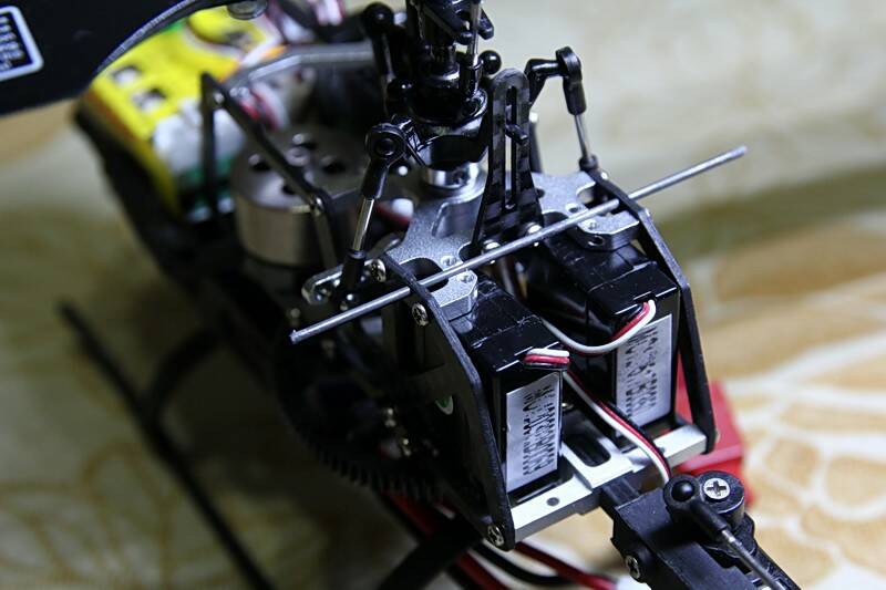

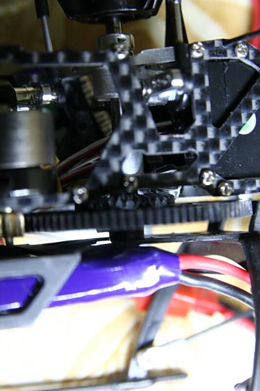

不用拆就可以看到主齒跟傘齒的狀況
不用拆就可以看到主齒跟傘齒的狀況
不用拆就可以看到主齒跟傘齒的狀況

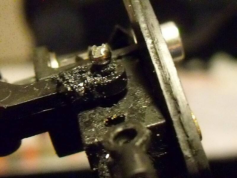

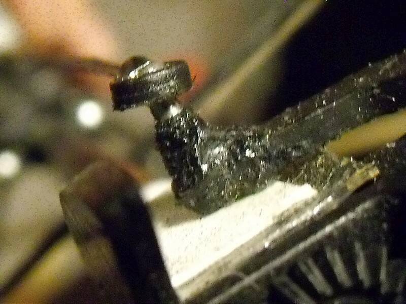

分享另一個飛友防尾翼擺臂球頭噴掉的方法。小弟加以應用。
這是我的D02,球頭根部用棉線纏繞,再繞到擺桿臂上面,全面上三秒膠。
最嚴重的一次噴掉,也只是球頭被拔出來,因為有棉線的牽絆所以掛在那裏。
下面的墊片參考ej大防虛位所設,因為擺臂多了棉線比較粗糙,在墊片上沒那麼滑順。
所以小弟另外在背面的棉線上三秒膠,壓在平坦的刀片上乾涸後就是一個平滑的表面。
上圖是小弟的D02S,也是上了棉線快乾防噴,目前沒噴過。另外也不一定要加墊片才能防虛位。
那虛位是因為尾波箱跟擺桿的插梢用久了被擴孔,只要把插梢拆掉,尾波箱的軸孔用細鐵絲沾快乾
繞一圈(千萬不能沾多否則運轉不順),再用1mm鑽頭擴孔一下(華牌的插梢很多都剛好1mm,
所以鑽頭很好用)就跟新的一樣一點虛位也沒有。這尾波箱是二手貨,被小弟整理好完全無虛位。
另外調機的時候要確認尾滑套行程不能頂到尾翼或軸承,否則摔機噴拉桿是必然的事情。

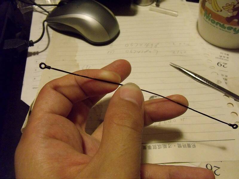

這是老調重彈,不妨再說一次。尾拉桿噴掉不必買新的,如果您還有多餘的拉桿環,
剪一段細鐵絲兩端用快乾黏上拉桿環就是一根尾拉桿了。這樣不能調長短沒關係,
直接移動尾舵機就可以調了。照片顯示這拉桿比原廠的軟,但不影響鎖尾,使用後
摔機只有拉桿彎曲從來沒有噴掉或弄斷球頭。雖然後來有一堆原廠拉桿的備料但發現這個好用
之後就一直不想換掉它。
