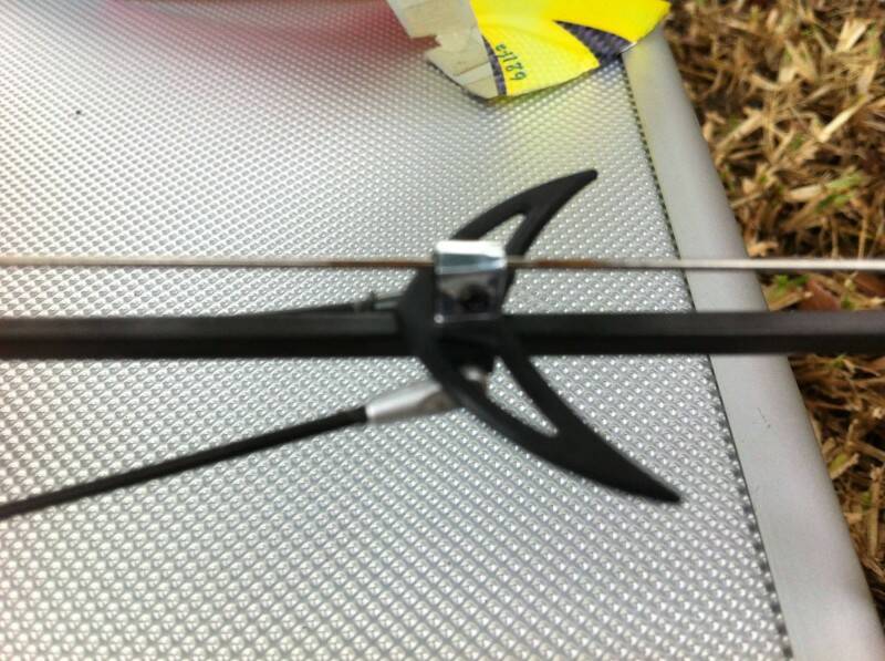

尾拉桿 , 目前想到 3 個解決防噴方案
A . 細鐵絲綑綁 ..
尚未找到合適的細鐵絲 , 手上只有綑束的膠包鐵絲 , 加以剝皮 , 可是還是感覺有點粗
打算先暫時用用 , 為了美型 , 想從尾桿上的水平平衡翼上
突出的部位鑽洞 , 穿鐵絲 ..不知可不可行 , 如 music 大說的 , 不干擾到尾拉桿就好..
B. 把尾翼搖桿總成的球頭螺絲卸下 , 直接找一個普通螺絲替代鎖上 尾拉桿 ,
     此處螺絲如果噴了不痛不癢
C. 另買一個舵機擺臂 , 把尾拉桿彎摺成 N 型 裝上去 , 不過 這有一些小困難
     尾拉桿似乎不夠長 .. 也考慮用螺絲鎖上 , 只是強度我很質疑 ...

尾拉桿防噴裝置
借花獻佛
分享一下 ej189 前輩的尾拉桿防噴裝置用飲料鋁罐剪一薄片,鎖在水平翼上.

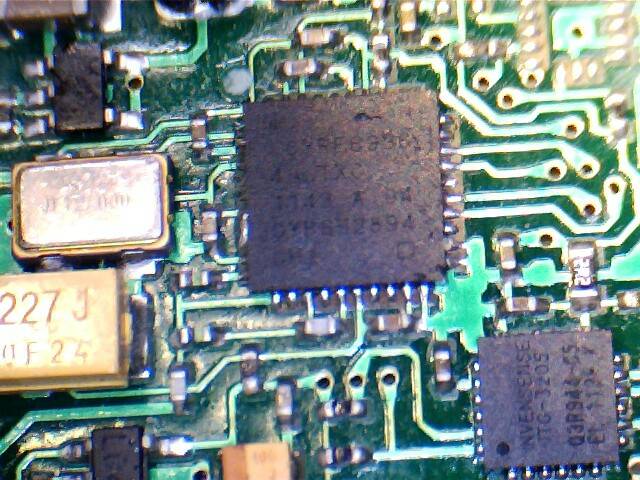

原帖由 no1taxi598 於 2012年7月25日 01:13 AM 發表
748842
上面ej189的照片中,右邊中間銀色的晶片就是接收內建陀螺儀感應晶片
像下圖的kk飛控板就用了3顆
748843
我沒說那顆是陀螺儀喔,當時相機近拍只能照到這樣,讓大家誤會了。
現在陀螺晶片都直接做在半導體磊晶上,早已不用獨立感應器與金屬屏障了。
那顆銀色的是震盪器而已,三軸陀螺晶片是對角那顆小黑豆干,Invensense ITG 3205,三軸全內建,mCPX也是用這顆。
發表於 2012年7月25日 10:24 AM | 顯示全部樓層
原帖由 kakkoii12 於 2012年7月25日 09:57 AM 發表
借花獻佛
748879
748880
啊,我的生鏽拉桿!
用螺絲鎖可防止拉桿用力推時向下彎曲,可也是如此和螺絲磨久表面生鏽了。
可見這根拉桿用多久,上面鋁片也有點變型,因為拉桿曾被主槳掃過,確實沒掉出來....
