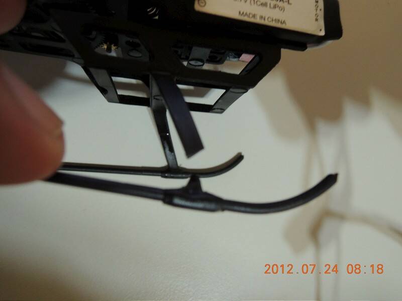

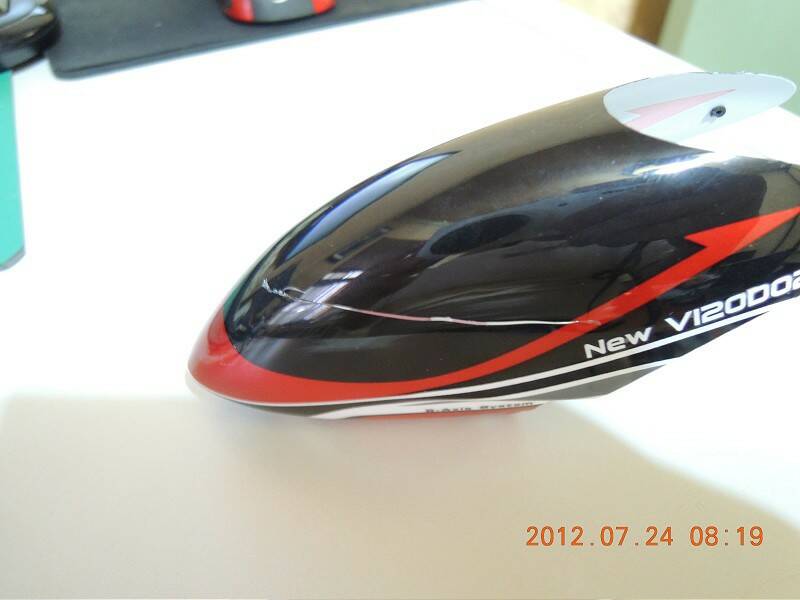

發表於 2012年7月24日 08:11 AM | 顯示全部樓層
原帖由 blackcow0405 於 2012年4月16日 12:41 PM 發表
從您張貼的圖片,我學到這招省錢方法囉,說聲謝謝囉。
black 大
請問您有找到這隻 尾拉桿 的 料號 嗎 ?
就在昨天 , 我很白目的在強風中飛行
硬著陸之後 , 尾拉桿 也跟我說 掰掰 囉 ! ...
看起來還是要如 樓上 大大的 直接用螺絲 鎖住 , 才是根本解決之道
能請問這隻 尾拉桿 的 番號 嗎 ?
或是 , 只需購買 尾端 螺絲介面 ? 品項番號 ?
看來我的 技術還很爛 , 強風中飛行 , 根本是給自己找麻煩
昨天 的 " 白木ㄟ風中奇緣 "  , 主要也是想測測到多大風力不適合 " 我  " 飛行
( 照目測估計 , 中型樹枝搖動 , 應該有 6 級 以上 的 風力 ,
   受到颱風外圍的關係吧 ! )
全程頂風 , 稍加不注意 , 就被風吹到下風處 , 停懸困難 ...
免強維持了幾分鐘後 , 要降落 , 沒想到 , 就讓我損兵折將 ,
總計 , 號稱 踩不爛 的 頭罩 裂了 10公分 , 腳架 折斷 , 尾拉桿 噴出找不到屍體
全都只因為 一次的 強風中降落 .... 只剩離地約 半尺 ,
卻聽到 碰 一聲 ...還是在草地ㄟ ...  怪哉  !
雖然 Mini CP 也是這樣的飛行過程中 實施" 硬著陸 " ,
可是 , 好像只是我另篇文章提問的
主軸 間隙變大  , 其他無傷...
2 隻機子的耐摔度 , 真是可見一班...
另 請教各位前輩 , 像這種受傷程度
還有哪些 需要注意檢視 , 而我忽略了 ?  ( 外表看不出來的 ? 內傷 ? )
懇請各位前輩指導 , 謝謝 !

發表於 2012年7月24日 02:46 PM | 顯示全部樓層
回復 789樓 seafisherman 的帖子
拉桿小弟噴掉很多支啦! 這很正常。
您要不要試試看kuntan大建議的把拉桿跟尾桿用棉線的兩端繫住免得它投奔自由。
不然用其他大大的方法直接在中間的固定座上面鑽洞鎖螺絲,拉桿就沒機會出走了。
不過小弟的固定座也曾經被拉桿撐破,可見尾舵機的力氣有多大。還是讓它有機會宣洩比較好。
料號請參閱本大樓第一篇的連結,上沒屋頂拍賣搜尋尾拉桿就買得到了。
重降斷腳架這更是正常不過,以上都還好不用檢查什麼,除非出現雙槳或額外震動再檢查就好。
小弟領悟到,能省事就省事,把力氣花在處理其他事情對家人對自己都好。
您要不要參考某位大大自宮腳架,把前兩腳從一半的地方剪斷,
再套上3~4mm熱縮套烤熱縮緊。
小弟試過這樣腳架軟Q耐摔,前兩腳是D02S的罩門,自從故意剪斷以後就怎麼也摔不斷了。
發表於 2012年7月24日 04:14 PM | 顯示全部樓層
尾拉桿基本上用細鐵險繞一下~就不會摔機噴掉了~我的02S有拉桿部分都用細鐵線繞~注意一下不會影響舵機行程就好 ....而尾翼擺桿那顆螺絲我都是上3秒膠黏死~這些小零件掉了超難找又貴鬆鬆~這樣做以後我買的備料都用不上了
