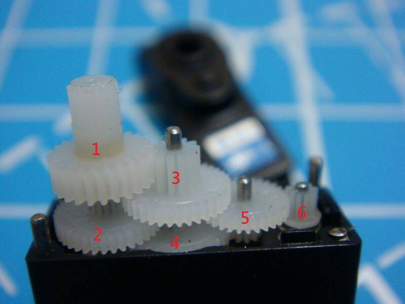

3. 不知道您指的是不是1號大齒!?個人沒用過副廠的1號齒...目前算是無解,唯一一個辦法可以試試,就是把牙溝挖長一點(前提須把它剪短一點),讓擺臂順利裝到底。
附上舵機齒編號圖(原cp舵機)

3是圖中的1號大齒沒錯,V120D02S的1號及2號是做成一整支的
 除了1、2號齒,連同插入舵機馬達的十字齒也做在一起組成一支
 我不敢太用力去拆它,不知道它是否能分解
 話說回來能分解也沒用,因為太長的就是1號齒
 或者應該說是一號齒上面要套擺臂的牙溝做的太短了,沒有溝的部份太長
 所以套不到底,這部份我看也是今天帶去問店家好了...
 自己挖溝感覺難度太高了點>"<

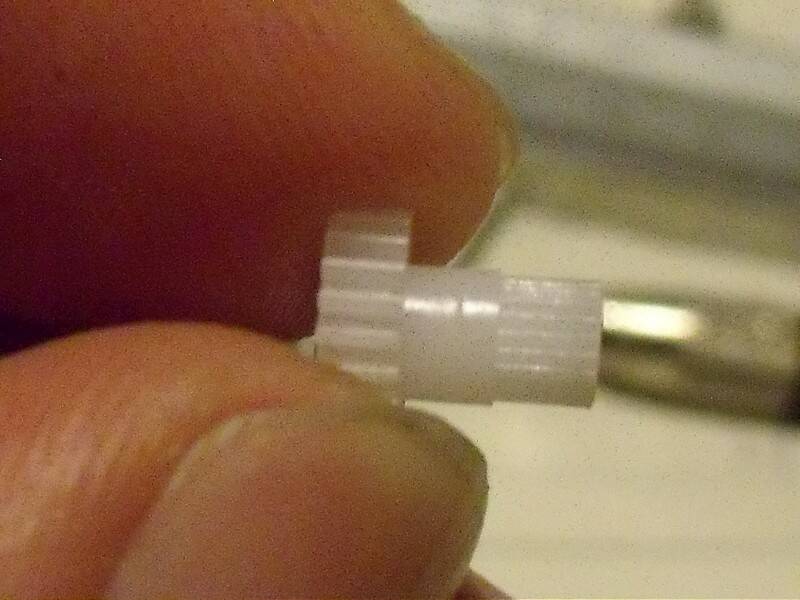

副廠舵機一號齒修改
今天剛好掃一號齒,跟gramps0922大有同樣的需求。所以把修改方法分享出來。
DIY總共花了一小時,所以如果您時間寶貴,請勿嘗試。
先用鑷子把副廠一號齒拔出來,其實不難拔,要用拔的不可旋轉。
原廠的一號齒也拔掉,用小刀的刀背就可以翹起來。
中間那段沒有牙的部分,原廠= 1.45 mm 副廠 = 2.55 mm
仔細看我有做一個刻痕,從這邊割開或剪開,也可以隨便從一半的地方剪開。
反正等一下都要打磨所以隨意剪,我是用斜口鉗剪斷,小心前面的頭會噴出去要接好。

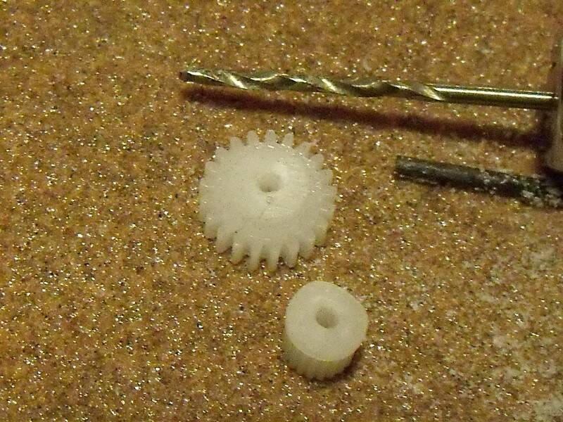

剪開以後兩面齒輪都要打磨,直到接起來跟原廠差不多厚;用粗沙紙很快就磨好了,
可以用1mm碳纖棒穿進齒輪增加手握面積來打磨會比較舒服。
用1mm鑽頭鑽穿這兩副齒輪。
接回去以後跟原廠比較,左邊是原廠,右邊是副廠,副廠的擺臂齒輪仍比較厚但我懶得管了。
確定之後用三秒膠黏死上下被切開的齒輪。要確定膠上得夠多,接合的時候要套在碳纖棒上面
施工以確定齒輪筆直。這步驟一定要確實黏好,最好用手大力轉一下看看會不會斷,
不會斷再進行下一步。接面要有點粗糙好上膠,接觸面積要大不可有縫隙。

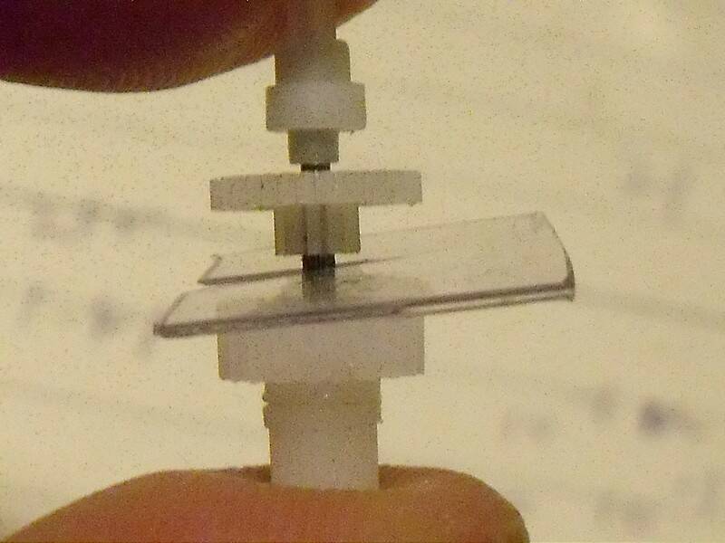

接下來要決定選用哪套二號齒,由於副廠的齒根在插入VR那段也太長需要修改,為一勞永逸
乾脆嫁接在原廠的齒組上面,右邊是原廠的齒組,它的鋼棒套頭部份也比較長比較可靠。
壓入一號齒的時候不可完全壓到底否則會與二號齒卡死,為留下縫隙可像這樣墊一片塑膠片。
或是用拔齒器慢慢壓入一號齒。

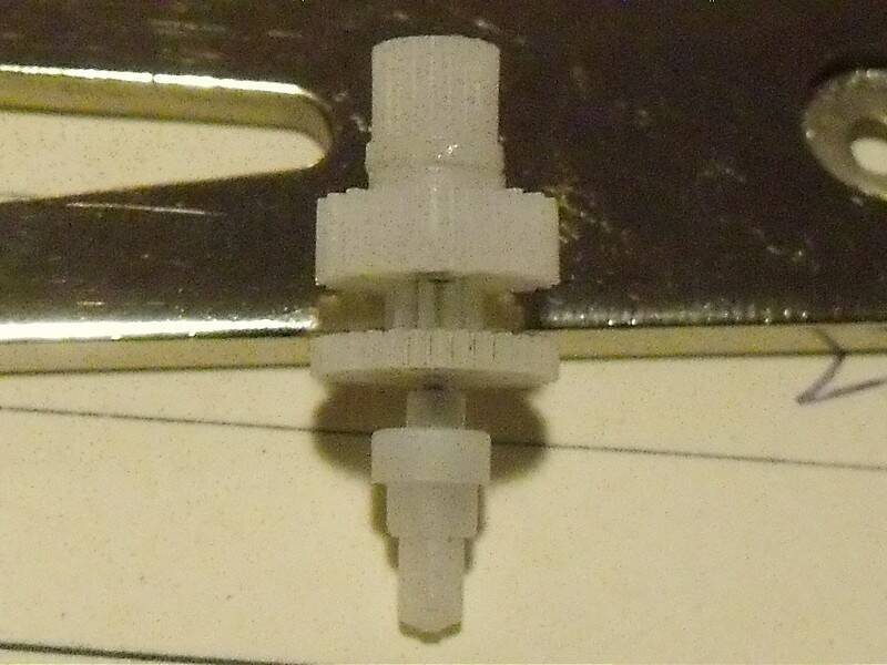

您若是有閒工夫的話,一號齒頂端的孔塞進一些麵粉,
用碳纖棒夯實,再灌入三秒膠從內外鞏固接合的部分。
組合舵機以後的樣子,左邊是使用副廠齒輪,前面仍有點凸出來那是因為我懶得修短一號齒
前端的部分。
目前測試六顆電池,猛操急升降猛打副翼都沒發生脫齒。顯示快乾應該黏得很牢靠。
