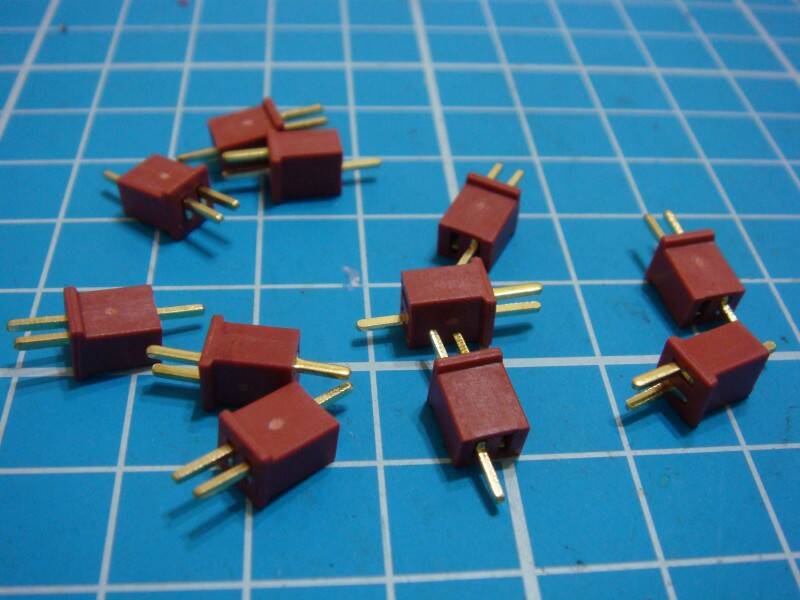

<<改用Mini T插>>
呼呼~~今天所幸把所有電池、電變改焊成Mini T插,效果真是出乎意料之外呢!
這插頭不僅是好插好拔,還順便改善了動力軟趴趴問題,真是一舉兩得阿!
不過今天的重點還是.... 請往下看

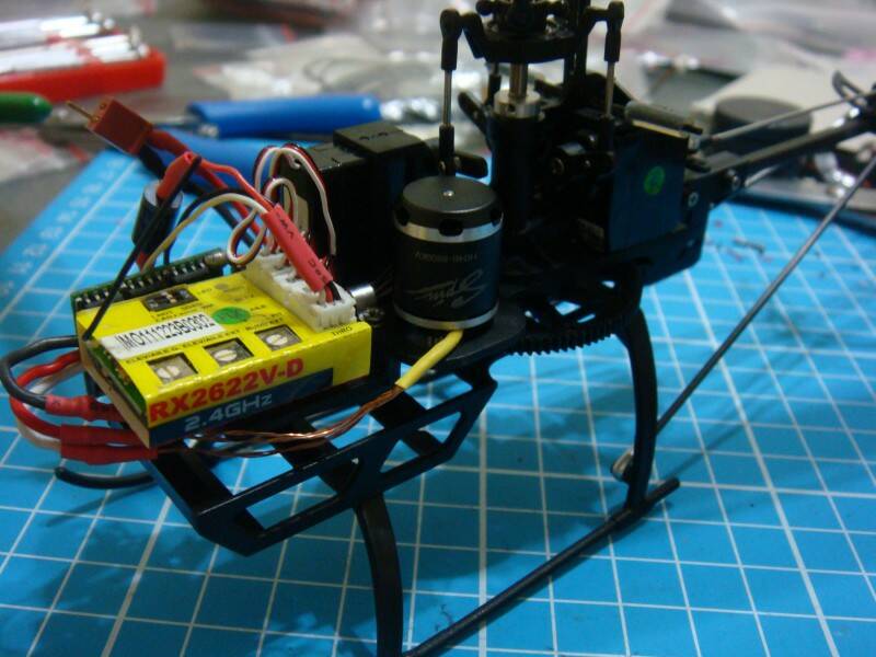

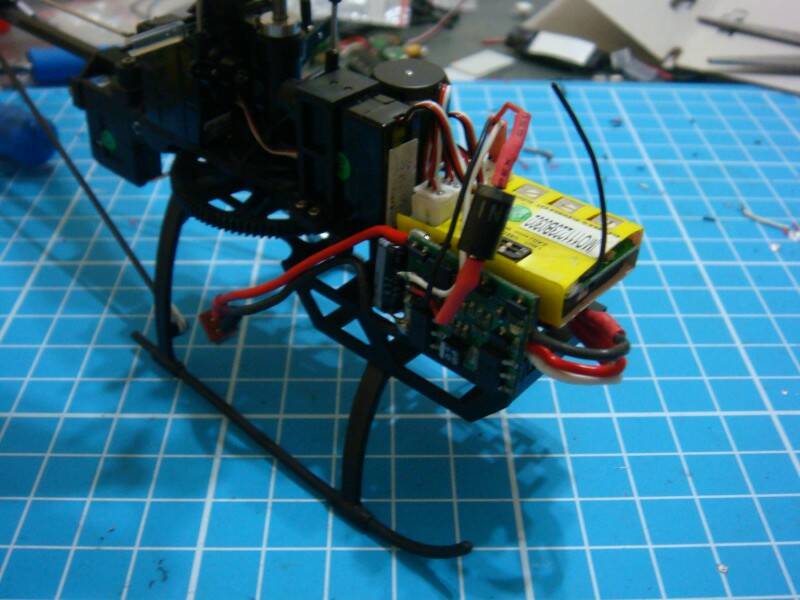

<<2S版電裝試用>>
這組是趁國華兄出清機子收得的阿~~卡斯特電變+XTR Spin 8800KV
拍謝啦~桌面有點亂 XD
2S版的動力真不是蓋的,真的很噴爽度100%... 但相對的震動問題也將面臨極大的考驗,D02S本身幾乎全都塑料,基本上機身硬度需求就有點不太夠力了,像傾斜盤導軌面對強大的動力就顯得軟趴趴,利用碳纖棒強化一下或許能夠改善精準度。
再來震動問題就看每個人的功力了,小弟機子的接收器A/E感度目前能調到12點鐘方位可穩定停旋(個人較習慣12點鐘穩定的手感 XD),不過在油門曲線上最高設100%的話,整個機子將抖個不停...像快解體似的樣子 XD 怪恐怖的...
目前我是設最高油門為75%左右,剛剛好... 但陀螺儀的修正由於動力強勁更顯得飛姿有點怪異,有點像地球儀在轉的那種感覺,而這種感覺會被放大化
不過還好的是~整體上還算好飛,很穩~
缺點是...續航力約3分鐘...下來差不多剩7.6xV(一顆電池約3.81V),不過也難怪啦電池才7.4V 325mah 25C可以噴3分鐘不間斷很OK了,下次有空我再把原廠電池串成一顆7.4v電池試試
續航力應該會大增~只不過電變不知道耐不耐飛這麼久 XD
目前每噴3分,摸電變馬達溫度都有點高...
