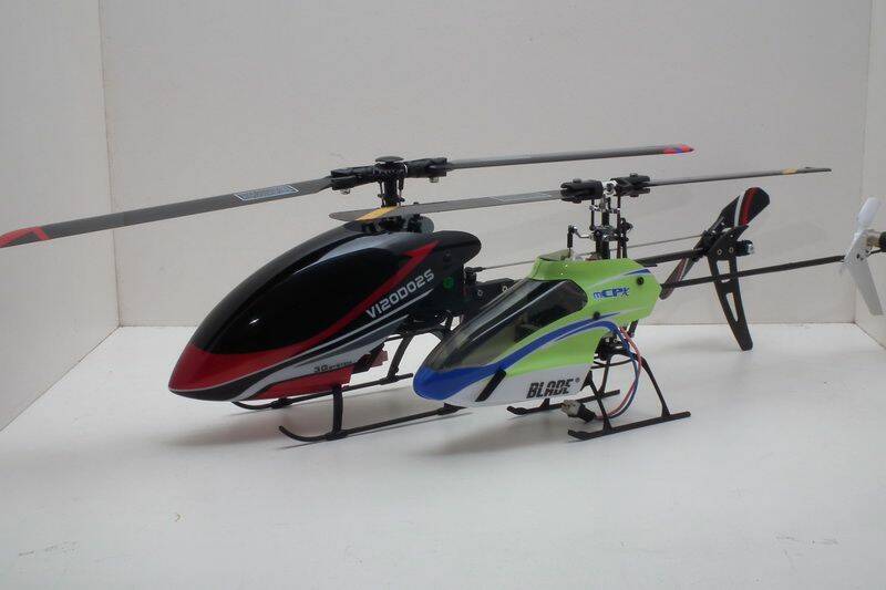

發表於 2012年4月5日 01:04 PM | 顯示全部樓層
昨天終於把被我分解的V120D02s給組起來了!
這對第一次接觸華牌的我來說真是一大突破!
試飛了四顆電池, 哇! 續航力真的不錯!
一顆電池可以飛五分鐘哩! 真是非常過癮!
不過飛起來的感覺跟mcpx不一樣!
接收上的EXP調到10點鐘方向, 航道飛起來很穩! 但是3D時慢慢的!
EXP調到12點方向, 航道飛起來就飄飄的! 但是3D時就不錯!
啊..... 沒有航道飛起來很穩! 3D時動作也很快的調整嗎?
第四顆電池就摔機了! 原因是我用75%油門做翻滾時尾巴跑掉了!
啊..... 前三顆電池都100%油門翻滾尾巴都鎖得好好的!
75%油門確會跑尾巴??? 怎麼會這樣?
還好摔機後(還摔得滿用力的!)只有旋翼夾斷掉! 其他都沒事!
也算意外的驚喜!
