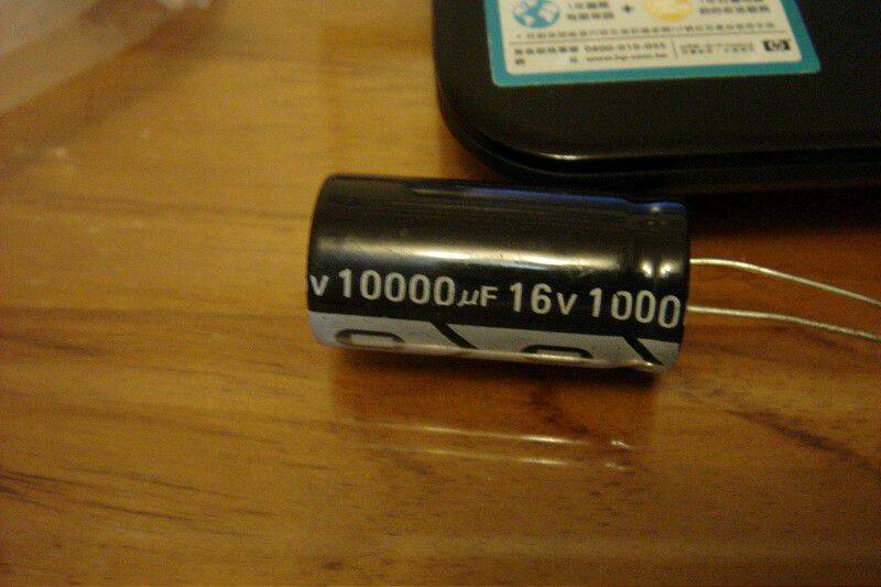

接收機電源併聯2電容問題?

BEC ...用不著這麼大壓的吧?(還是您直接併在入電端上?)
uf 值稍高一點會比較理想些
是不是高壓的規格有差我也不知道,我有說bec都在6V而已。

奇怪,我們在設計電路時,都會把連接濾波電容的線路或接地,愈大愈好,甚至用了一整層的銅薄,都還憺心不夠用。
為什麼大家接濾波電容到接收機上,卻用這麼長、這麼細的線,還插在插座上?
我看了好幾個飛友都這麼搞.........有效嗎?
補充一句,那個電容,大多是用LESR的,低內阻型的,耐壓6.3v ~10v就夠了。
體積會小一點,容量也比較大。

版主接這個電容主要是要做穩壓用的,注重在瞬間大電流放電,沒差啦
電容容量大一點,線粗一點效果搞不好更好
話說~~AISHI這個大陸品牌的電容爆漿機率蠻高的
要小心使用啊~~

絕對有效!
承如以上各位飛友所言,63V 470UF實在......用錯地方,而且並連兩顆沒那麼優,原則上到電子材料行去買,單一顆6.3V 10000UF的一顆幾十塊,自己加工一下,真的很好用。

回復 11樓 kkk6kkk6 的帖子
好!就來個10000uf電容,不過!說實在我感覺不太到很明顯的差別。
這個到底是在大螺距時,伺服吃重電可降低bec瞬間承受不住燒毀疑慮,還是可防止突波穩壓..........保護電子元件.........總之先掛再說,空中爆電容的話應不會引發火燒機吧
