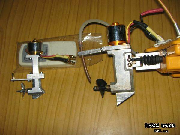

原帖由 花右京太郎 於 2011年11月12日 11:57 AM 發表 差不多就是這樣子了
我一直在找船外機  或是垂直傳動  (保證不會進水)  自己用腳踏車 煞車線試做  1mm 鋼線試做  都沒成功
另一網站 有自制的
http://bbs.5imx.com/bbs/viewthread.php?tid=545699&extra=page%3D2
昨天有在露天找到  電動船外機 480  4000kv 20cm高  2550  有點貴
另一網站也有介紹用皮帶 帶動槳
主要材料與加工有些困  齒輪不好找...  您打算自製  ?

我的首推主要要求的動力不會很大(因為不是主要推進器,所以連馬達都是用軌道車的那種小馬達)
但如果依您的需求,要是我來作的話,我會選擇用皮帶傳動而不是用傘齒(雖然說傘齒也是不錯,體積小、取得容易),但是如果在製作的困難度方面,我個人的認為皮帶應該會比傘齒來的好很多,而且噪音也不會這麼大,而且如果用付齒皮帶那打滑的問題應該就會更好解決,齒輪的方面,我覺得可以找RC電車的零件來活用,不用再花錢請人作車工,給您參考一下!
