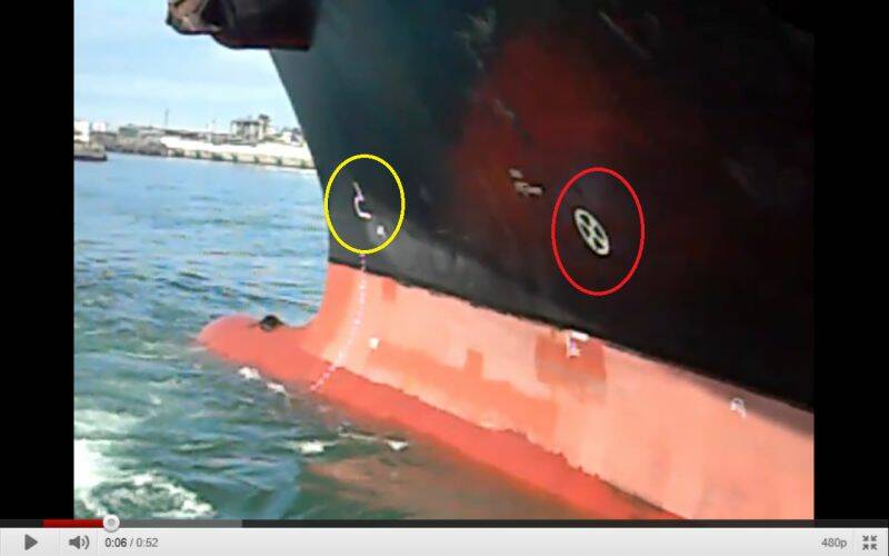

如果說真船就是這樣
如果說模型船就是這樣
首推器,全名:船首橫(側)向推進裝置
大型船舶轉彎時因船體以及舵面積等的因素,轉彎的半徑需要非常大的空間,若是在港口或是運河的環境中沒有這麼大的空間,就可以靠這個系統來將船舶於有限的空間內做大幅度的航行角度變化。
通常在貨櫃輪、商船、郵輪、或是大型船舶上比較常看到這種裝置
圖片中紅圈圈內的圖示表示此船裝有側推裝置,黃圈圈內的圖示表示此船具有球型船首

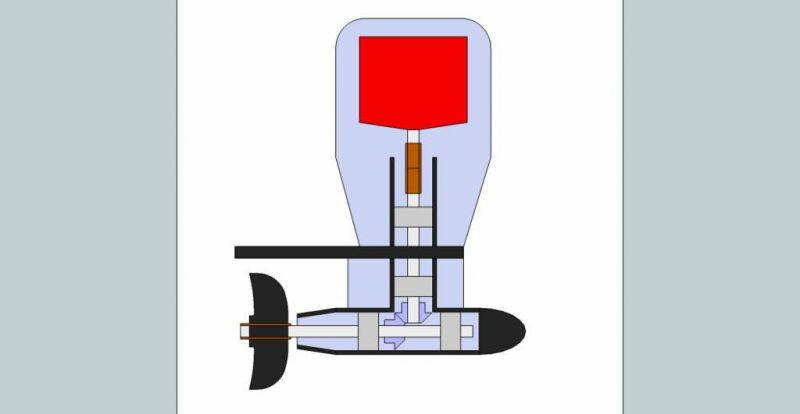

原帖由 花右京太郎 於 2011年11月10日 12:00 AM 發表 剛剛做好實驗用二號機,結果意外的不錯(一邊推力很棒,另一邊有點虛,推測應該是飛機螺旋槳改造的關係)影片如下https://www.youtube.com/watch?v=FXj5sWGh9lY ...
大大影片中有點暗  是垂直軸  用齒輪推動橫軸 ?  如照片中類似?
 樓主| 發表於 2011年11月12日 11:57 AM | 顯示全部樓層
原帖由 ts9857 於 2011/11/11 11:16 PM 發表
差不多就是這樣子了
