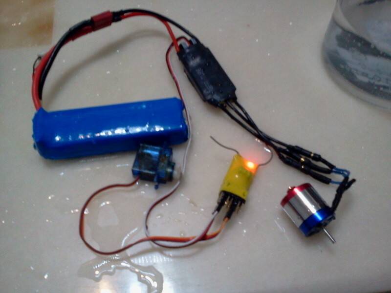

電裝 防水
玩船繳些學費後  有些心得
1 . 接收  2.4g  塗2577膠pcb  6個面   2.4g 接收約水中超過10cm 就no 控
2. 電變 pcb  6個面 塗2577膠+水冷片
3. server pcb  6個面 塗2577膠  其他地方 填牛油或凡士林   齒輪處要填多
電裝泡水中影片 測試
https://www.youtube.com/watch?v=CoiAqRACbBc&feature=youtu.be
[ 本帖最後由 ts9857 於 2012年7月11日 10:17 PM 編輯 ]
全部電裝
全部電裝
全放水中
全放水中
水中取出
水中取出
