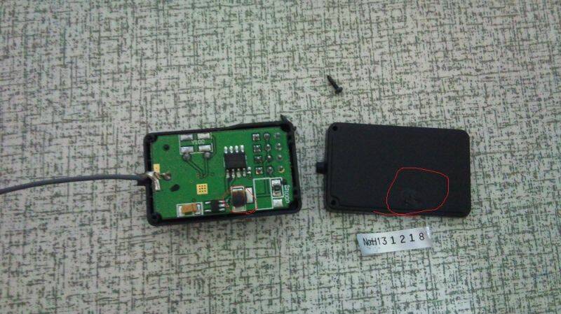

 樓主| 發表於 2011年11月7日 05:45 PM | 顯示全部樓層
我的接收器還沒對好頻就燒掉了==
電變是TEU-101BK的
我電池是用7.4V 5000mah 30-40C(我把大腳電池拿來用)
結果他後面就燒焦了
是因為我CC數用太大而導致燒掉嗎?
想說是7.4V的應該是可以通用阿
但是我接上AM的(電池一樣)又可以繼續跑了= =
我現在應該要買個外接BEC才可以使用2.4G嗎?
有推薦的BEC嗎?
感謝大大的幫忙~~~
發表於 2011年11月7日 05:59 PM | 顯示全部樓層
這個問題不太一樣
你試用7.4Vˇ的電池沒錯~
可是你的電變應該有BEC的功能~~
比較可能的是你插反了~
這顆接收只要插反是必燒阿
 樓主| 發表於 2011年11月7日 06:20 PM | 顯示全部樓層
所以是插反而導致的嗎?
買了一個新的如果不是因為差反而導致燒掉
那不就又燒到一顆了= =
賣家說是因為電變比較舊所以沒有BEC的裝置
說7.4V直接灌到接收器內 = =
各位大大幫幫幫我阿~~~
發表於 2011年11月7日 10:37 PM | 顯示全部樓層
電變TEU-101BK 是沒有 BEC 的.   接收 7.4V 是否會燒掉還是要 check 接收機的規格才知道.
