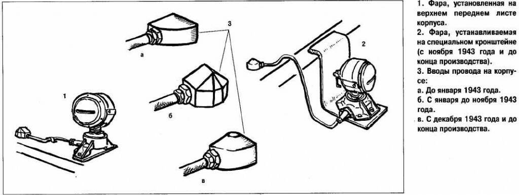

另外, 如下圖所示. 看不懂俄文, 只好看圖說故事...
此電線底座有3種型態(下圖中間3個圖), 其中中期及後期型的單一頭燈所對應的電線底座似乎是圓形的(下圖最右圖). 而不知初期型的是否也有圓型型態, 因為下圖最左邊那張圖就是我作的那種非圓形型態.

發表於 2014年2月17日 09:33 AM | 顯示全部樓層
本帖最後由 煙島阿賞 於 2014年2月17日 09:36 AM 編輯
augerchang 發表於 2014年2月17日 08:46 AM
BOSCH大燈旁的電線底座是Aber 16K01 PE 內的套件.
另外, 如下圖所示. 看不懂俄文, 只好看圖說故事...[x16 ...
以虎式131來說~也不是圓的~~網路上找的圖片
搞不懂田宮會把它做圓的原因
比較簡單??
我在書上看到~中型虎~也是八角型的
目前還沒找出有圓形的XD
電線底座
電線底座
