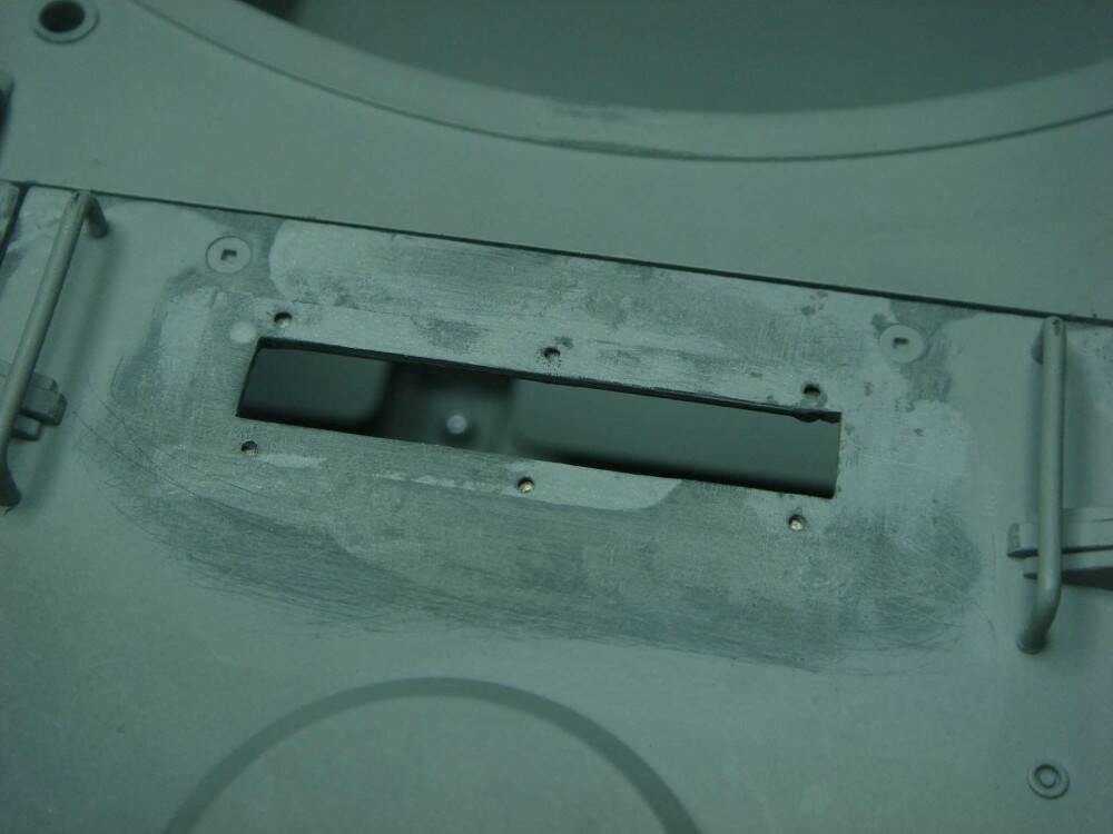

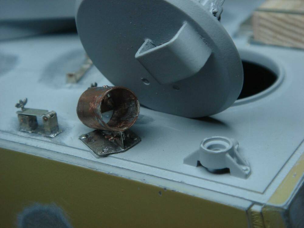

自製可拆裝Waterproof cover (for sealing the air intake of the engine)
首先移除Feifel System
接著取下Waterproof cover
Seal the air intake of the engine
Sealing完成!!!

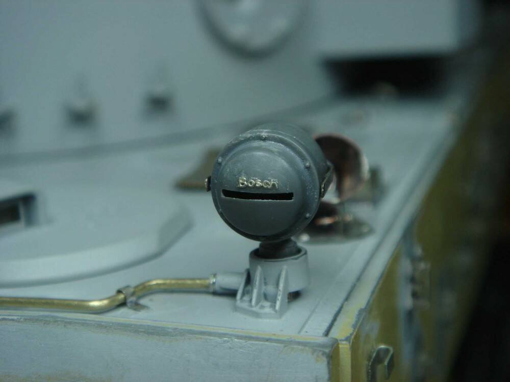

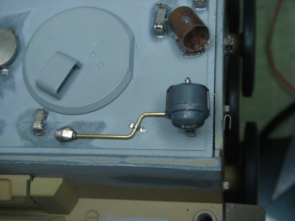

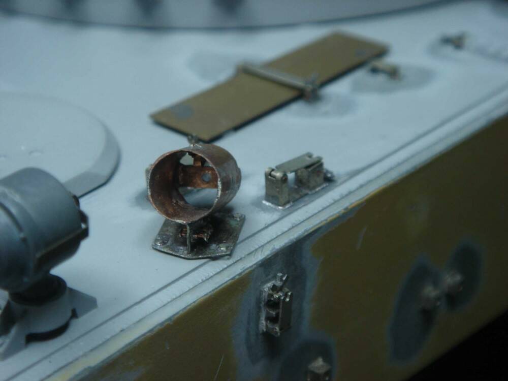

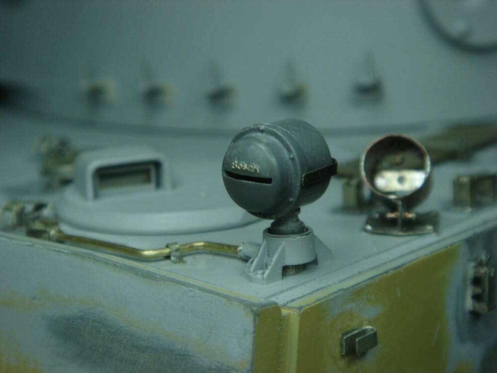

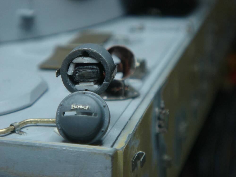

Headlight
點亮狀
燈罩可拆裝, 方便更換燈

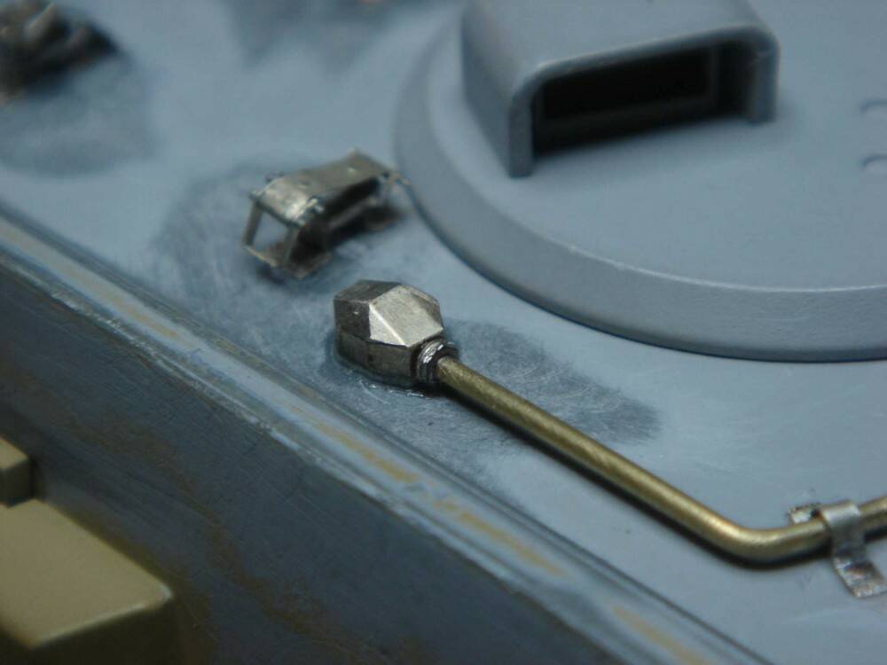

S-mine launchers
左前
左中
右前

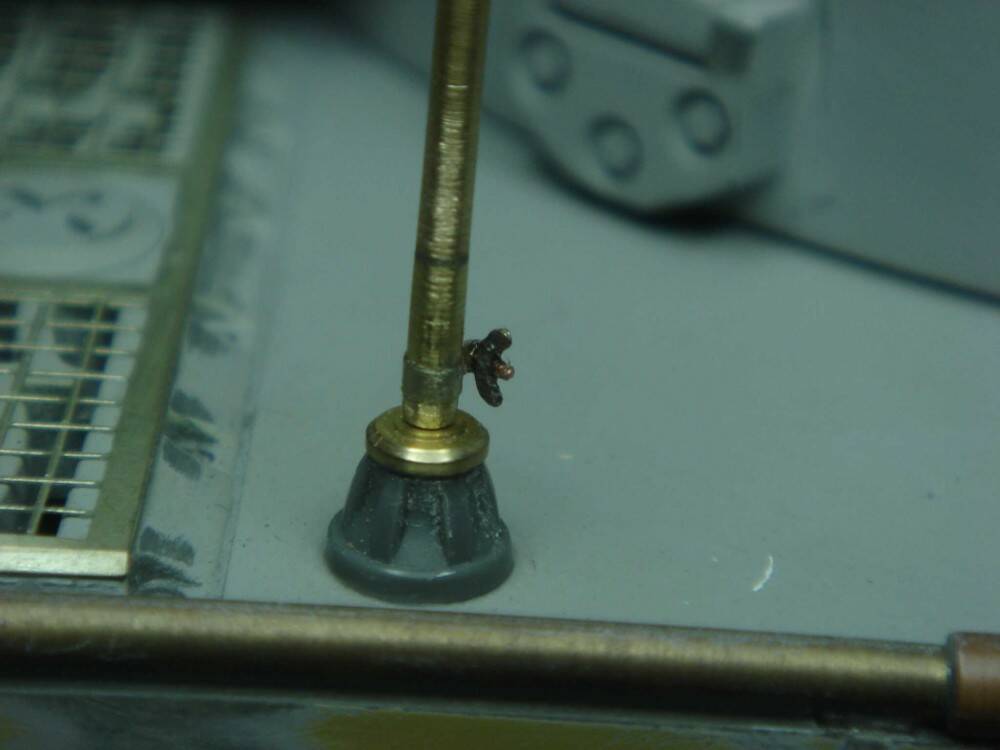

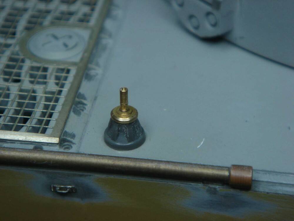

Antenna
發表於 2012年12月18日 11:36 PM | 顯示全部樓層
恐怖的蝕刻片.....連頭燈的廠牌都講究...太CooL了
發表於 2012年12月19日 10:44 AM | 顯示全部樓層
好恐怖的手藝,真是太厲害了。
