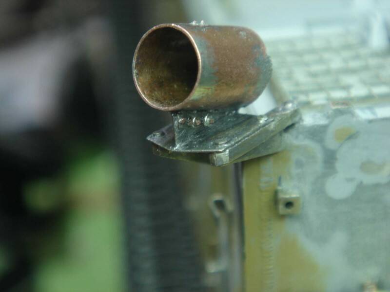

 樓主| 發表於 2012年9月2日 09:22 PM | 顯示全部樓層

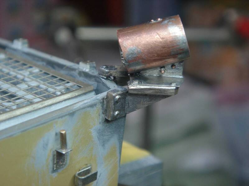

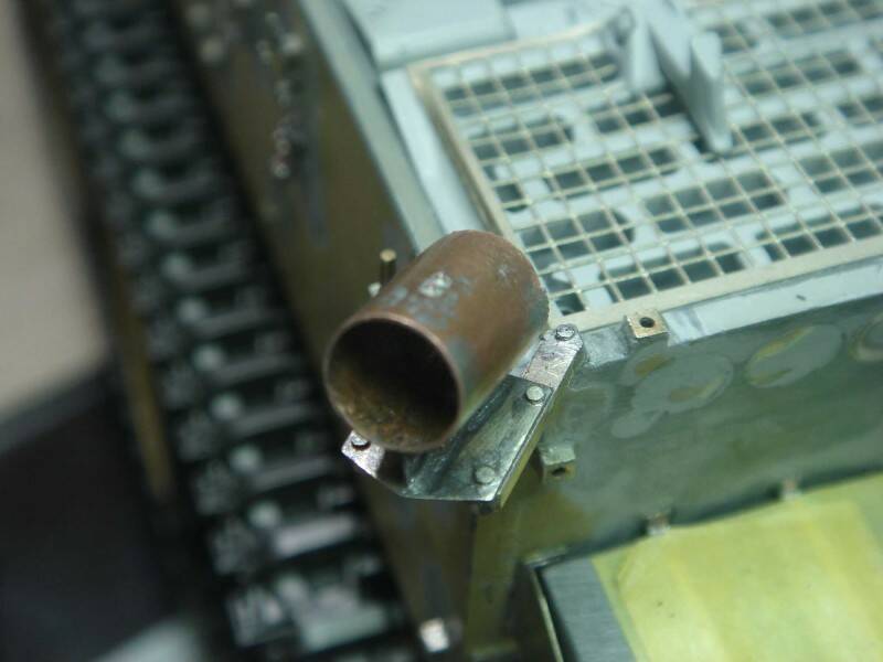

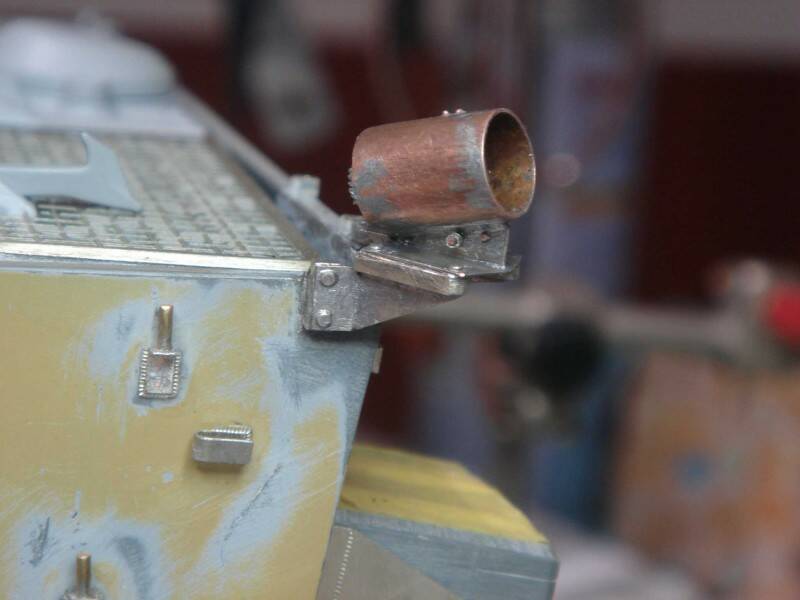

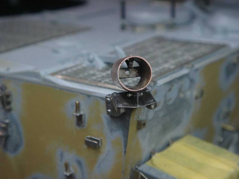

繼續更新... S-mine bracket & launcher
此項目為目前改造到現在覺得首次覺得遇到瓶頸, 經過多次解焊&重焊的過程, 終於搞定, 並確認製作流程順序. 果真是天下無難事, 只怕有心人!!!
不過只完成一個, 還有4組得奮戰...

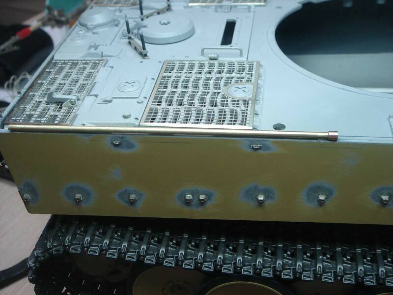

 樓主| 發表於 2012年9月3日 10:00 PM | 顯示全部樓層

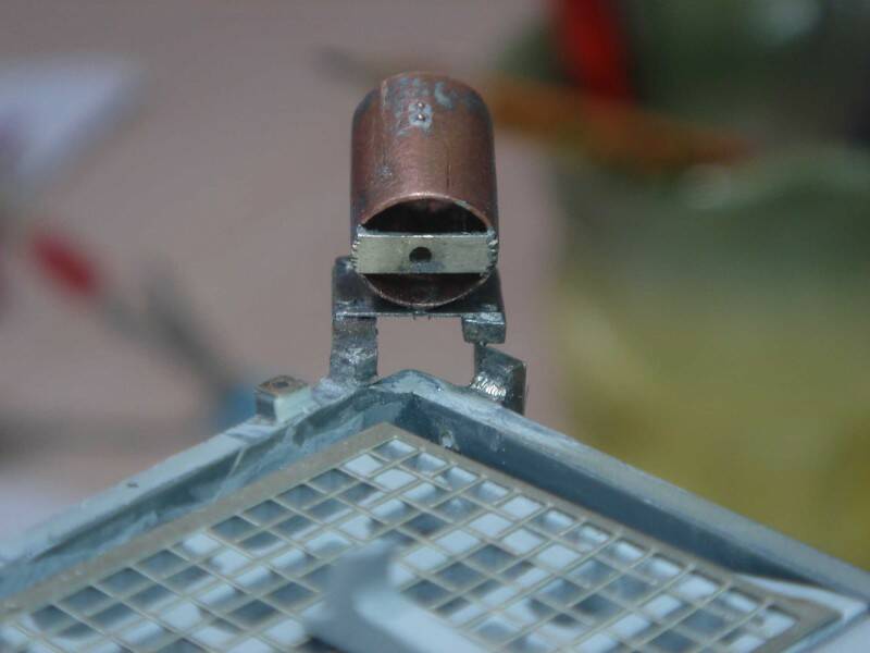

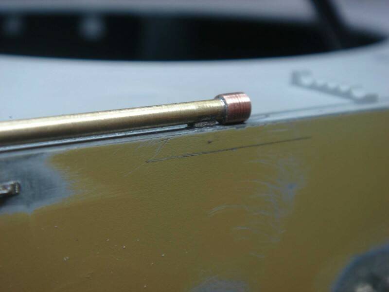

更新進度... 自製 "天線放置管?"
發表於 2012年9月3日 11:46 PM | 顯示全部樓層
這個天線收納管﹐ 一個簡單長圓柱零件而已﹐ 卻無論那一家廠商生產的大小模型﹐ 都沒做出來﹐ 一定得自製不可。怪哉?
 樓主| 發表於 2012年9月4日 01:45 PM | 顯示全部樓層
原帖由 Change 於 2012年9月3日 11:46 PM 發表
是否因為一般金屬部品都是用鑄造的方式(成本考量), 而此一天線收納管鑄造後會出現脫模線, 失去真圓度, 故市場上找不到此改造品.
