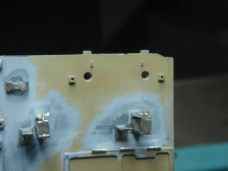

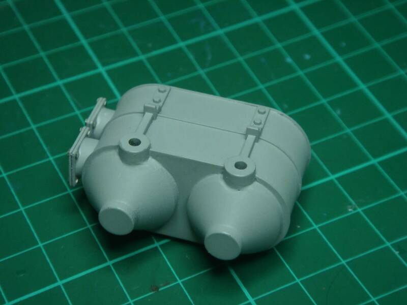

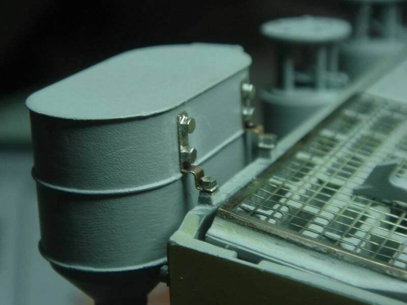

更新進度... 可拆裝之Air precleaners, 增加可把玩性&像真度.
先做右邊的.
首先先看一下左邊未改造的Air precleaner, 圖中可發現原廠為了RC的模型強度而犧牲了像真度.
就RC kit而言, 原廠此作法沒有錯, 因為此kit非"靜態模型",  就與實車相比之下, 錯誤處如下:

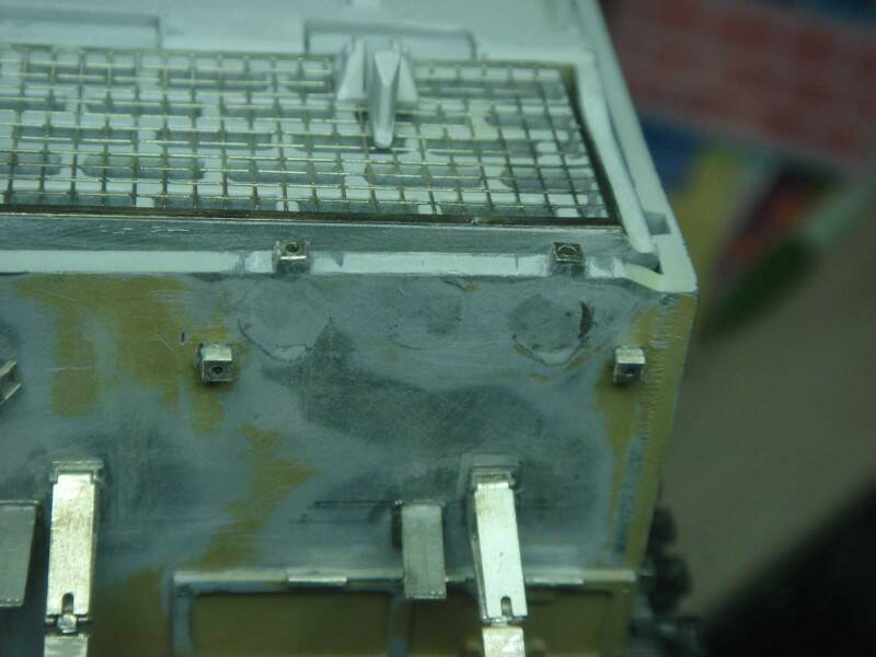

1. 多了下方2個固定到rare plate的圓柱&螺絲孔.(實車沒有, 固定方式並非如此).
2. 2個多餘的圓柱&螺絲孔到上方以2個螺絲固定住的固定片間的那段長方體原車也沒有.
Rare plate上實車並沒有的2個孔.(Tamiya 設計來用2個螺絲固定Air precleaner的)

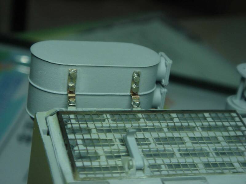

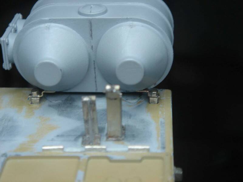

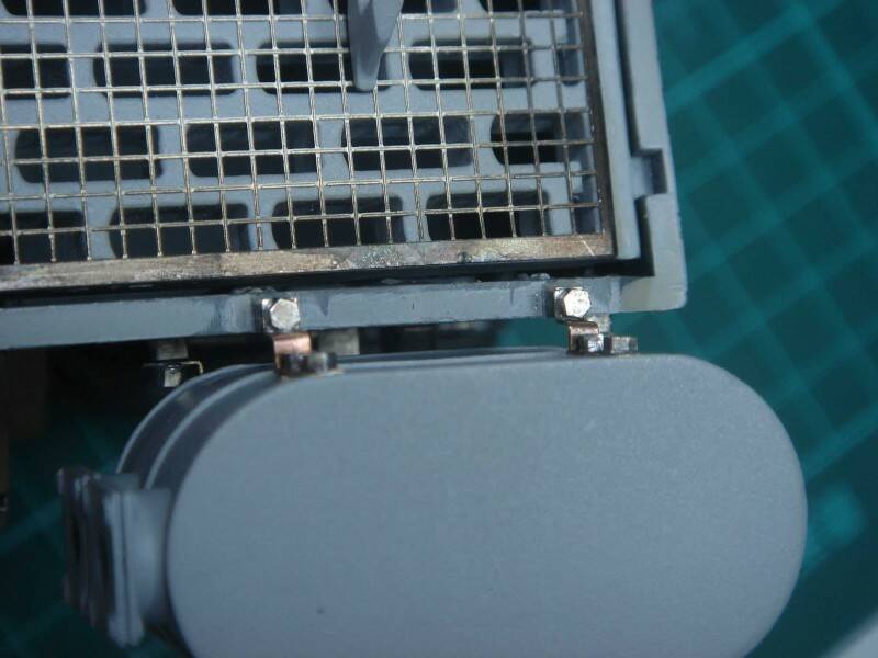

參考實車Air precleaner固定方式, 自製固定片如下所示.
此處螺絲&螺絲座以Aber多餘的parts製作. 固定片則以銅片自製.
PS: 此處的比例螺絲稍微偏大一點, 但因無多餘的正確比例螺絲, 所以就將就著用.
實車利用下圖4個螺絲固定座固定Air precleaners.
目前只完成右Air precleaner, 想到一模一樣的左Air precleaner又要重做一次就煩...
