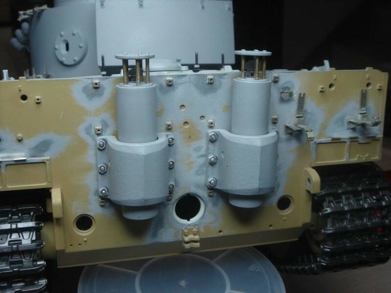

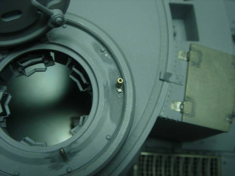

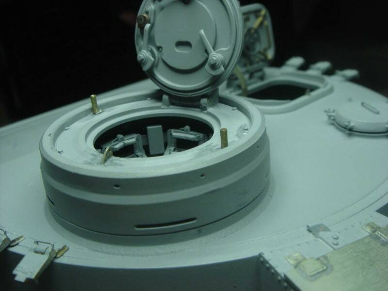

更新進度...
首先, 經過查證網路照片&資料後, 再次更正&修改two supporting tubes for umbrella.
先前作的其中一的supporting tube方向不對, tube直徑太細, 還有長度不對, 更正後如下所示:

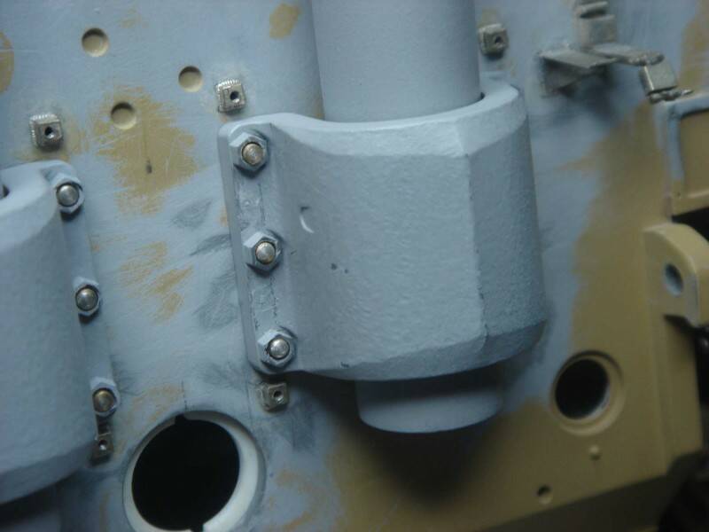

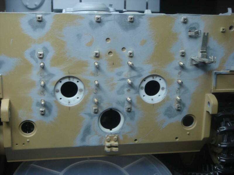

接著是Rear plate的部份, Exhaust, Heat shield 全部可拆裝, 增加完成後把玩度.
找不攻直徑如此小的丸駒, 索性不攻牙了. 另外焊接紋之後再補上.
排氣管固定螺絲用Aber多的螺絲製作.
排氣管固定螺絲實車參考照.
實車參考照.
[localimg=400,266]11[/localimg][localimg=400,266]11[/localimg] 1.jpg
以上可拆裝以pin及磁鐵作固定, 螺絲作假的.
Heat shield, aber蝕刻片, 拆裝是來真的.(真螺絲+真固定基座)
因為Heat shield 螺絲拆裝麻煩, 為了拍照, 只各鎖2顆.
