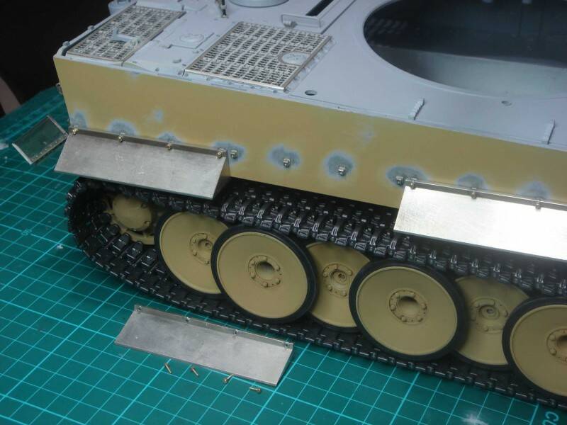

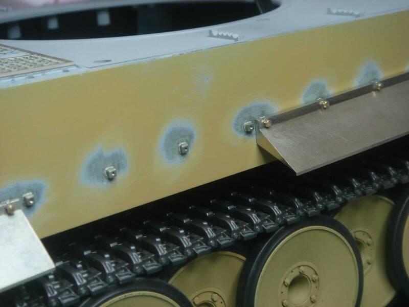

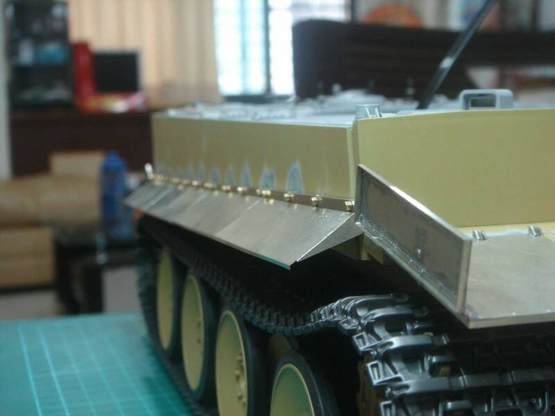

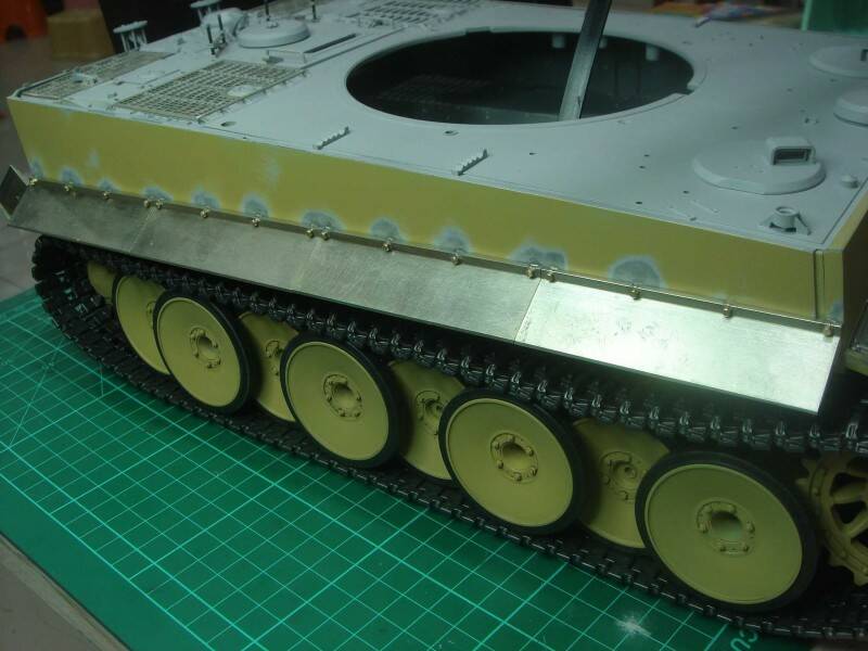

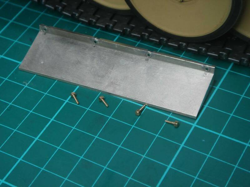

 樓主| 發表於 2012年6月12日 05:27 PM | 顯示全部樓層
原帖由 augerchang 於 2012年6月9日 02:41 PM 發表
Right side fender還有16個螺絲 ...
更新進度... Right Side Fender完成
(今天台南停止上班上課, 剛好有足夠時間一鼓作氣把右側裙做完)

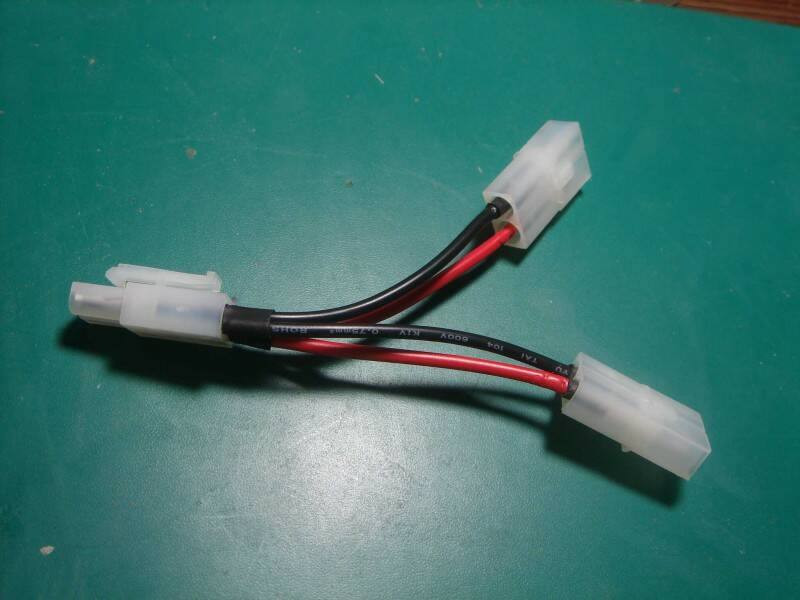

趁今天時間多, 順便做一條 2 Way Connector, 然後測試一下RC聲光裝置.
其音效我覺得一點都不比Leopard2A6差(好像也不能這樣比ㄛ,畢竟虎不等於豹), 聽到這聲音就像聽到虎嘯聲一樣威猛... 太震撼了!!!
Tiger 1開工這麼久了, 第一次現場聽到Tiger 1的音效, 被其渾厚的引擎吼聲整個震攝住.
要不是聽到這令人感動+震撼的聲音, 我差點都快忘了我是在做一台RC Tiger1了.
發表於 2012年6月12日 06:20 PM | 顯示全部樓層
回復 82樓 augerchang 的帖子
為了節省空間我已經把我的MF03 跟 DMD T-06焊在一起了 ~~捨去上圖2 Way Connector的接法
M26內部空間真的很小~~不然這粗粗的線組總會卡到砲塔
 樓主| 發表於 2012年6月12日 08:17 PM | 顯示全部樓層
原帖由 devil8393 於 2012年6月12日 06:20 PM 發表
上網查了一下M26的Manual, 發現原來M26套件有附2 Way Connector.
