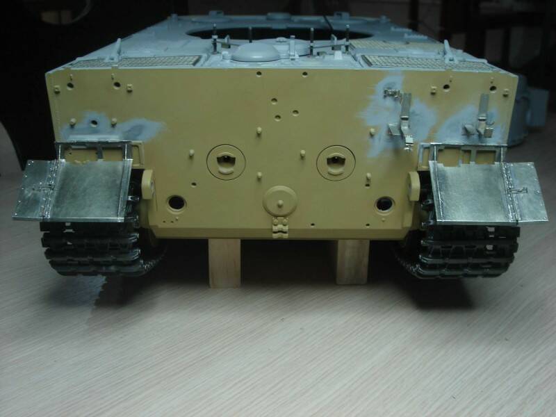

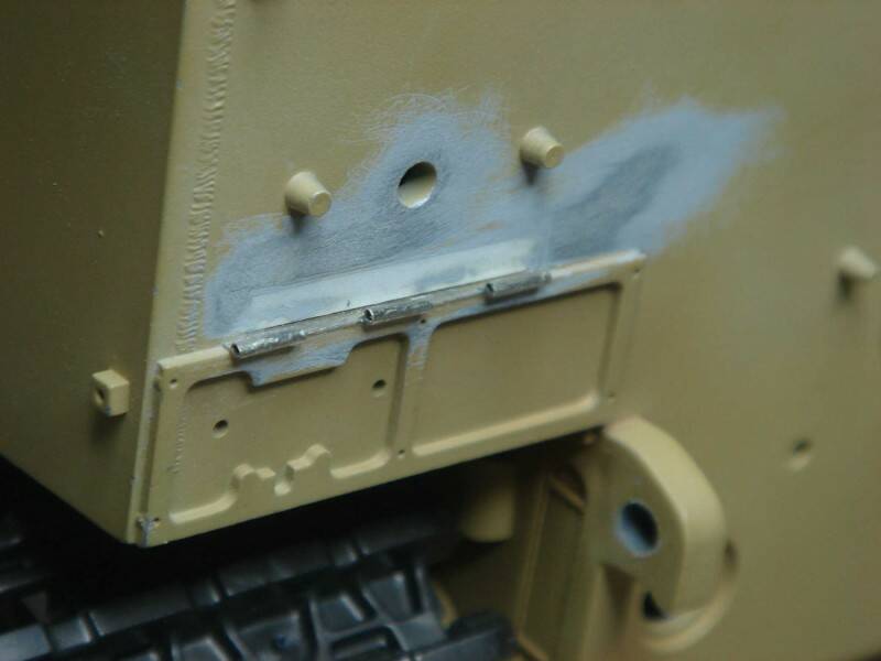

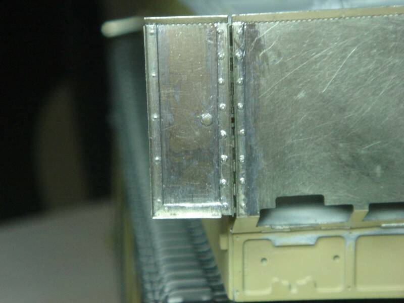

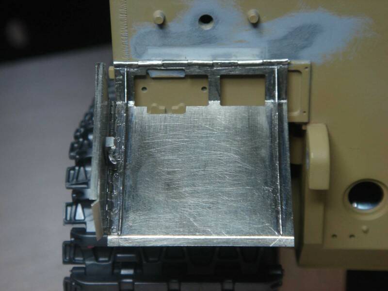

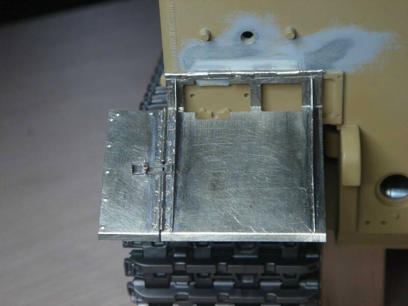

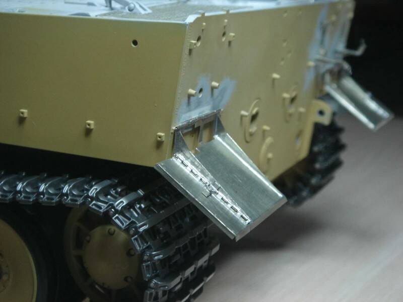

更新進度... Rare Fenders
上基座
裝上檔泥板
Left Fender側邊掀起
整個Left Fender掀起
一口氣完成左右兩邊, 超爽快!!!
