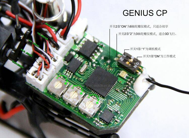

給你2801版的說明書,這是GeniusCP專用的基本上也可與D02S通用。
http://www.rctw.net/thread-188352-1-1.html
還有附上GeniusCP的接收器圖
