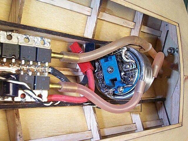

發表於 2006年5月19日 09:02 PM | 顯示全部樓層
原帖由 sheridan 於 2006年5月19日 12:31 AM 發表
重點是600E有內建風扇在吹馬達,比較不會過熱而消磁,速度比540快一點,當然這是用改裝過電變去驅動。
碳刷電變自己改
碳刷電變自己改
碳刷電變自己改
發表於 2006年5月19日 10:30 PM | 顯示全部樓層
原帖由 加菲狗 於 2006年5月19日 09:02 PM 發表
碳刷電變自己改
加菲狗  大大
   好圖!~推一下!
