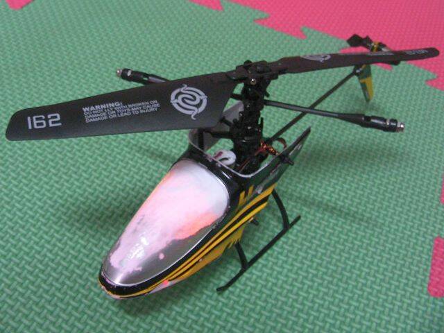

重看了一次JACK大的影片,發現一件事情
怎麼你的9958機頭LED顏色變回紅的了@@?(我記得你之前不是換成MSR的機板了嗎?)
另外想請教您一下,你之前尾馬達故障後,您更換的新品是原廠的還是網拍賣的6mm、7mm綠殼強磁尾巴馬達呢? 如果換得是6mm、7mm的綠殼強磁馬達;想請問你覺得效果如何阿?

原帖由 maxwell73713 於 2011年11月13日 08:19 AM 發表 重看了一次JACK大的影片,發現一件事情怎麼你的9958機頭LED顏色變回紅的了@@?(我記得你之前不是換成MSR的機板了嗎?)另外想請教您一下,你之前尾馬達故障後,您更換的新品是原廠的還是網拍賣的6mm、7mm綠殼強磁尾巴馬達呢 ...
之前的MSR機板用來裝可動翼9958會尾翼推力過大無法鎖尾,所以放棄改用9958原廠機板

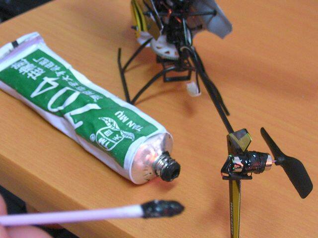

為何一顆沒問題另一顆有問題,才知道6mm馬達的良率與耐用度其實很不穩,
尾馬達上黑黑的是硅橡膠不錯用可以當尾馬達線的包覆,
使用上可以棉花棒沾一點點一點點用可以用超久,
因為MSR也是這樣用所以就偷學囉!

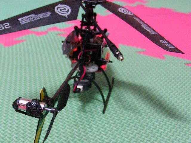

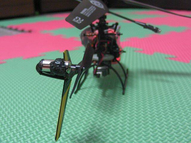

7mm馬達不錯用只是要多一個配重的問題,
可以把電池往前用魔鬼沾貼再把尾管修短一點點就可以(槓桿原理),
我試過穩定度差異不大,耐用度要試試(拆掉了),
不想把機頭下面貼一個電池,還有那是我別台機機的馬達,
不信邪的試裝了第2顆6mm新馬達ok沒問題了,
如果還是用沒幾次就過再來試試7mm耐用度吧!
