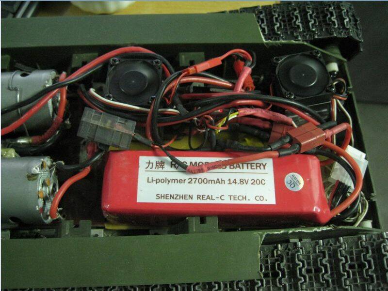

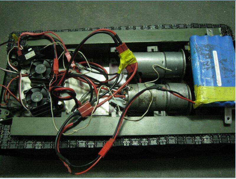

双流不好做,我10月份做好了一套,就是1楼的那套,被朋友拿去。
只好在做一套,做了1个月了,天天在想办法,没法啊,没有机械加工底子,所有的加工办法对我来说都是抽象的。现在只进行到直行电机可以驱动坦克而已。还要继续做下去,心酸啊
晚上试了转向电机,安装的位置没问题,只是电机座需要修改,明天估计可以装好。很快就可以搭配声组一起使用了。
[ 本帖最後由 hd381 於 2011年12月8日 05:30 PM 編輯 ]
终于装好了,先试电调
终于装好了,先试电调

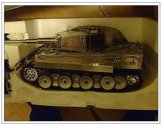

你的坦克跟我的還有點像, 都是双540...我也來分享一下
https://www.youtube.com/watch?v=1q3DA0fvWkE
用一個月打造的全金屬坦克, 正確的說是3mm厚不鏽鋼坦克

更新一下,新买了电池,4S2700mah

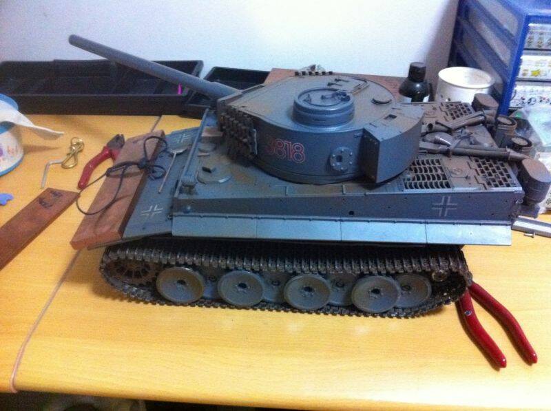

最后一张是朋友的老虎,留作纪念

用14.8v聲組撐得住嗎?我記的好像只到12v. 我是用7.2v, 6000mah or 11.1v. 另外381我想開始學双流, 只是齒輪箱礙於複雜而做罷...
這是目前我準備開始建造全金屬的第一步. 看到前面那個10mm厚紅銅板嗎?
一塊就重達2kg...我們的虎1應該朝這個方向建造, 相信你應該也不喜歡塑膠坦克, 金屬坦克行走是虎虎生風感覺不一樣的

你用7.2伏就对了,声组上写着用7.2伏的,我准备买块降压板给他降到8.4伏左右,安全点,怕电压高对声组不好。
或许会在坦克里增加1个1300mah的2S电池专供声组
双流可能不太适用那么重的坦克,这几天我一直都在调整波箱,搞得头都大了,这不,3点了,还好终于不再齿轮咬合不良了。努力没白费
