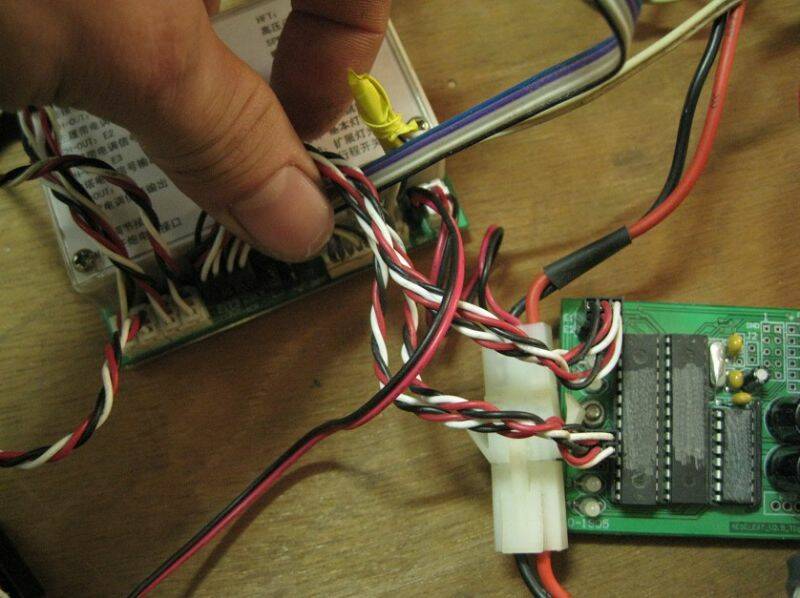

今天收了个声组,准备装在我的T34上,验证是不是可以外接别的电调。一开始,先做好遥控器校对,把原来接在1通道的3芯线,插在接收的1通道上,校对,然后关电,插在2通道上校对。。。。

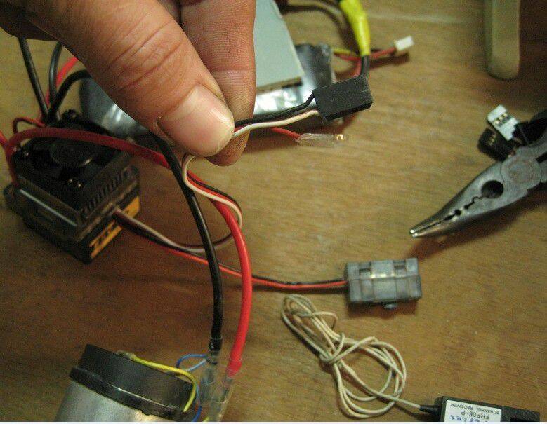

全部校对完,我就把HSP的电调信号线(拆了红线的)直接插在声组上,但是HSP电调毫无反应
之后我找来一条Y线,直接从接收机2通道引出来,分成2路,1路去HSP电调,1路去声组。就可以实现声组发声,hsp电调驱动电机了(实际上是接收机直接控制HSP电调)。当然这样做,2个电机没有混控,怎么办,遥控器设置混控呗,威驰的电调,炮塔和炮管2路,保留,行走2路,不接电机就OK了

这是我的测试,不过看了威驰的教程,是可以用别的电调的。不清楚是哪里没做好。

HD381兄,
跟您分享我慘痛的經歷...我跟你說,我都試過了只要有一點閃失, 比如說接錯現或短路, 聲組就會燒掉, 500 RMB 就 bye bye了. 最好在試之前連接保險絲比較好, 另外我也燒了4個HSP電調, 可能是我沒加風扇. 我用JR9 2, 3通道可以實現信地回轉動作很細膩不是威馳可以比擬的
