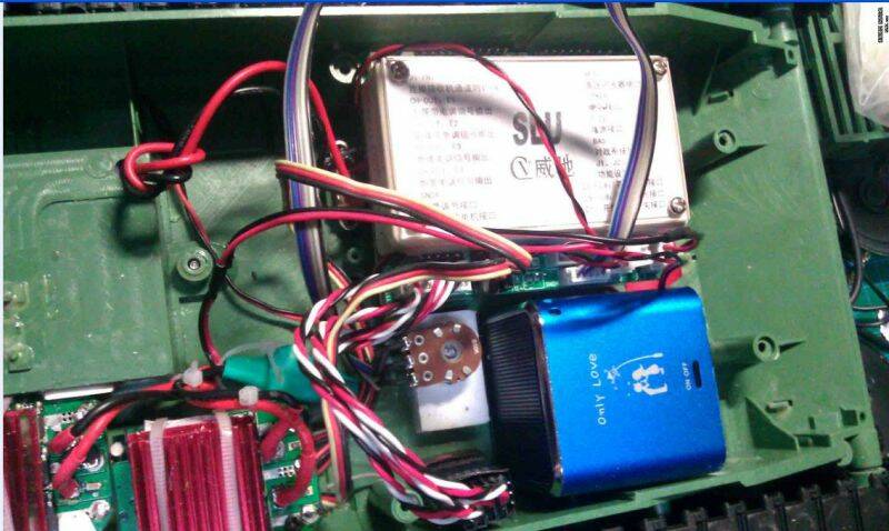

對這就是我研究很久的組合, 只可惜最重要的地方 - 電條接聲組的 黑紅白線方向不是很確定, 一開始我是紅線沒剪, 白線朝外, 結果聲組燒了就不敢再試了
謝謝你告訴我, 我後來照你的方法設定混控居然可以動, 我用的是2,3通道
只是後退的時候只有一邊會動, 不曉得是什麼原因
兩個黑紅白線, 我只剪了1條, 另一條也要剪?
唉如果可以接聲組就太完美了...另外你可以試11 V 3S Lipo, 超強!

其实我想跟你说,我去年就一直用18伏电(14个NH电池组),配合高压电调玩了。去年用双路混控电调,支持7到16伏,我用18伏搭配2个37mm减速电机(标称12伏时500转),甩尾是常事,信地回旋能把金属履带甩飞。
只是越快,越觉得操控困难,所以才明白双流传动在高速履带车的重要性,最近搞的就是它
红线无论怎么插都是在中间,白线是信号线,黑线是地线,黑+红就是电源输出,黑+白就是信号线加回路,所以红线不接的话,声组也是可以给信号给电调的,但是我一直不清楚声组要电调的5V电做什么,后来才知道,威驰4路电调是要声组供5V电的

引用的:电调驱动电机的,电调的供电是并联在声组供电线上,开关接在声组开关线上,控制是接收机油门通道用Y线,一端去声组,一端去电调。也就是不用声组来控制电调,而是接收机直接控制。
2.转向舵机也是用了Y线连接。
3.仰俯的舵机是直接插在接收机6通道上,用天地飞6A的旋钮控制。
其它的伸缩炮,高压闪光,炮塔旋转,喇叭都是接在相应的声组接口上。

感謝,以我上次實裝的經驗關鍵就在這句控制是接收机油门通道用Y线,一端去声组,一端去电调, 這是什麼意思呢?是不是說電調保留白紌綫,聲組保留黑或紅?等我裝好,一定要貼上來給大家看
 樓主| 發表於 2011年11月25日 08:24 PM | 顯示全部樓層
黑线和白线是一定要的。为了安全起见你可以先把通往声组的3芯线之中的红线先拔了,可以拔的,用个小针或者镊子就可以,如若哪里没反映再考虑把其中一条红线接上
