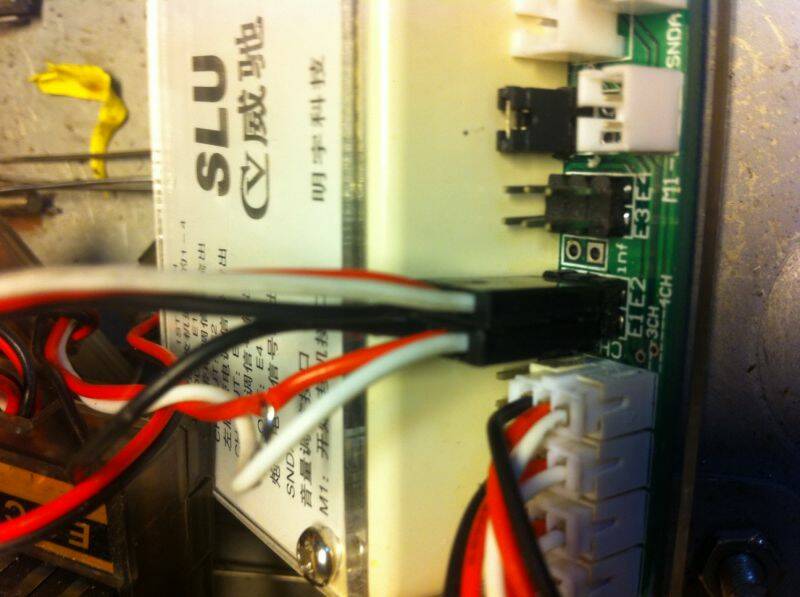

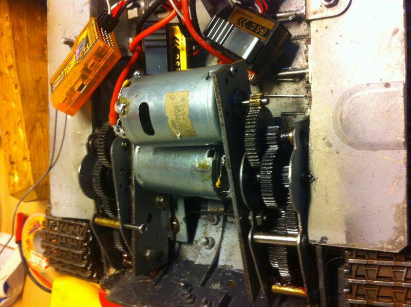

這樣接對嗎
540電機+威馳
跟威馳連...這樣對嗎? 另外如實現搖控器混控?現在是左右各控一個履帶

發表於 2011年11月24日 12:35 AM | 顯示全部樓層
HSP電調如何接威馳?

HSP電調如何接威馳?
威驰我没用过哦,但是电调信号线是通用的,你把插电调1,电调2的信号线拔了,插2个新的电调的信号线,重新设定中立点(好像是) 就是把行走2路电调换下。
你看看是不是这里,不对的话找tiger他们问一下

原帖由 thuangs 於 2011年11月24日 12:33 AM 發表
540電機+威馳
威驰电调有混控功能,可以实现1只手操作的,照说明书的做。对了你的不是威驰电调
實現搖控器混控?  是要在遥控器上设置混控吗,这个要看你的遥控器,我用的固定翼控TDF6A,把混控小开关打上去,2/4通道混控开关打上去,就可以用2和4通道控制了,2个HSP电调直接插在接收机,没用声组
你要用声组控制没有混控的电调,我就不知道能不能了。你先试试遥控器做好混控之后,声组那边的反应
在没出混控电调之前,他们都是用V尾

為了實現540有如渦輪噴射的力道,我做了不少的研究,再加上減速齒,力道之大,還有從靜止到急加速,即使是重7.5公斤的車身依然可以甩尾,不要說爬坡了,幾乎是用飛的。
當然,身為初學者的我真是付出其實慘痛的代價,這部分就先跳過,我一開始也是直接把原本威馳電調拔掉然後接上兩個HSP, 把其中一個HSP紅綫拔掉,照著原本威馳的電調插法,白綫在外側,原本聲組還有聲音,插上新電調之後,連聲音都沒有了,不曉得那裹出錯,我有搜尋"99坦克改無刷,"他也是換電調,連威馳,只是不知道是怎麼插的。
HSP訊號綫有紅白黑,我把其中間的紅綫剪了,另一個不剪,這樣對嗎?晚一點再上影片跟大家分享。謝謝!
